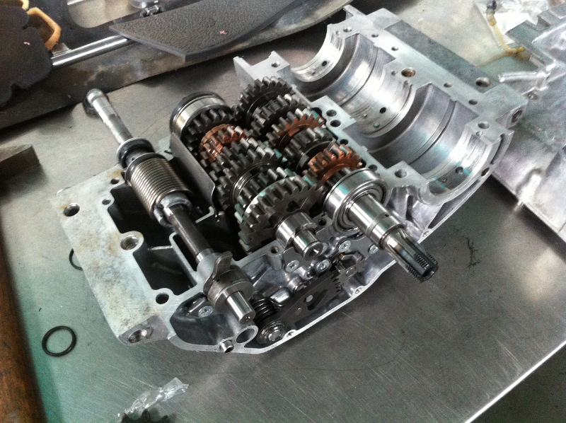

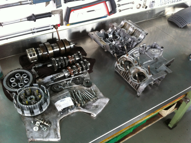

Motor ist zerlegt.
Jetzt steht Reinigung und Materialprüfung an. Kurbelwelle wird nach DE verschickt.

Die meiste Arbeit macht eben doch die Reinigung aus :roll:

Getriebesimmeringe sind montiert, 6 Gang Klauengetriebe ist geprüft und wieder reassembliert.

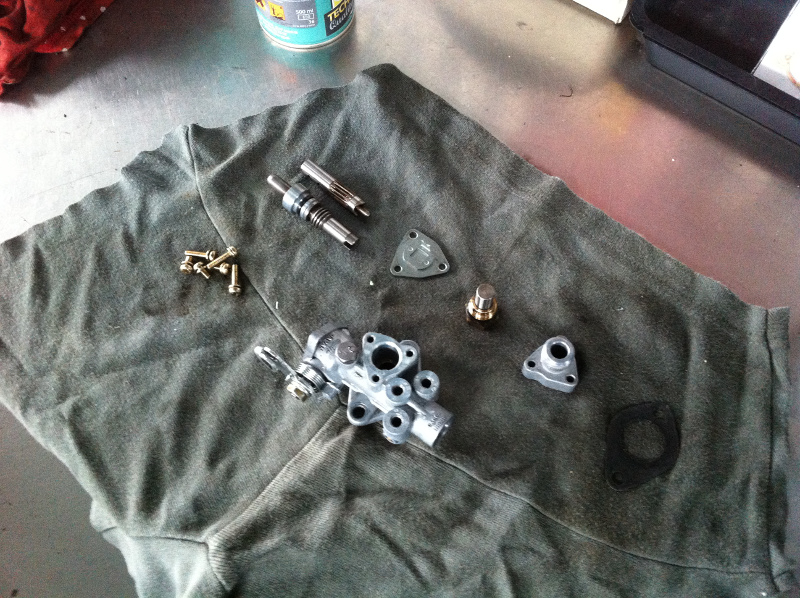

Ölpumpe wurde revidiert und das CCI-System druckgeprüft und wieder mit Öl gefüllt.

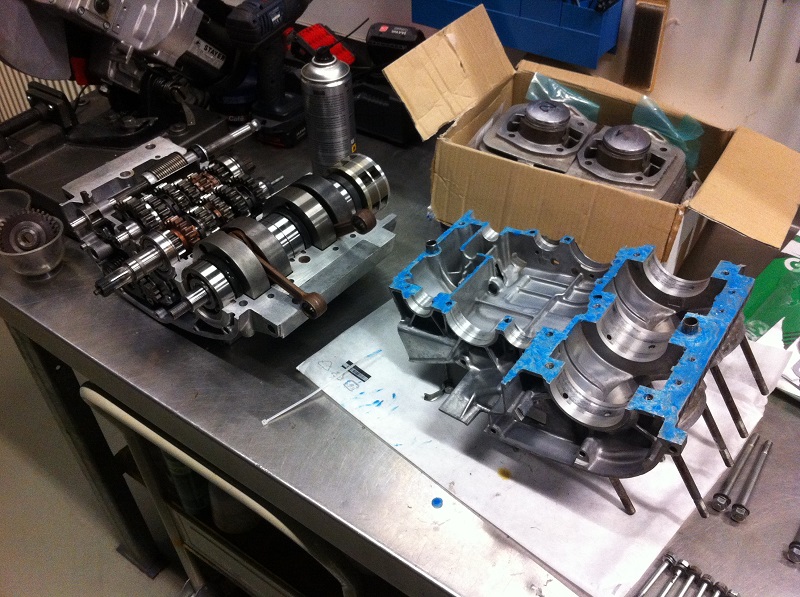

Beitrag von 2_Stroker » So 14. Sep 2014, 22:05

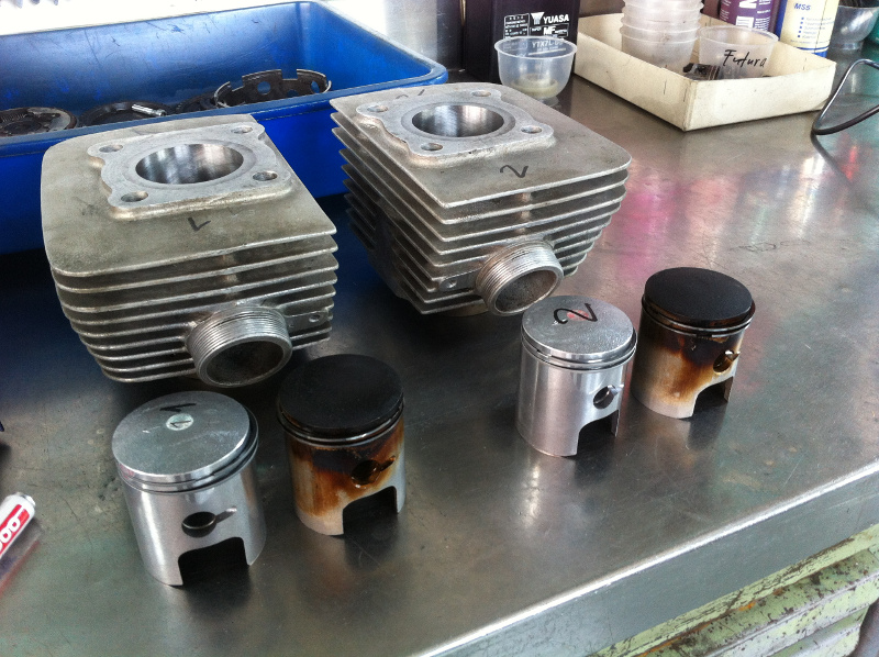

Zylinder sind letzte Woche angekommen.
Die waren derart durch, dass 1mm Übermass eingesetzt wurde...still waiting on Kurbelwellenrevision, dann gehts weiter...

Beitrag von 2_Stroker » So 14. Sep 2014, 22:50
he! he! Das sind standard Suzuki Übermasskolben ;)
Original ist Bohrung x Hub quadratisch bei 54mm x 54mm, das ergibt 247.34ccm3
Jetzt habe ich 55mm x 54mm, das ergibt tatsächlich 256,58 ccm3 :bravo:
...ist euch langweilig, sowas nachzurechnen, nicht mal ich hätte daran gedacht :lol:

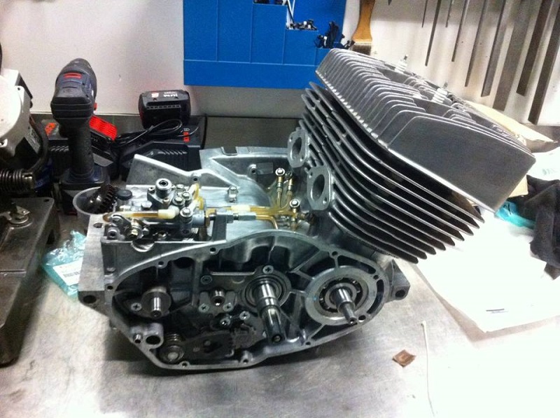

...soooo die Kurbelwelle ist angekommen und ich habe den Motor fein säuberlichst zusammengestellt.
Als ich die Ölpumpenwelle montieren wollte, ist mir deren Anlaufsscheibe ins Getriebe gefallen. Die Bergung war aussichtslos und ich habe den Motor komplett zerlegen und nochmal zusammenbauen müssen.
Jetzt ist er fast fertig und ich auch.. ;)

Beitrag von Ronin » Fr 14. Nov 2014, 10:11
Das mit der Anlaufsscheibe ist blöd gelaufen...
Ansonsten super arbeit und tolle Bilder vom Motor! Möge er möglichst lange und gut laufen (y)

Aber jetzt läuft er!
Die Vergaser arbeiten noch ein bisschen asynchron...

Der "Badewannen-Aufbau" dieser Motoren ist enorm praktisch.
Um das Gehäuse zu öffnen können auch die Kolben noch dranngelassen werden, weil sie durch das Obergehäuse passen. :thumbup

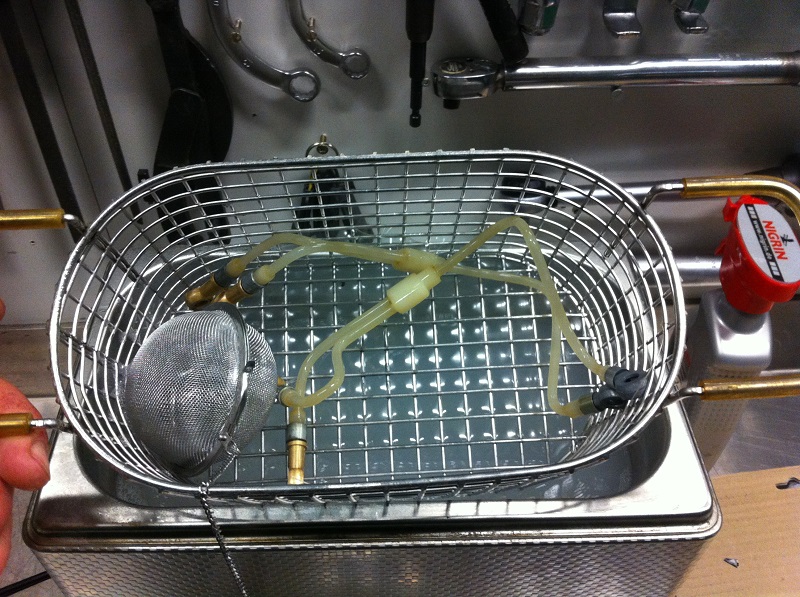

Den Ölhaushalt eines groben Zweitakters sollte man immer ein bisschen beobachten...
Heute bemerkt, dass das eine CCI-Ventil für die Schmierung des mittleren KW-Lagers versagt hat, ergo kein Ölfluss mehr.Weil ich den alten Ventilen nicht traue, hatte ich eh vorsorglich Gemisch getankt, also nix passiert...
Tja, jetzt wurden die Ölleitungen nochmal gereinigt (diesesmal noch mit Ultraschall).
Vergaserei musste alles raus, jetzt ist wieder ein Weilchen Ende Gelände mit fahren, da ich noch auf Teile aus DE warte. Ist zum Glück eh sch...kalt draussen.

Wieso erneuerst du diese Leitungen nicht gleich? Sind die nicht spröde? Oder gibts evtl kein Ersatz?
Eine Variante wäre noch Optimierung durch einen "Bastel" :thumbup
Re: Suzuki GT 250
Beitrag von 2_Stroker » Do 20. Nov 2014, 22:41
...kannste knicken mit Ersatzteilen, was glaubst warum ich so nen Aufwand betreib' hier :lol:
Bastel ist zu gefährlich, wenn dir der Sauhund auf der Autobahn klemmt wirds brandgefährlich. Ausserdem wär dann meine Arbeit für die Katz, denn bei nem Vollklemmer kannst du die KW mitsamt den Zylindern wieder revidieren lassen.
Das CCI hat ne 4-Punkt Öl-Injektion ins Gehäuse, wo zuerst die Lager geschmiert werden, das Öl sich danach im Kurbelgehäuse sammelt und so noch die Pleuellager geschmiert werden. Da muss echt alles stimmen. ;)
