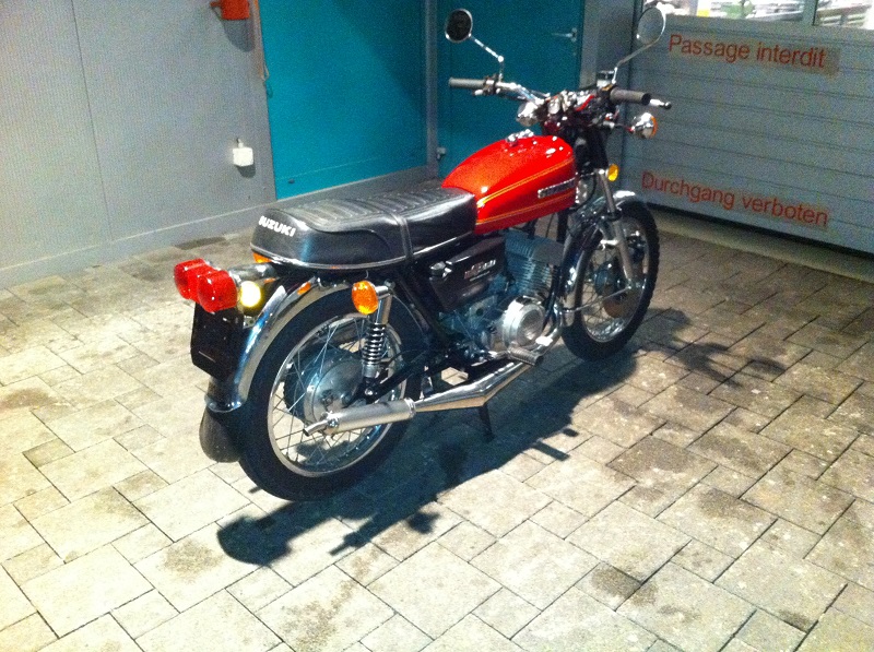

Die Cafe Racer haben meist Resonanzauspuffanlagen, welche nicht allzu stark hochgezogen sind, jedoch lässt der Begriff "Cafe Racer" grossen Interpretationsspielraum zu. Es gibt sogar Café Racer aus modernen Bikes mit LED-Rücklichtern und co.
Ob nun 4-Takter oder 2-Takter spielt in diesem Fall keine Rolle - die Palette ist gemischt.
Zum Vergleich vorher / nachher
Zuerst original;
Und mit Custom Anlage/ (Ist Hochsprache, wegen den Leuten aus dem deutschen Suzukiforum)

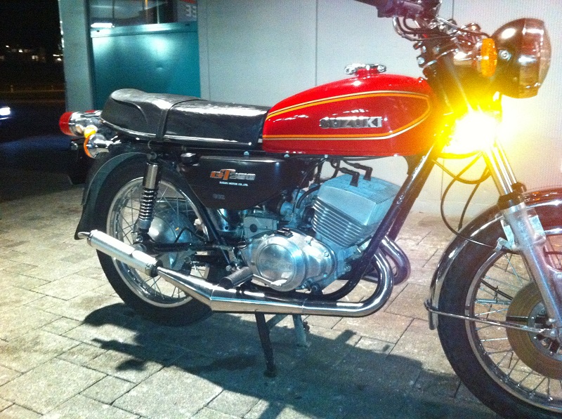

Hier noch ein paar Bilder
gt (1).JPG (241.92 KiB) 7337 mal betrachtet
Die Anlage passt optisch besser als gedacht!

Re: Suzuki GT 250 2-Stroke "Ligh" Cafe-Racer
Beitrag von 2_Stroker » Sa 15. Mär 2014, 20:44

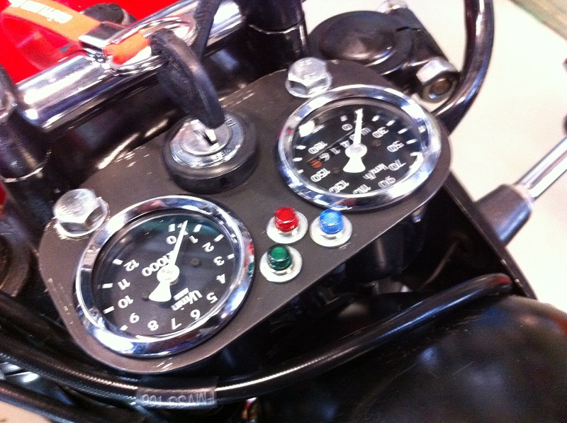

So, heute gabs viel Arbeit und wenig Ergebnis...
Die LED's arbeiten mit der Hälfte des Nennstroms, dennoch brennt dir die Vollblendungs-Anzeigeled in der Nacht die Netzhaut weg...
Also mussten klassische Birnen her, die ich zum Glück bei nem bekannten Elektronik-Grosshändler gefunden hab.
Die Tachoschellen wurden noch zusätzlich gegen Verdrehen gesichert, indem sie mit den Distanzierungsblöcken der Cockpit-Maske verschraubt wurden.

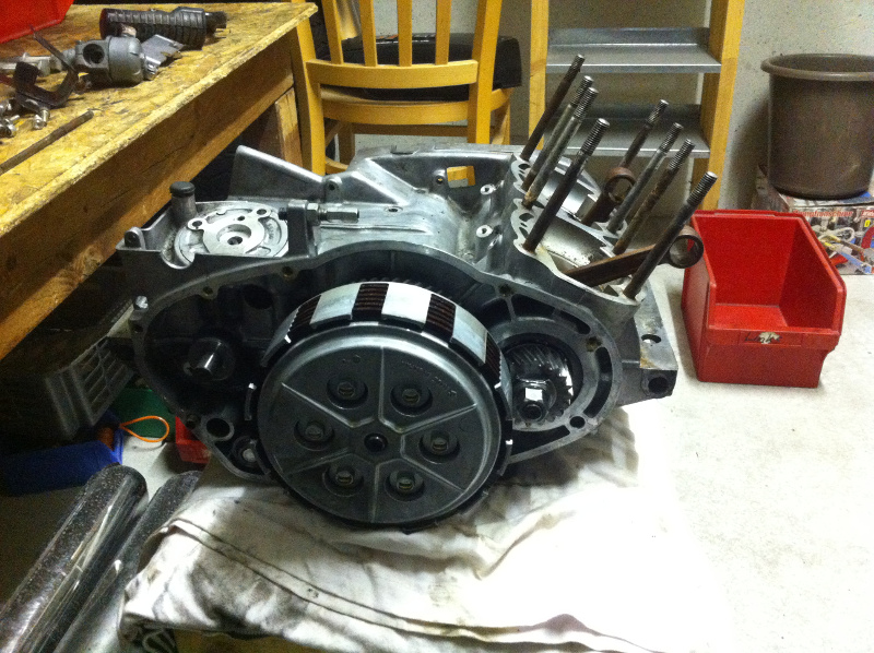

Beitrag von 2_Stroker » Do 21. Aug 2014, 12:42
Die Donnerbüx hats endültig verdonnert...
Der Rost der Stehbolzen ist bei der Demontage ins Kurbelgehäuse gerieselt, da dacht ich mir ich nehm gleich den ganzen Mocken auseinander...
Getriebesimmering hat sich auch schon leicht angekündigt, da mach ich jetzt Nägel mit Köpfen. Die Kurbelwelle ist durch die Twin Ausführung nicht selbständig instandzusetzen, die schicke ich zu den Profis nach Deutschland zum revidieren. Schicke auch noch ein paar Sachs Kurbelwellen mit, wenn wir schon dabei sind...

Beitrag von 2_Stroker » Do 21. Aug 2014, 22:24
Dieser Motor steckt voller Widersprüche:
1.) Der KW Raum ist innen blitzeblank, sowas habe ich nicht erwartet...kann doch nicht sein!
2.) Die Kupplung schaut rein von optischen her sehr gut erhalten aus
3.) Die Zylinderstehbolzen sind rostig (sowas würde doch keiner nach ner Motorenrevision in dem Zustande verbauen?)
4.) Die Schrauben sassen irre fest, schienen noch nie gelöst worden zu sein.
Ich bin grad am werweisen, ob der Motor nicht schonmal offen war. Ich hätte für das Alter mindestens nen verrusten KW-Raum erwartet...
egal, hier ein paar Bilder:

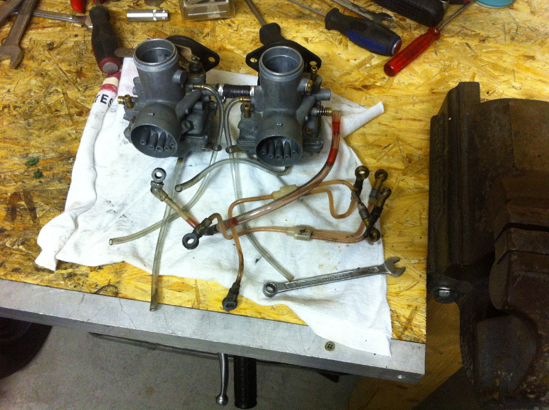

3 Punkt Oel-Injektorsystem wird gereinigt, Ölpumpe ist demontiert, Seitendeckel auch. Vergaser sind schon instandgesetzt.
