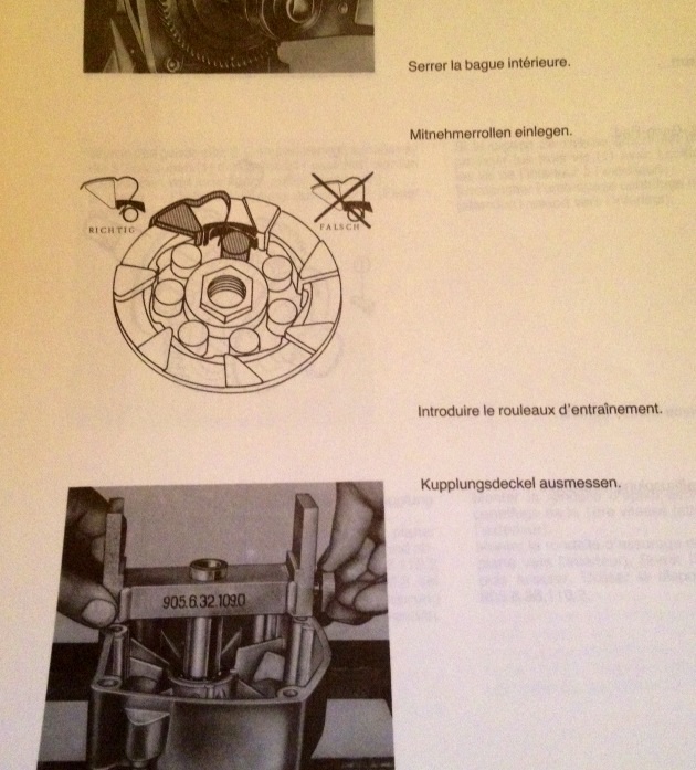

Bin Gerade am herrichten eines Za50 Motors. Es bestand der Verdacht auf kaputte Kupplungen, daher
habe ich die Kupplungen entfernt. Waren noch vollkommen io. Auch die Mitnehmer Gummis des zweiten Gang sind noch wie neu.
Ebenfalls wurde das Lager der Sekundärwelle im Kupplungsdeckel ersetzt.
Jetzt habe ich alles nach Explosions-Zeichnungen zusammengebaut.
Und jetzt, siehe da, der erste Gang funktioniert nicht mehr :facepalm:
Sprich er ist wie ausgehängt. Also gar keine schleifende Kupplung oder was auch immer.
An was könnte das Liegen?
Die einzige Idee die ich noch hätte wäre das der Freilauf (oder wie man dem auch immer sagt) des ersten Ganges nicht zupackt. Es gibt ja diese Walzen die mit den Federn eingespannt werden... :?
Gruess
Sämi

Es ist wohl an der Zeit dass Onkel Baba wieder mal ein Fall behandelt...
Du hast den Freilauf falschherum zusammengebaut.
Leg dir n auszug aus dem Werkshandbuch aufs Whatsapp.

Re: ZA50 Problem
Hier noch für alle anderen:
