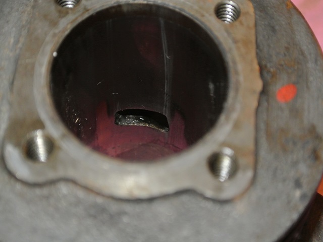

ich möchte fragen ob jemand wiei ob ich einen neuen kolben brauche und wenn ja kann ich den alten Zylinder noch verwenden (ist etwa 30 jahre gestanden)

wie soll man sowas anhand dieser Fotos beurteilen?
Das der Brennraum schwarz ist bzw. auch der Kolben Brennraumseitig ist nicht schlimm... das kann man putzen.
Wichtiger wäre die Laufbahn des Zylinders sowie natürlich die SEITEN des Kolbens.
meistens kann man das alte zeug schon noch brauchen und falls zuviele riefen drin sind, kann man diese teilweise auch wieder "beheben".
stell mal GUTE Fotos vom gereinigten Kolben rein. dann kann man dazu mehr sagen.

Wenn keine groben Riefen drinn sind, kannst du es probieren, wenn er sauber läuft und gut zieht, lass den Zylinder drauf.
Sollte er keine Wurst vom Teller ziehen, dann lässt du den Zylinder am besten fachmännisch honen. Dann bekommst auch nen Kolben dazu.

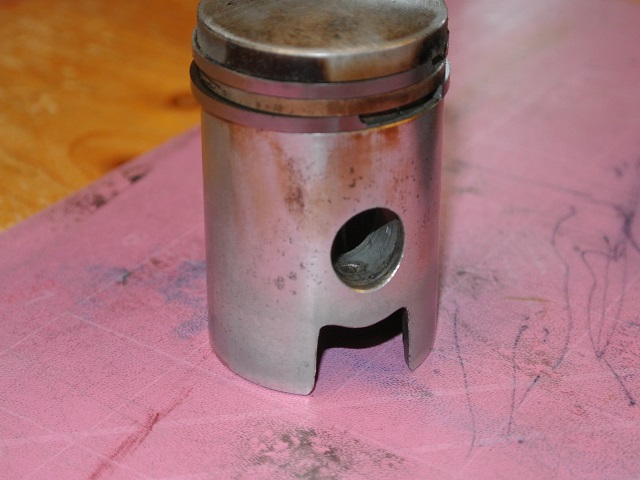

so hab die Fotos hoffe die sind besser :) :) :) :prost

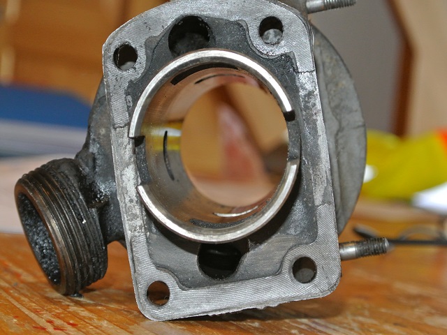

sieht gut aus ausser das ein kolbenring verschliessen aussieht.
Zündapp Belmondo Power !!!
Re: Kolben problem
... der untere Kolbenring ist nicht verschliessen, das ist ein Stück weggebrochen.. Und beim Zylinder oberhalb des rechten Überströmers sieht es nach Kratzspuren aus.. Kannst du das noch von oben fotografieren?
Was ich bis jetzt gesehen habe, solltest du aufbohren/hohnen und n entsprechend grösseren Kolben verbauen

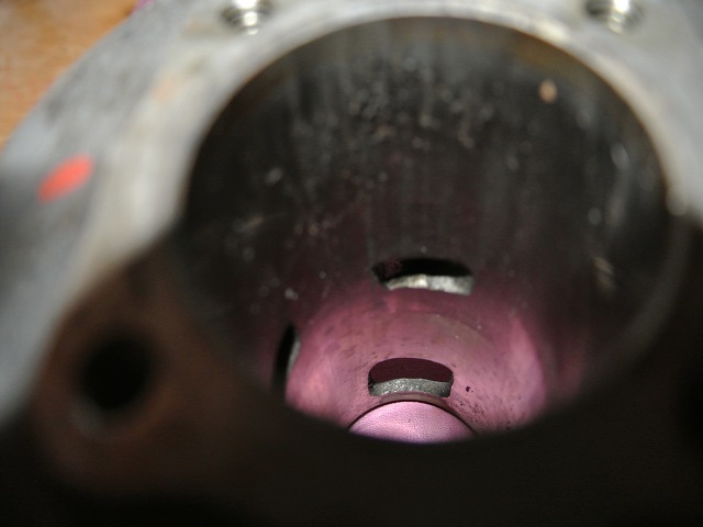

Bikeman hat geschrieben:... der untere Kolbenring ist nicht verschliessen, das ist ein Stück weggebrochen.. Und beim Zylinder oberhalb des rechten Überströmers sieht es nach Kratzspuren aus.. Kannst du das noch von oben fotografieren?
du hast recht.... :shock: eineutig Kratzspuren :shock: von was könnte das sein? :?: ist es schlimm? :shock: :?:
töffli über alles
Re: Kolben problem
Das ist der Einlass.. mach noch n Foto oberhalb des rechten Überströmers.
Schlimm... wenn du's richtig machen willst, kommst du um aufbohren/hohnen nicht herum..
murkslösung.. Kratzer mit Schleifpaier verputzen/entgraten... Neuen Kolbenring und wieder montieren... Mit etwas Dussel läuft der so noch n Weilchen.. Mit etwas Pech hast du n Kolbenklemmer

ok hier noch vom rechten überströmer

Lass das Teil Hohnen und einen neuen Übermasskolben einpassen, dann hast du nachher Ruhe.
Ich würd da gar nichts mehr dran probieren oder rumbasteln, so machst du mehr kapputt als es dir bringt.

Detail am Rande:
Hohnen ergibt nur das Schliffbild!
darum:
erst aufbohren lassen (nächstes Übermass)
dann hohnen + passender übermasskolben.
wenn du das machst, kannst du dir gleich überlegen ob du nicht nur auf das nächste übermass, sondern evtl. gleich auf 41mm oder so gehen willst. ;-)
Re: Kolben problem
sag ich doch...
Bikeman hat geschrieben:... solltest du aufbohren/hohnen und n entsprechend grösseren Kolben verbauen
und @ Töffli Pro..
Bikeman hat geschrieben:.... mach noch n Foto oberhalb des rechten Überströmers...
... bzw so dass man die Lauffläche oberhalb sieht..
