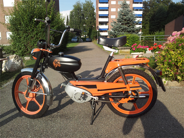

Hallo alle miteinander.
Ich und mein Sohn haben ein älteres Pony Sachs GTA 503, automat auseinander genommen, alles neu lackiert und wieder instand gesetzt.
Vor dem "Auseinandernehmen" lief der Motor einwandfrei, war alles pikobello.
Nach dem Zusammensetzen gab es keine Funken mehr von der Kerze, Kerzendeckel ersetzt, denn der war inwendig verrostet, Kerze auch ersetzt, immer noch kein Funken.
Ich habe mal das Zündkabel ohne Kerzendeckel sehr nah zum Motorblock gehalten und da gab es Funken aber sehr kleine, sobald wir den Kerzendeckel mit der Kerze wieder anbringen gibt es keine Funken.
Wie gesagt lief der Motor vor dem "Auseinandernehmen" einwandfrei. Nun hatten wir das Problem das wir das Zettelchen verloren haben auf dem die Verkablung aufgzeichnet war. Aus dem Motorblock kommen ja 2 Kabel. Schwarz und gelb, die gehen zum Tacho-Kästchen hoch wo ja noch ein Schlüsselchen für An und abstellen vorhanden sind.
Da eventuell irgendein Probelm mit der Verkablung vorhanden ist, habe ich die 2 Drähte die vom Motor kommen einfach abgehängt (waren in der Luft) und so probiert, und so gab es auch keine Funken an der Kerze.
Bei angechlossenem Kabel (die 2 vom Motorblock) funkt es auch nicht, kurz geschlossen sind sie nicht, denn beim andrehen scheint das Licht vorne und hinten zu gehen.
Problem, wir haben einfach keinen Funken an der Kerze, Frage: wie müssen die 2 Kabel die aus dem Motorblock kommen, Schwarz und Gelb angeschlossen sein.
Wie ich weiss ist das schwarze Kabel momentan an der Masse und das Gelbe gehen an die Lichter und zum Abstellen werden die 2 Kabel mit dem Schlüssel am Tacho ja kurz geschlossen. so meine Theorie :) (schwarz ist ka meistens die Masse)
Wie sollen wir diese 2 Kabel anschliessen ??? Irgendwo hier hab ich gelesen: das schware Kabel darf auf keinen Fall an der Masse angeschlossen sein. Wo und wie müssen die Kabel dann angeschlossen werden??
Hat das ganze überhaupt mit der Zündung zu tun? Da wir ja keinen Funken kriegen??!!
Wie gesagt, ich nehme mal an das das mit der verkablung zu tun hat, denn vor dem auseinander nehmen lief alles perfekt.
Könnt Ihr uns irgendwie helfen dass wir wieder Funken an der Kerze kriegen?

Folgendes haben wir heute noch vorgenommen:
Kerze auf 0.6mm eingestellt.
Zündugdeckel herabgenommen, die 0.4mm vom Unterbrecher stimmen etwa (da ich ein Stück Metallstück fand, mit Schieblehre gemessen 1x 0.4 und 1x 0.6mm)
Auch das OT (der totpunkt) vom ist markiert und der Unterbrecher scheint auch im richtigen Monent zu öffnen und zu schliessen. Kabel auf beschädigung getestet: scheint auch in Ordnung zu sein. die Lichtspule und die Zündung ist nahe genug zu den Magneten.
Das schwarze Kabel das vom Motor rauskommt (für das abstellen) in verbindung mit dem Rahmen ausgebiebst: scheint Kontak zu haben (es biest) dann mit Ohm-Meter gemessen: scheint an einem Ort etwas anderes anzuzeigen wenn man das Schwungrad dreht.
Was mir aber aufgefallen ist: dass die Zündspüle, oben Rost hat und gewisse Schrauben sind ein bisschen oxidiert, scheint wie wenn das ganze Feuchtigkeit bekommen hätte.
Komisch ist auch: Zündungskabel ohne Kerzendeckel und Kerze an Rahmen gehebt: ergibt kleine Funken !!!!!!!!!! Sobald der Kerzendeckel mit der Kerze dran ist: keine Funken !!!!
Wo liegt das Problem??
Wenn die 2 Kabel die rauskommen ind der Luft stehen sollte die Spule genügend Funken erzeugen, was es eben nicht tut.
Ich weiss nicht ob ich mit meiner Vorstellung richtig oder falsch liege, aber Kondensatoren gehen bei Feuchtigkeit kaputt (Rasenmäher etc.. schon paar mal gewechselt)
Ich tippe mal auf die Zündspule und den Kondensator.
Was meint Ihr so dazu oder was ist Eure Meinung? Kann das sein? Warum gibt's denn kleine Funken ohne Kerzendeckel & Kerze?
Ich danke für Eure Anregungen.

Hallo Leute
Alle Probleme sin behoben und s'Töffli läft wieder.
Es lag am Unterbrecher, da waren die Kontakte zu fest oxidiert, wir haben dann mit Schleifpapier geschliffen und siehe da, es gibt wieder richtig Funken.
Verkablung ist jetzt auch in Ordnung, kaputt war also nichts. Einen Abzieher und ein Unterbrecher habe ich aber gleich bestellt für das nächste mal.
In Zukunft werden wir dann ein bisschen tunen:) Zylinderkopf und Zylinder haben wir bereits vor dem zusammenbau ein bisschen abgeschliffen.
Eine Frage zum Einlösen wäre vielleicht noch gut: Im Antrag für die Verkehrszulassung soll man die Typenschein-Nr angeben. Wir finden aber nirgends so eine Nr.
Fahrzeugausweis exisistiert nicht, da der Vorgänger dies verloren hatte von dem es wir abgekauft hatten.
Also kein Typenschein-Nr angeben?
Übrigens: Mofa Kaufpreis: 100 Fränklein :) Schade, dass wir kein Bild davon haben wie es vor der Restaurierung ausgesehen hat.
Wir danken allen, die uns hier im Forum geholfen haben!

SachsPonyGTA503 hat geschrieben:.. Es lag am Unterbrecher, da waren die Kontakte zu fest oxidiert, wir haben dann mit Schleifpapier geschliffen und siehe da, es gibt wieder richtig Funken...
.. etz bin ich aber stolz auf mich :thumbup
