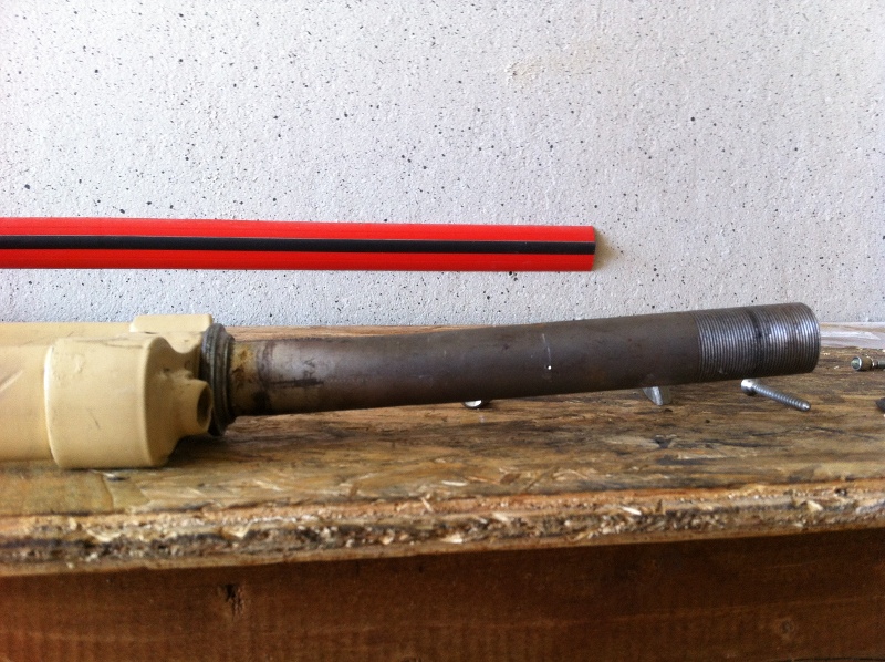

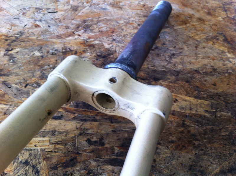

Hallo zusammen,
Anbei die Bilder des Schreckens.
Ich denke aufgrund dieser derartigen Perversion von Verkrümmung erübrigt sich eine Markierung der Schadstelle auf dem Foto :facepalm:

wenn du die Gabel wirklich retten willst, würde ich 4cm oberhalb des Steuerlagerkonus abtrennen und ein anderes, gerades Schaftrohr anschweissen
ich denke alles andere wird nicht 100%ig gerade

Hallo Mario,
Leider ist das Rohr (auf dem Foto erst bei langem Hinschauen ersichtlich) schon ab dem Steuerlagerkonus krumm und nicht erst danach.
Die Gabel war so derart Krumm, dass der Steuerlagerkonus bzw. das Steuerkopflager nicht mehr sauber in der Steuerrohrlagerschale lief.
So wie ich den Aufbau der Gabel einschätze wurde das Schaftrohr der Gabel hartgelötet, das heisst ich müsste das ganze Rohr tauschen, so wies aussieht.

Dann würde ich dir dazu raten ein komplett neues Schaftrohr einzusetzen.
Gewinde oben wäre ja dann egal, muss nicht umbedingt ein Feingewinde sein. Zudem empfehle ich direkt ein Rohr mit grösserer Wandstärke, damit es sich nicht mehr verbiegt.
Wegen der Lenkeraufnahme müsstest du dir dann aber noch was überlegen :)
