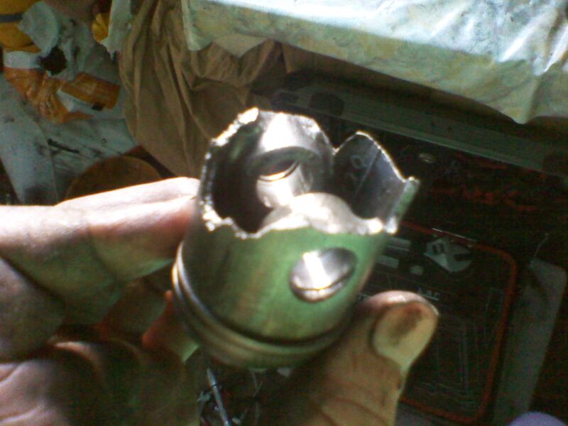

hallo hab ein friesiertes sachs 503 hg am anfang wenn ich ein 7mm kol.enfenster mache und ein spacer drin hab zieht das ding abartig auch gerade aus läuft es schon doch leider hab ich jetzt schon den zweiten kolben zerstört weil es miralles abschlägt kann mir jemand verraten wiso ?

Sieht ganz nach Kolbenkippen aus.
War das Hemd gekürzt?

okey, wenn du nach so nem Demolierten Kolben einen neuen reinmachst, ohne weitere vorkehrungen wie neu honen oder so, ist es ja wohl logisch, dass es den Kolben wieder verreisst :facepalm:
ursprung wird ein nicht fachmännisches Kolbenfenster gewesen sein :geek:
EDIT: UND/ODER der einlass ist nicht sauber, sondern kanntig...

alles wie meinst du kantiges Kolbenfenster ? Ich hab einfach runtergefeilt und dann die kante ein bisschen genommen.
Wie meinst du das mit Kolben Kipper ? was passiert dann ?
Edit: das Kolben Hemd war nicht gekürzt nur ein Kolben Fenster.

ja, keine gerade, sondern zackig, und die Ecken ohne radien... dann ists vorprogrammiert, dass es bricht ;)

7mm IST meiner meinung nach Extrem Hoch! Bin damals mit meinem ein 1.5mm Fenster gefahren und der hat obenraus gedreht wie Sau.
@frag mich wie viel Kraft der mit nem 25mm gehabt hat...wahrscheinlich hats gerade noch gereicht um den Motor in Schwung zu halten aber dass du damit noch fahren konntest bezweifle ich stark :?
Beim feilen eines Kolbenfensters muss man darauf achten das alles rund, geschwungen ist. Scharfe Kanten oder "Rechteckige" Fenster sind der Tod für das Material da sich in den Ecken Kräftelinien sammeln und automatisch zu einer Sollbruchstelle fungieren! Ausserdem ist auch Kantenbrechen kein Kinderspiel, wenn man's nicht richtig macht gibts nachher sofort wieder einen Grat, der sich im Einlass einhaken kann bzw umgekehrt!

7mm ist bei einem Sachs Motor sogar zu klein. Ich fahre auf 503er mindestens ein 1cm fenster und habe auch schon eines mit 1.8cm gemacht lief auch sehr gut.

7 mm ist nicht extrem hoch, beim HG... nach dieser bearbeitung müsste die SZ ca. bei 135°-140° liegen...

Die Steuerzeit ist es was zählt.. Ein 7mm KF mit originalem Einlass ist was ganz anderes als ein 7mm KF mit racikal nach untem geportetem Einlasskanal...

ehm ja, noch was zur Ursache:
dass passiert, wenn man Kolben und Zylinder nicht (richtig) entgratet
