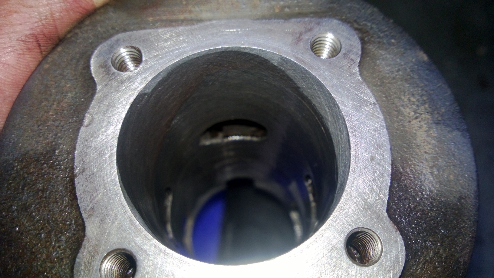

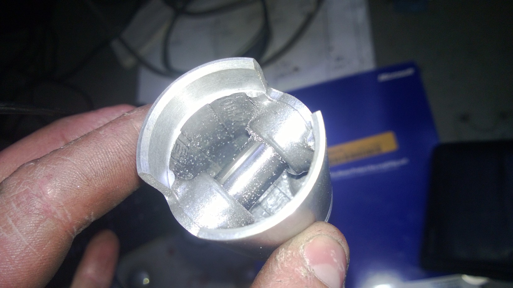

ich habe ein Problem mit meinem sachs saxonett 502.
der Motor läuft, dreht jedoch nicht hoch nur so ca. auf halbe Drehzahl. zudem hat er praktisch keine kraft.
was gemacht wurde:
Zündung sauber eingestellt
Funke überprüf; ca. 9 mm lang
Kerze und Stecker neu
Vergaser sauber gereinigt
Krümmer und Topf neu
div. düsen probiert, darunter auch zwei stelldüsen
öl gewechselt
Zylinder Übermass gehohnt mit neuem kolben
auslass leicht geöffnet (siehe Bild)
kolben erleichtert (siehe Bild)
ich hoffe ihr könnt mir helfen.
danke und gruss urs

•auslass ca. 2 mm nach oben und je 3 zut seite, siehe bild im anderen post, also nichts weltbewegendes.
•Kolben nur erleichtert kein Fenster oder Pyramiede o Ä.
•neuer kolbeb hat ein ca. 1-2mm längeres hemd. El öffnet bei ot nicht 100% er überdeckt noch ca. 2mm
•kompression hab ich noch nicht grmessen, aber kopf habe ich auf einer glasplatt mit feinem scgleifpapier kurz darübergezogenum dichtfläche zu planen.

urs hat geschrieben:.. •neuer kolbeb hat ein ca. 1-2mm längeres hemd. El öffnet bei ot nicht 100% er überdeckt noch ca. 2mm..
dann würde ich den mal abdrehen auf das selbe Mass wie der Alte
Re: sachs 502 saxonett motor läuft nicht rund
Jiep. Bikeman hats auf den Punkt gebracht.
Pass zuerst mal den Kolben an.
Der Diffusor Wert ist die Grösse, wie weit der Krümmer in der Auspuff ragt. Gemessen von der Mittelachse des Auslasses bis ende Krümmer im rechten Winkel.
Das kannst denn wenn noch nötig machen wenn die Steuerzeiten wieder stimmen.
