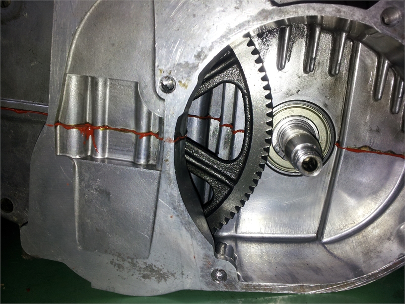

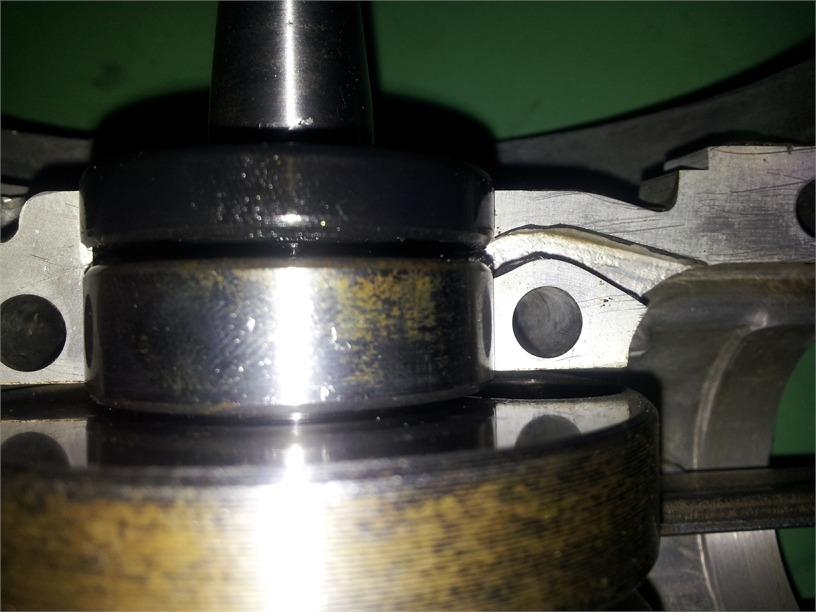

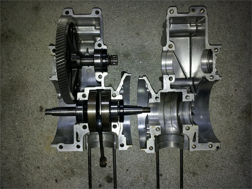

Hier bilder
Puch Maxi 4ever!!!!!
x30 ng 2a
1.Verwarnung
Beiträge: 240
Registriert: So 3. Jun 2012, 18:33
Wohnort: Oberburg
Re: Polrad Spiel
Beitrag von x30 ng 2a »
Das war noch die Originalwelle jetzt habe ich diese hier:
http://www.scootertuning.ch/product_inf ... h-E50.html" onclick="window.open(this.href);return false;
Und den unten aufgelisteten Lager... Da Kam wieder so ein Lager mit dem ring, auf dem ersten Bild zu sehen... Den Habe ich entfernt weil mein Kollege meint mit diesem Ring werden die Lager zu heiss....

Ich sehe aktuell auf dem Handy nichts was nicht gut wäre.
Du hast die Lager mit den Abmessungen 40-12-17 drinnen?
Wie gut hast Du die draufgebracht? Musstest sie aufpressen?
Welchen Ring? Den auf der Seite? So ein Blech das die Kugeln abdeckt?

Das ist nur ein Staubschutzring. Der beeinflusst die Lagerstabilität nicht.
Kannst Du bitte mal nachsehen ob sich die Lager im Lagersitz im Gehäuse bewegen?
Es könnte auch sein, dass entweder die Lager faul sind oder dass evtl beim aufpressen was passiert ist.
Was mir einfach Sorgen macht ist die Tatsache dass die Kurbelwelle im Kurbelgegäuse kaum mehr als 3 mm Platz hat sich zu bewegen. Und wenn sich die bewegt, tut das die Kupplung und das Schwungrad ebenfalls.
Wenn das irgendwo streifft ist ärger vorprogrammiert.
