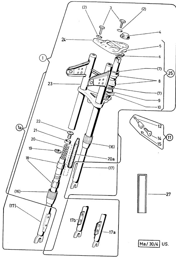

explosionszeichnung der puch gabel sollte helfen:
-gummistück(20a) kommt zwischen die feder(20).
-scheibe(19) wird horizontal zwischen das federstück eingeschoben, ca. 15-20mm von unten.

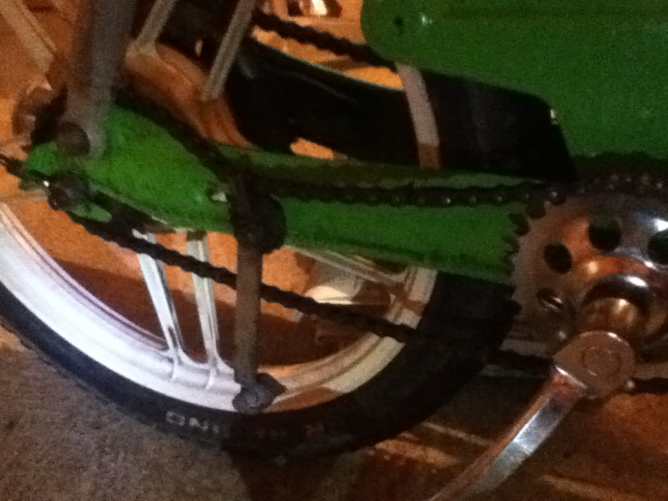

ich weis nicht mehr, wie sie genau war, es ist die kette, die man treten kann, nicht die vom motor...es hat so ein teil drann, damit sie nach unten geleitet wird, ka wie das war... :spinner

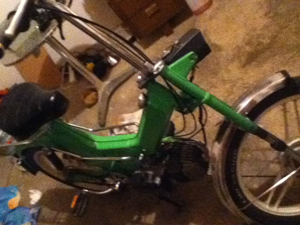

hier die fotos....

Auf diesem Foto solltest du erkennen, wie der Kettenspanner montiert wird...

super danke!
versuchte lange, jetzt ist alles klar, das kommt hinten dran...danke dir!!
