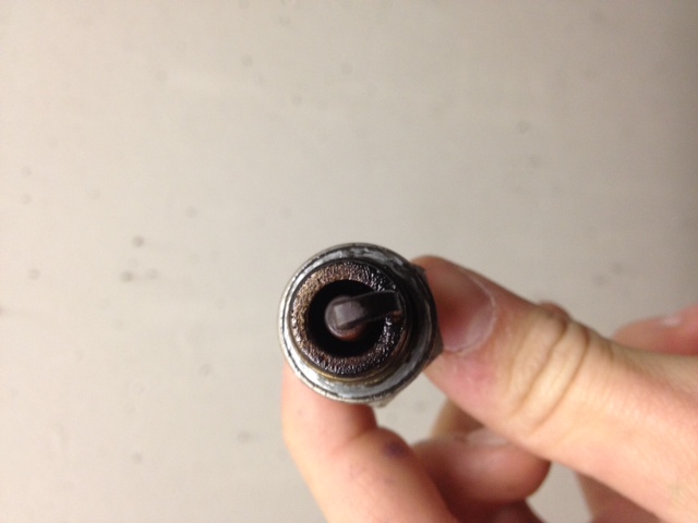

Ich würde spontan auf eine lausige Vorverdichtung wegen schwacher Kompression hervorgerufen tippen. Könnte auch einen undichten Simmerring oder undichter Vergaserflansch sein.
Schlichtweg der Hobel bekommt momentan zuviel Luft oder läuft generell zu mager. Das Zündkerzenbild würde mich sehr interessieren.
Hast ein Foto?

Oke, ich schike sobald möglich ein Bild!

Meiner Meinung nach ist es nicht rehbraun sonder schon eher Braun/Schwarz.
Da ist noch das Bild
Mit freundlichen Grüssen Mo Piaggio Si

Danke fürs Bild.
Das schwarze kommt vom fahren mit Chocke.
Ich würde jetzt die Notbremse ziehen. Nichts am Hödi mehr machen.
Schnapp Dir dein Vater, und statte dem Händler / Mech einen Besuch ab. Mein Bauchgefühl sagt mir, dass der Mech bullshit fabriziert hat.
Mach eine Standortbestimmung, so dass du siehst was schiefgelaufen ist. Wenn Du jetzt was machst, wird sich der Mech rausreden dass er das nicht gemacht habe und Du guckst in die Röhre.
