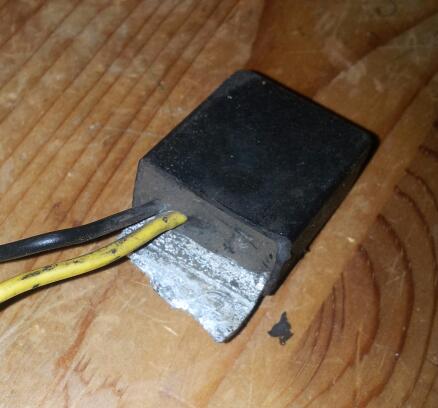

ok wenn die zündung nicht geht melde ich mich bei dir. ja sicher danke im vorraus für was ist den das schwarze kleine wo 2i kabel rauskommen?
Re: Pony GTX mit Beta 521 Motor verkabelung
Das an der Zündbox? Sollte Masse sein. Sonst mach mal ein Foto..

Das meine ich leider ist die halterung abgebrochen. Werde aber selber eine basteln.
Ah so das ist der Überspannungsschuttz.. Kommt paralell zum Stromkreis, schwarz an Masse, gelb mit dem Lichtkabel vom Motor verdrillen und in die Lüsterklemme schrauben..
