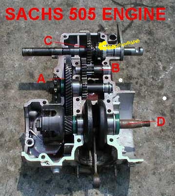

Re: Pedale hängen
mach mal Fotos und lad sie mit directupload.net hoch
Re: Pedale hängen
oder die pedale haben keinen keilbolzen drin :lol: und drehen daher durch ;)
siehst du hinten, rechts von "C" hats so ne "einrasterkupplung" ich denke mal da ist was faul...

Also ich hatte ihn offen da war son schwarzez teil an der trettwelle das guckte nach oben kann das der rausgesprungen ist?
ich hab ihn jetzt nach unten gedreht nur ich brauch nen neuen kolben erst bis ich es ausprobieren kann

das teil guckste nach oben

der is jetzt zu ich hatte ihn offen aber ich weis nicht ob das teil nach oben muss oder nach unten
Re: Pedale hängen
So kann ich dir nicht helfen. Sorry.
Re: Pedale hängen
das ist so ein simpler motor für so was :roll: nimm diese welle raus, guck, wies aussieht, dann merkste schnell was falsch ist ;) dann machst du sie einfach wieder rein... bei dem motor kannste keinen fehler machen^^ (ausser ihn zu kaufen :lol: )
