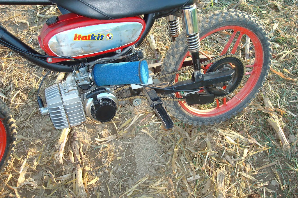

Umlenkung der Kette beim Crossmofa, es kommt immer wieder dieses Thema.
Ich habe die Methode gewählt die Kette ziemlich lose zu fahren und so die Gefahr der reissenden Kette aus dem Weg zu räumen.
Mit gerissener Kette am Rande stehen finde ich persöhnlich nicht so cool^^
Die Kette ist bei mir wie folgt geführt.
Auf der Schwinge bei der Querverstrebung mit einer Kunstoff-Führung (Eigenbau).
Über der Schwingenachse mit einer weiteren Kunstoff-Führung (Eigenbau)
Unter dem Ritzel mit einer Rolle, ist von einem Motorrad.
Vor dem Zahnkratz mit einer Führung aus einer Motocrossmaschine.
Viele Führungen jedoch keine Kettenprobleme.

Beim alten Fahrwerk (hier die Rolle gut zu sehen)
