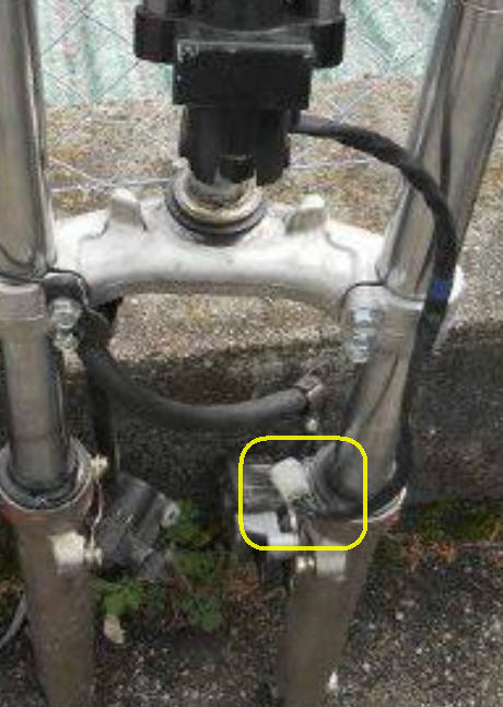

zb. die hier? http://auto.ricardo.ch/kaufen/fahrzeugz ... 639787012/" onclick="window.open(this.href);return false;
wie bau ich denn so n ding um das es an meinen Puch passt. und was sind das für 2 teile an der unterseite. sehen aus wie scheibenbremsvorrichtungen einfach ohne scheibe oder so ähnlich. man erkennt ja nix

so schlecht ist doch die frage gar nicht... was ist das für ein ding an der Gabelbrücke mit nem Kabel zur Bremszange?
jedoch ist die 125er NSR eine Strassenmaschine... nur weil n mofa dran ist wird die gabel noch lange keine Crossgabel.

Das Ding wird Zündschlüssel & Lenkschlosseinheit sein und das Kabel liegt nur auf. Es endet mit einem Stecker wie in der vergrösserung ersichtlich.
Und gluglu hat recht, Gabel einer Strassenmaschine ist nicht ideal, da diese weniger Federweg und anderer Dämpfungsgrad hat.
