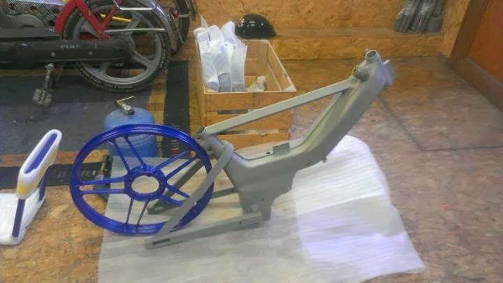

So ich schreib mal wieder was aktuelles
Ende Saison 13 hat sich ziemlich was angesammelt auf meinem Schrank. Sieht nach viel aus, irgendwie hält sich die Freude aber in Grenzen weil viele 2. Plätze bei einem Startfeld von 3-4 Leuten eingefahren wurde.. Naja schön ischs glich.
In der Zwischenzeit wurde das Mofa wieder einma komplet auseinander genommen.
Der Zylinder Airsal 4 wurde wieder aus dem Schrank geholt. Dieser wurde bis und mit 2. Trophy gefahren, danach lüpfte es mir den Kolben und Ring und aus mangels Zeit landete der Motor bei LM-Tuning und wurde dort standhaft und fahrtüchtig für die letzten 2 Rennen gemacht.
Da ich aber mit dem A4 verdammt schnell unterwegs war wollte ich ihn wieder auspacken. Und wenn ich schon dabei bin, kann ich auch nebst dem schon gemachten Auslass noch den Einlass vergrössern :p
Entweder loufts wie d Sou oder mä deklarierts aus Entwicklig!
Zwischenzeitlich wurde ein Rennplatz Wägeli erbaut. Gäbig für die nötigsten Einsätze vor Ort. Klappbar und platzsparend verräumbar.
Als dann der alte Motor gespalten wurde, war die Kurbelwelle schön saftig in Getriebeöl eingelegt
Da ich das Problem schon Ewigkeiten habe, musst ein neues Gehäuse her. SST hatte zum GLück noch eins und schliff mir bei Gelegenheit noch die Strömer. Danke
Die ganzen Kompenten wurden zusammengebaut und das kam raus:
Der Rahmen wurde sandgestrahlt und mit Klarlack lackiert. Felgen und div Anbauteile wurden Blau Pulverbeschichtet.
So jetzt geht's wieder in die Werkstatt. Teamkollege kommt mir noch helfen. Pics folgen.
Last ma Kommentare hören
Gruss Glen

Sieht echt toll aus
Vorallem die "Farbe" finde ich total gelungen!

Farbkombo sieht sehr geil aus, in echt noch fast besser

Gepinselt haltMario hat geschrieben:"Lackiert"....
