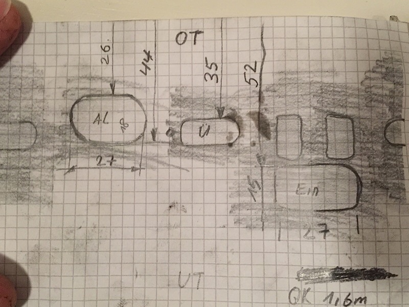

Ist auf meinem Zündapp Belmondo..Töfflibuäb hat geschrieben: ↑Fr 15. Mär 2019, 16:08 Das wäre super. Vielen dank.
Auf welchem töffli hast denn du diesen zylinder?
- 58EEBB49-CCDE-44C1-9B15-60080AF452B5.jpeg (137.32 KiB) 2135 mal betrachtet

Vielen dank lolo. Da ich die bohrung nicht so gross machen kann weiss ich nicht ob ich deine portmap so verwenden kann. Oder kann ich das herunterrechnen so dass es passt?
Re: 503 HG tuning
Habe änliches Portmap an einem 39mm Zylinder gemacht..
Untenraus ein bisschen träge aber obenraus die Hölle..
Auslass und Einlass nur 24mm anstatt 27mm breit..
Ansonsten gleich..
Bei einem 42mm „könnte“ das noch gut funktionieren
Ansonsten gleich..

Lolo bei deiner portmap sind die überströmer nicht vermasst. Und wie gross und tief die boostports sind wäre auch noch spannend.

Welche Winkel die Kanäle hätten wäre sicher auch noch ganz gut zu wissen wenn man so etwas macht.

Re: 503 HG tuning
Die Überströmer sind 9x20 mmTöfflibuäb hat geschrieben: ↑Sa 16. Mär 2019, 20:54 Lolo bei deiner portmap sind die überströmer nicht vermasst. Und wie gross und tief die boostports sind wäre auch noch spannend.
Die Boostports 8x15mm
