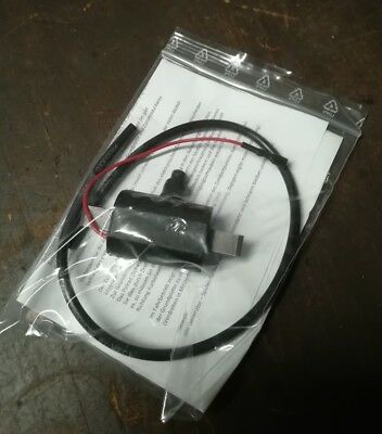

Kann mir mal jemand einen Link zu einer solchen VEC Zündspule geben?
Re: Elektronisches Zündmodul...Lösung für alle Zündprobleme?
sorry, aber wie wärs mit Googlen? :facepalm:
--> VEC Zündspule

Soweit ich weiss ist die in den gängigen Shops überall ausverkauft, MK hat so gar die letzten zwei noch verlost
Mein Töffli Fuhrpark
naja... ich weiss ja nicht, wo ihr schaut... aber z.b. bei einem der gängisten und ältesten mofashops ist sie nicht ausverkauft... zumindest nicht so definiert auf der web site....
https://www.cycle-tech.ch/de/q1/Kapitel ... etail.aspx
aber was der hyxpe auf dieses nicht so wirklich wahninniges ding angeht... das kapier ich immer noch nicht

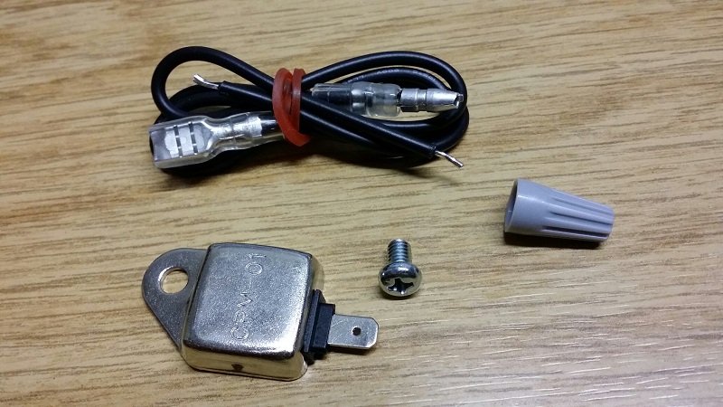

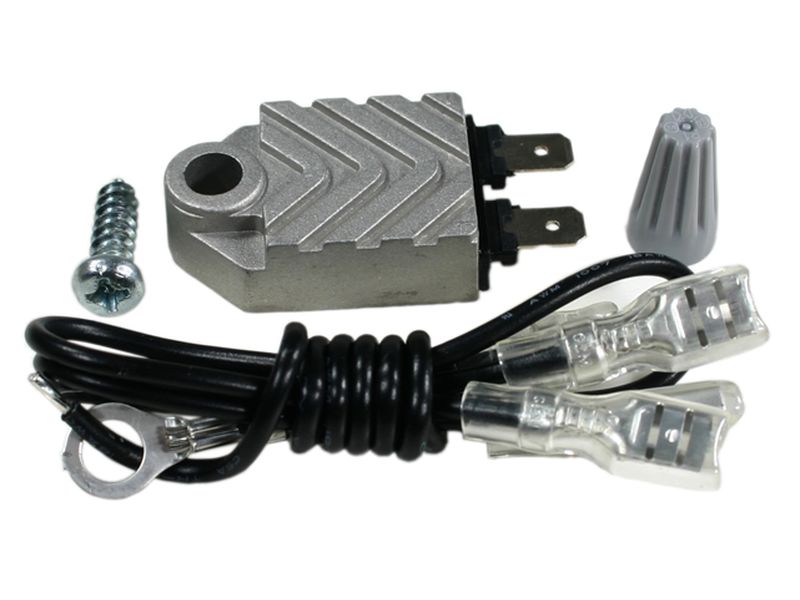

hier wieder ein kleines Update... nicht viel, aber zumindest ne Erkenntniss...
Nachdem ich auf tutti mal wieder über den Zündchip gestolpert bin hab ich mich mal ein bisschen durch die Theorie gekämpft.
den gibts ja auch so:
in der VEC Spule steckt im Grunde ja nichts anders drin...
Wär cool so eine mal aufzuschneiden... :^^
ABER:
so einfach ist es dann doch nicht...
Der Zündchip selbst ist ja nichts besonderes, für Kettensägen gibts das schon lange... einige habens am Mofa ausprobiert was teilweise funktioniert hat... manchmal länger, manchmal weniger lang :lol:
Das Problem war immer die Temperatur, wobei mit externer CDI das besser funktioniert hat (Ja Thomas, das hast du richtig erkannt) als bei der normalen Zündspulenversion wofür die VEC ja konzipiert ist.
Das liegt daran unsere Mofas eben nicht nur einen einfachen Magneten im Polrad haben, sondern 2... und die sind auch noch grösser.
Dazu muss man sich nur mal ein Polrad von ner Kettensäge anschauen.
Da ein Magnet zu einer Induktion führt, folglich die Spannung bzw. Energie/Leistung davon abhängig ist, werden diese Chips natürlich einiges mehr belastet mit dem Mofapolrad als bei einer Kettensäge.
Mehr Energie = mehr wärme... und puff, schmor, brützel... quittiert die Elektronik im Chip den Dienst.
(Wobei mit genug Kühlung diesem problem entgegen gewirkt werden kann, analog zum übertakten von CPUs beim PC)
es ist davon auszugehen dass im VEC Modul schaltungstechnisch dies berücksichtigt wurde, sonst häts wohl schon mehr ausfälle gegeben.
soweit mal zum Unterschied von dem auszugehen ist.
Item, das ist die theorie...

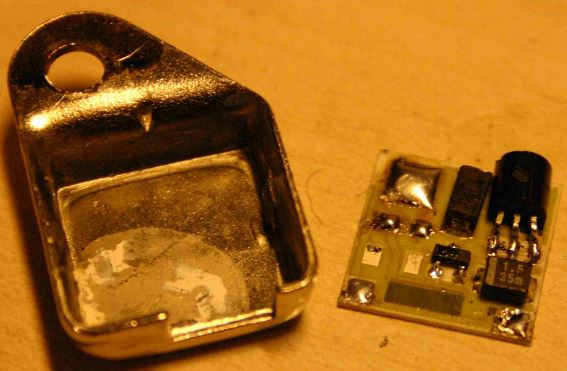

Für diejenigen welche sich fürs Innenleben interessieren, hier noch ein Bild:
(Quelle: https://www.mikrocontroller.net/topic/348764
wär ja schonmal interessant das ganze auszuprobieren oder gar selber nachzubauen.

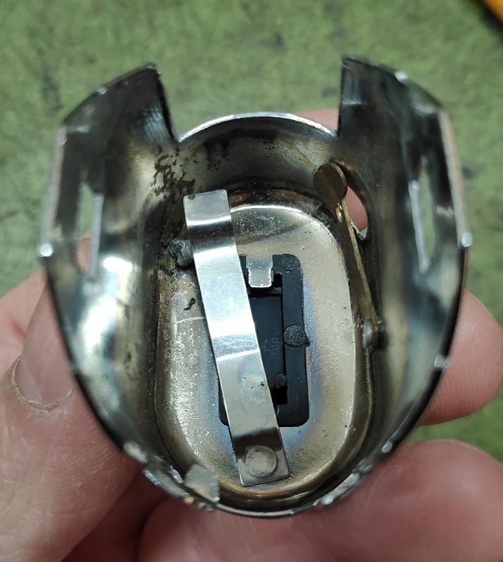

Ich kann wieder mal ein Update geben:
Bei meinem letzten Bericht habe ich geschrieben, dass mir der Motor im Standgas sporadisch abgestellt hat.
Dieses Phänomen hat sich mit der Zeit noch deutlich verstärkt.
Nach langem Suchen und Basteln kann ich nun aber Entwarnung geben. Am VEC-Modul lag es definitiv nicht!
In meinem Merit Lichtschalter hat es ein Schräubchen raus vibriert. Das Teil hat im Schalter ein lauschiges Plätzchen gefunden. Genau beim Kontakt vom Abstellknopf. Das hat dann zwischendurch mal meinen Motor abgestellt... :facepalm:
corpus delicti
Mit neuem Schalter läuft mein Hobel jetzt einwandfrei.
