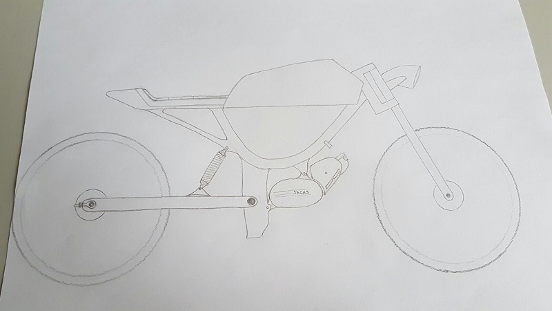

Hab das Projekt nun wieder aufgegriffen, einige Teile organisiert und ne grobe Skizze erstellt.
Schwinge wird komplett neu gebaut (..ist jetzt ne starre verbaut) und die Gabel durch irgend ne Derbi oder so ersetzt. Tank kommt voraussichtlich ein Hercules kx 5 drauf. Stossdämpfer hinten von einer Yamaha DT. Der Hödi sollte später cross und Strassentauglich sein..
Der Umbau wird relativ aufwendig, aber ich hab ja Zeit... ...und einen Gehilfen

Aber bitte zerschneide doch nicht einen starren Rahmen. Kauf lieber nochmal einen gefederten um den ist es nicht zu schade...
Re: Wolf im Schafspelz: Sachs 503 goes Italkit
Naja, ich bin grundsätzlich auch der Meinung die Rähmen nicht unnötig zu verschandeln, aber bei dem hier.. Der Hödi war echt in schlechtem Zustand und wär soviel ich weiss sowieso auf dem Schrottplatz gelandet.. weder Ausweis noch sonst was. Wenn ich nen gefederten Rahmen nehmen würde muss ich ihn genauso umbauen..
...oder sehe ich das hier ganz falsch?
kauf dir am besten nen Hercules 623 cross oder Luxe Rahmen der würde von mir aus am besten passen für deine Pläne
oder ein Pony gtx/gta Rahmen und verlängerst die Schwinge
ich hätte nen Gtx Rahmen wenn du tauschen möchtest

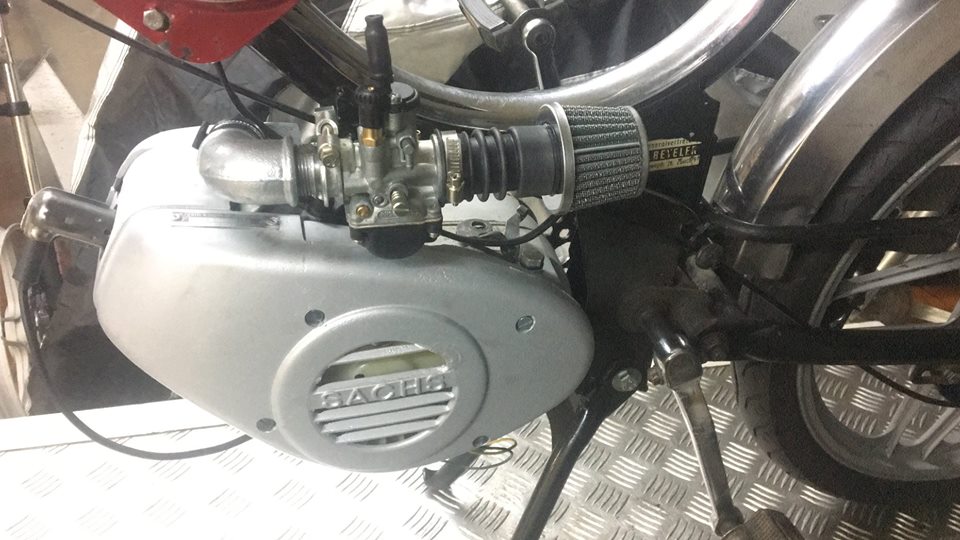

Hier einige Bilder und n'paar Eckdaten:
- erste Testfahrt ca. 2 km weit
- Kupplung wird bei warmem Motor gut
- Max Speed ca 48kmh
- Sehr viel Kraft schon ab dem untersten Drehzahlbereich
- Fast nur mit 2-3mm Gas zu fahren
- Vergaser viel zu fett
- Lärm kommt vom Ansaugtrakt
- Sattel zu hoch
- Licht geht nicht
- Motor dicht
- Vergaser dicht
- Vorderbremse gut
- Räder+Fahrwerk gut
- Auspuff ist leise aber ineffizient, zu viel Rückstau
Zündung und sonstiges wird und wurde teils schon gemacht, gemecht wird von mir und einem ebenfalls Töffli-versierten Genosse
Weitere Updates folgen dann wenn's wieder was neues gibt, 80 km/h sollten eigentlich drin sein.

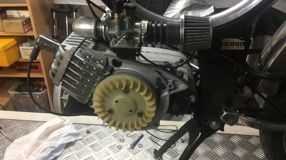

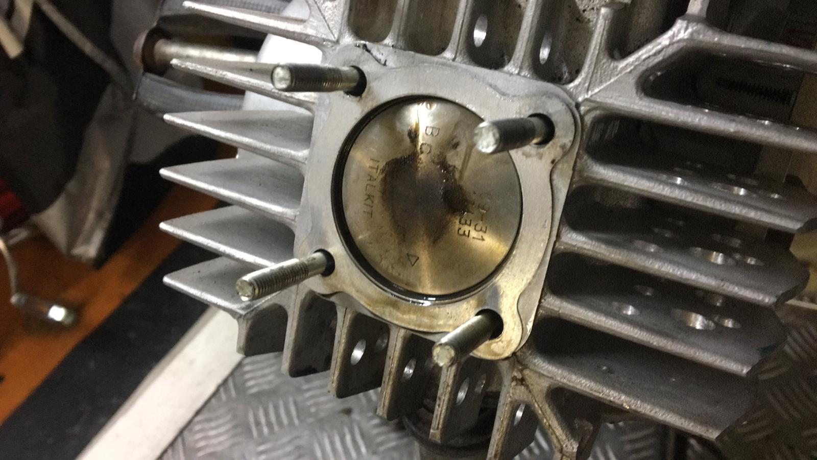

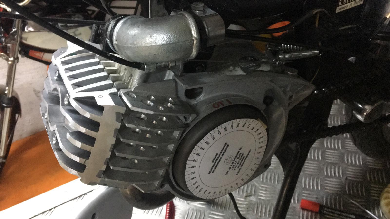

Gestern wurden noch die Steuerzeiten neu ausgemessen:
EL = Membrane
ÜS = 140°
AL = 186°
VA = 23°
Quetschkante: 0.8mm
Zündzeitpunkt: 1.9mm vor o.T.
Zündkerze: NGK B5HS
Falschluft zog er gegen Ende am Zylinderkopf, müsste aber jetzt dicht sein. Einer der Stehbolzen ist wohl nicht ganz sauber verankert und fühlt sich weich an beim anziehen, hält aber. Auspuff nochmals bisschen öffnen hat auch nochmals bisschen was ausgemacht.
VA ist viel zu tief für hohe Drehzahlen, aber bevor wir jetzt den AL nen Millimeter nach oben ziehen beheben wir mal den ganzen Rest und hängen unter anderem mal als Test noch nen Reso dran.
