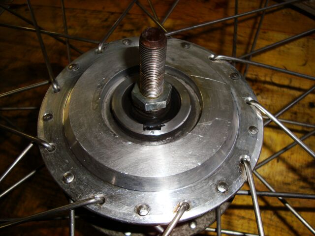

So, ich würde gerne meinem Alpa einen Tacho spendieren.
Doch so wies ausschaut hat mein Vorderrad keinem Mitnehmer für den Tachoantrieb.
Hat evt. wer eine Lösung oder ein 17" Speichenvorderrad?

Re: Mein Sachs Alpa ML
Welche andere Seite? Hab beide fotografiert.
Und ein Velotacho/Computer kommt nicht in Frage. Wie schaut denn das aus? Hab da was besseres im Sinn.
Und da brauch ich ein Speichenrad wo den Mitnehmer hat.
Der Mitnehmer ist unter dem Deckel.
hast du da n Riss.. ?
- 9d8459be26926e85802aa1d923f9cd31.jpg (328.52 KiB) 3210 mal betrachtet
Nein hat er nicht.
Aber Unterlagscheiben könnte er verwenden bei den Achsmuttern.
Gruss Bozi
Gruss Bozi
Hey danke Babaloo, unter dem Deckel kam wirklich der Mitnehmer mit.
Jetzt welchen muss ich da nehmen? Ist das einer für Puch oder Sachs? Oder spielt das keine Rolle??
Gerne doch
Es ist egal für welchen Hersteller die das schreiben. Wichtig ist, dass der Durchmesser des Rades stimmt. Also ein 17" Geber auf ein 17" Rad kommt. Oder eben 19" auf 19". Du weisst was ich meine. Desweiteren gibts für Lelelu Naben ganz spezielle Geber die perfekt passen.
Dieser hier passt:
http://mofakult.ch/mofa/puch/tachometer ... port-15225" onclick="window.open(this.href);return false;
Ist zwar aus Palstik aber mich hat er bislang noch nicht verarscht.
Dieser hier bedarf einer kleinen Anpassung aber dafür ist er aus Alu:
http://mofakult.ch/mofa/puch/tachometer ... rsal-11370" onclick="window.open(this.href);return false;
Noch so als Tipp:
Nabe komplett zerlegen, sauber reinigen, auf Verschleiss an den Konen & Kugeln prüfen, neu fetten (normales Fett reicht, Heisslager Fett ist Luxus) und das Spiel perfekt einstellen. Da jetzt die Scheibe weg ist und der Geber montiert ist, kanns sein, dass das Rad neu einmitten musst. Kann sein, muss aber nicht.
Dann hast jedenfall an dem Rad ein für allemal ruhe. Bei der Gelegenheit noch Unterlegscheiben montieren.
