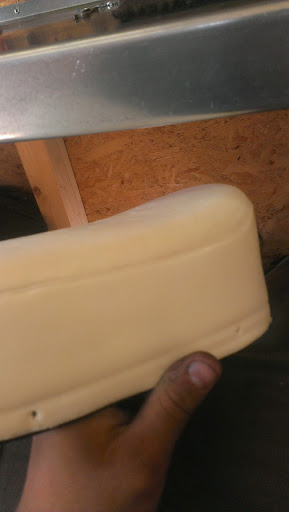

Sattel! Habe extra einen neuen gekauft. Den studiert. schei**e 2cm Eisen und 8cm Schaumstoff. Ne!
Alter Sattel kurzerhand auseinander genommen, lackiert hurti hurti. Jetztz bekommt er den neuen Schaumstoff und den neuen Bezug!
