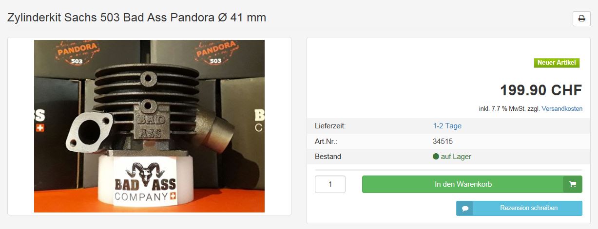

Re: Bad Ass Company Switzerland
Steht nun auf Grün...
https://www.scootertuning.ch/Zylinderki ... 29255.html
Die Frage ist wie lange noch...
