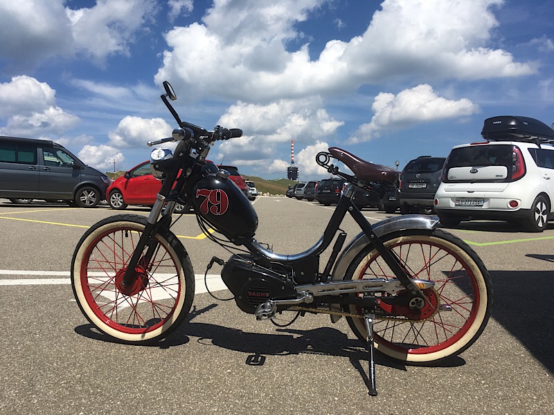

Ich kann euch auch noch einen Erfahrungsbericht zum VEC-Modul liefern:
Ein Kollege (Silverfox) und ich haben bei unseren 503er das Modul verbaut.
Töffli-GP-Mittelland und das Alpenbrevet haben beide Zündungen problemlos bestanden!
Da hier die Temperaturfestigkeit angezweifelt wurde, habe ich gestern noch den ultimativen Hitzetest durchgeführt.
Von Aarberg aus bin ich bei 33°C gestartet, mit dem Ziel Chasseral. Mensch und Maschine habe ich in keiner Weise gschont und bin mit meinem 40er Swiing fast permanent Vollgas gefahren. Nur durch die Ortschaften bin ich etwas dezenter getuckert.
Vor dem Test habe ich auf der Zündplatte ein Thermometer montiert. Die von VEC angegebene Maximaltemperatur von 60°C habe ich schon nach wenigen Minuten überschritten. Die Temperatur hat sich dann bei ca. 70°C eingependelt. Über 70°C hat dann allerdings mein billig Messgerät nichts mehr angezeigt. Auch ist die Messung eh mit grosser Vorsicht zu geniessen. Kann mir gut vorstellen, dass die Magnetfelder auf der Zündplatte auch Auswikungen auf den Temperatursensor hatten. Induktion = Wirbelströme = Wärme.
Langer Rede, kurzer Sinn: den Chasseral habe ich absolut Problemlos erreicht! Mein 79er hat da oben noch ein paar bewundernde Blicke mehr erhascht, als er das sonst eh schon immer macht.
Beim im Leerlauf runterfahren und dann auch auf dem Rückweg, beim Halt an Kreuzungen, ist mir der Motor mehrmals aus gegangen. Das obwohl ich das Standgas recht hoch eingestellt habe.
Mangels Kerzenschlüssel konnte ich unterwegs nicht prüfen, wie die Kerze (NGK nr8) aussieht. Nach den anderen Ausfahrten sah sie immer tiptop aus. Meine Vermutung ist, dass durch die hohe Temperatur die Zündleistung tatsächlich etwas gelitten hat. Da ich den Elektrodenabstand auf die von VEC empfohlenen 0,8mm eingestellt habe, kann ich mir gut vorstellen, dass der Abstand bei der hohen Temperatur und tiefen Drehzahl zu gross ist.
Wenn es nächste Woche auch wieder mal so richtig heiss wird, mache ich noch einmal einen ähnlichen Test mit kleinerem Elektrodenabstand.
