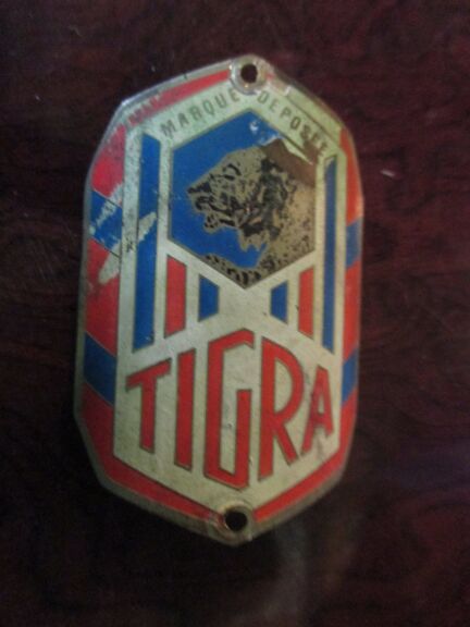

Fals du ein neues Schutzblech brauchst, ich hätte noch ein neues 19" das für mein Velux geplant war, schlussendlich habe ich es nicht eingebaut weil der Radius meiner meinung nach zu gross war und somit schlecht aussah, jedoch sind die Löcher bereits gebohrt...
Bis jetzt hast du da ein echt tolles Höddi, was für ein aufbau machst du? Ori? Und Lackierst du es noch?

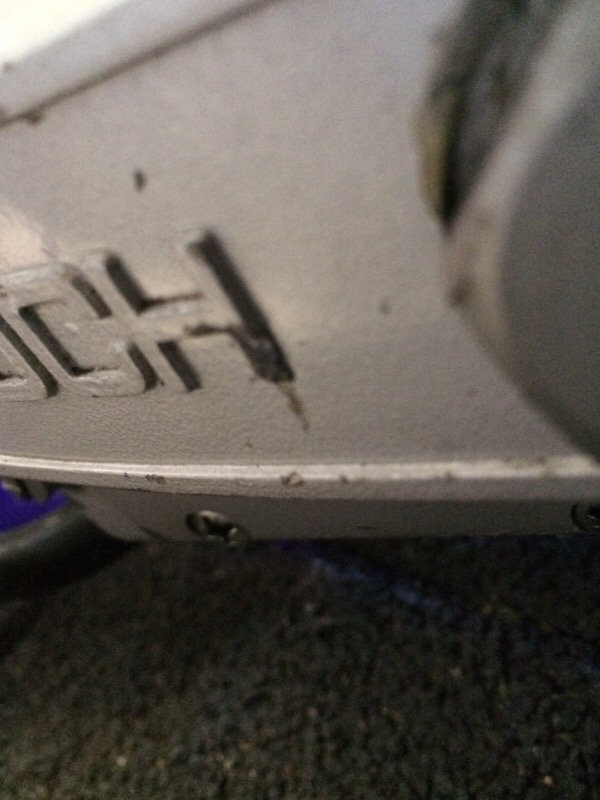

Dabei bemerkte ich, das beim Kupplungsdeckel beim H so ein Stückchen abgebrochen ist, kann man das nocv irgendwie reparieren?

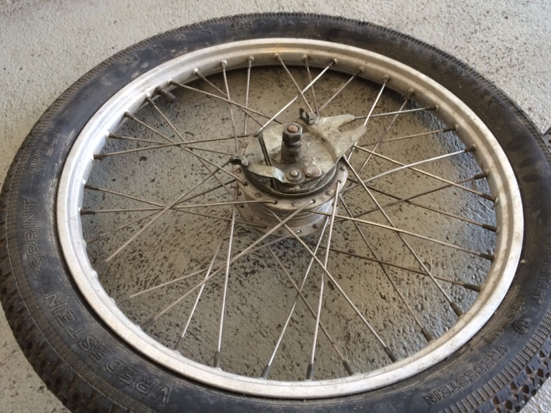

Leider passt auch das Vorderrad nicht, weil das meines Wissens nach glaube ich ein Sachs Rad ist, ich bräuchte aber ein Puch Rad...

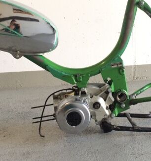

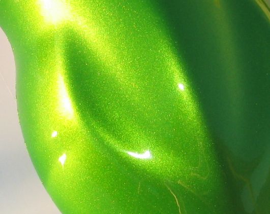

Farblich hab ich mich glaubs auch entschieden.
Rahmen, Schwinge, Gabel in dem Grün
Und Motor, Seitenschützer, Radnaben, Griffe etc. in einem Silber Metallic.
Etwa so, einfach nicht so grob pigmentiert:
Den Rest werd ich dann entweder polieren oder verchromt lassen/neu verchromen.
Dem eint oder anderen ist oben vielleicht aufgefallen das ich auf dem Tank ein Zacken mit grünem Klebeband markiert habe...
Mir ist da so ne Idee gekommen auf den verchromten Tank dann mit dem gleichen Grün vom Rahmen die Kontur der originalen Tigra Tankbemalung zu linieren, wär doch was oder?

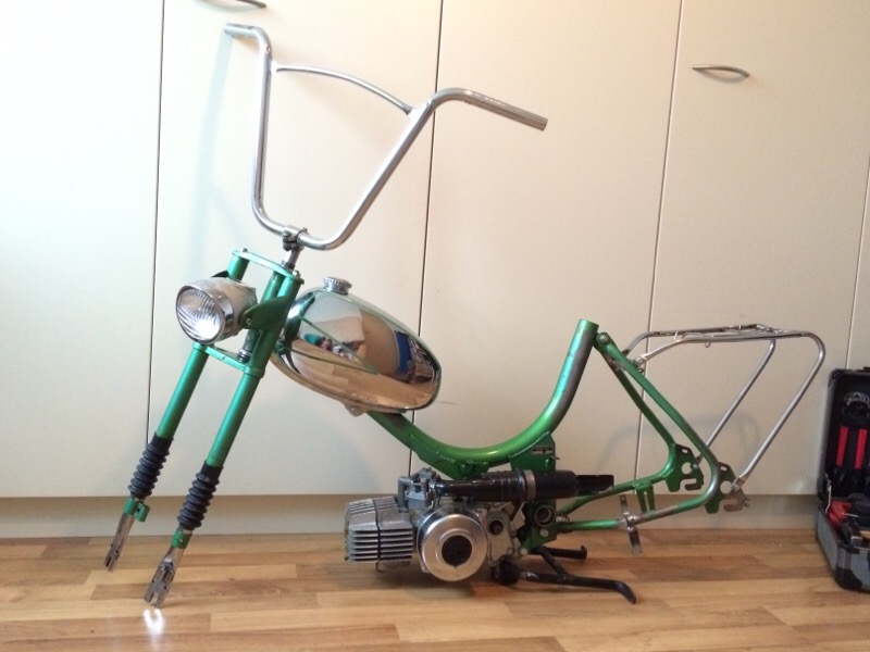

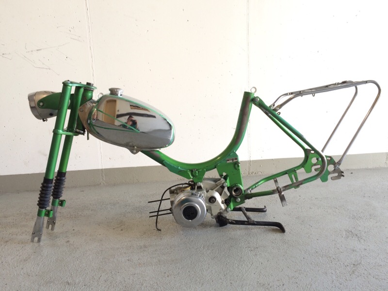

Neuer Monat, neue Fortschritte...
Mittlerweile sind auch Zylinder, Vergaser, Luffi und Lenker montiert.
Heute musste ich im Gästezimmer arbeiten, weils draussen gehagelt hat und meine Mutter so das Auto nicht zur Garage raus stellen konnte.
Zudem wurden noch die Seitenschützer, Griffe, Tretgarnitur und sonstige Kleinteile geputzt heute.
Hab sie dann nicht mehr montieren können, weil das putzen schon bis ca um 6 Uhr gedauert hat und es von der Zeit her nicht mehr gereicht hat die Schrauben zusammen zu suchen und sie teils einzukürzen.
Zudem stellt sich mir die Frage: Eierlampe oder Bullauge?, ist gar nicht so eine einfache Entscheidung.
Zudem trollt mich im Moment noch die Tretachse...

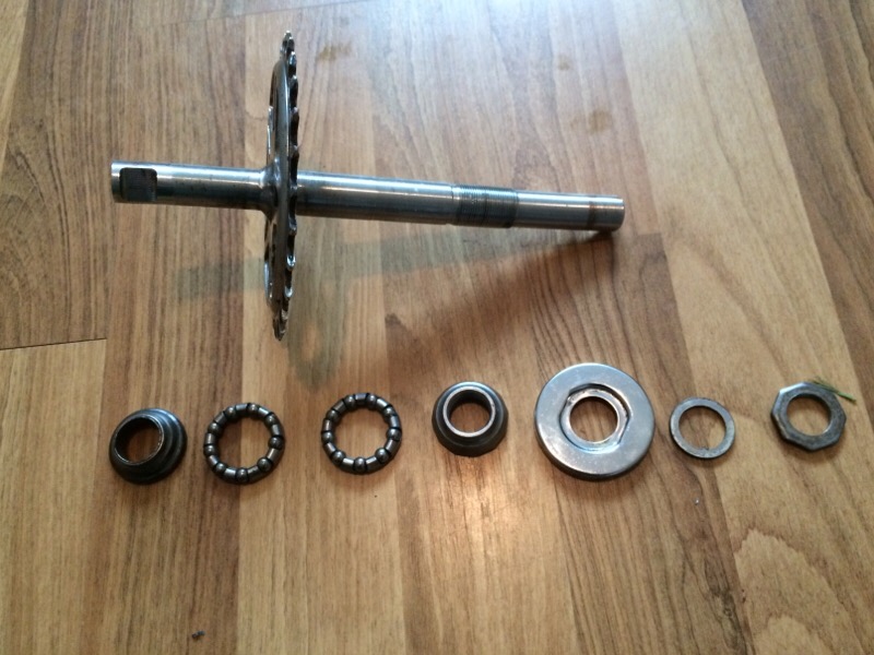

Das Ding steht bei der original langen Motorschraube an wenn ich es so wie auf dem Bild unten zusammensetze, kann ich unter dem 1. Konus von links eine Distanzscheibe hinpflanzen oder war das gar original so
Re: "The Eye of the TIGRA"
Die aktuelle Auslegeordnung ist korrekt. So gehörts zusammen.
Steht der Zahnkranz an der Motorschraube an?Puch X30 RS hat geschrieben:Zudem trollt mich im Moment noch die Tretachse...
Das Ding steht bei der original langen Motorschraube an wenn ich es so wie auf dem Bild unten zusammensetze, kann ich unter dem 1. Konus von links eine Distanzscheibe hinpflanzen oder war das gar original so![]()
Könntest du eventuell die Motorschraube andersrum einsetzen, so dass du den Schraubenkopf kranzseitig hast?
Viele Mofas haben original eine Federscheibe beim Zahnkranz montiert, die den nötigen Abstand zum Rahmen hält und ein hin- und herschlackern der Tretwelle verhindern.
Eventuell kannst du eine Distanzscheibe bei deinem Tigra einbauen. Du musst einfach darauf achten, dass die Kettenflucht stimmt.
Mach doch mal Detailbilder von deinem Problem, damit wir genau sehen, was dich jogglet.
Du hast die Schrauben verkehrtrum drinnen. Kranzseitig muss der Schraubenkopf sein. Ist halt beim Tigra etwas eng dazwischen. Aber so gehts problemlos.
- Motorschrauben verkehrt.jpg (18.05 KiB) 4274 mal betrachtet

Ok, probiers mal so indem ich die Schrauben umkehre, danke für den Tipp.

Also bei Tom & mir passts perfekt
Zudem braucht man bei einem Tigra die Pedale bloss als Fussrasten und zum bremsen.

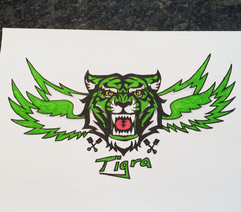

Hab heute ein Speziallogo fürs Tigra designt, sieht schon ein bisschen böser aus als der Hauskatzentiger auf dem Originallogo oder?
Wie gefällts euch?
Dooch das Kätzchen sieht einiges Furchteinflössender aus als der Originale Stubentieger.
Schau dass es noch etwas Kontrast zum Hintergrund gibt. Also was in der Art von nem 3D Effekt.
- Tigra Logo.jpg (28.77 KiB) 4229 mal betrachtet
- Puch X30 RS
- Beiträge: 1462
- Wohnort: Roggliswil/LU
Ja, bei der Tigra Schrift muss ich dann auch noch mal ran, das ganze kommt dann oben auf den Tank.
Weiss nur noch nicht wie ich das anstellen sollte, Sticker anfertigen lassen?
