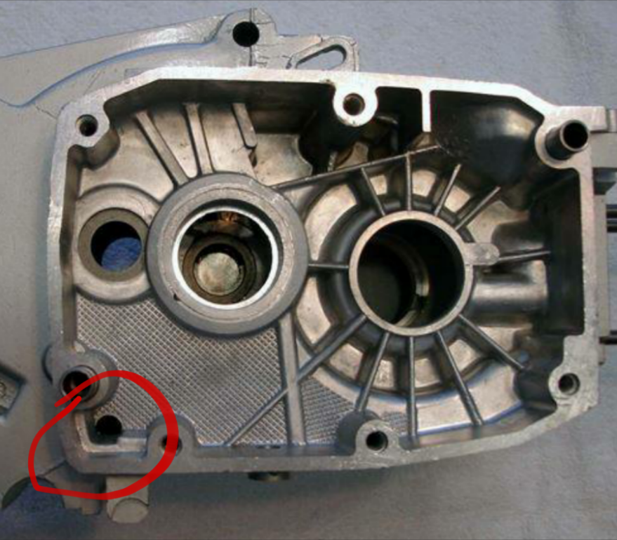

Hab mal geschaut wie viel Öl es braucht, dass es bei der Schraube rechts unten auf dem Getriebedeckel rauskommt.
Es brauchte etwa 400ml! Bei meinem Kolleg hat der Mech auch gesagt dass er beim Z50 bis zur Schraube recht unten füllen müsse.
Ist das eigentlich ein Loch, dass das Öl in den anderen Teil fliesst?
2016-01-23 10.30.23.png (834.14 KiB) 1101 mal betrachtet
Re: Z50-Gebrauch ohne Ritzelwellen-Simmerring
Yep... so generell.. ein Getriebe läuft nicht im Oel, sondern die untersten Zahnrädli müssen das Oel nur berühren, mit den Zahnspitzen darin eintauchen.. dadurch wird dad Oel mitgerissen und im Gehäuse rumgespritzt und so werden die oberen Teile geschmiert.
