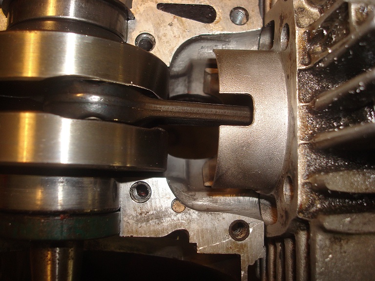

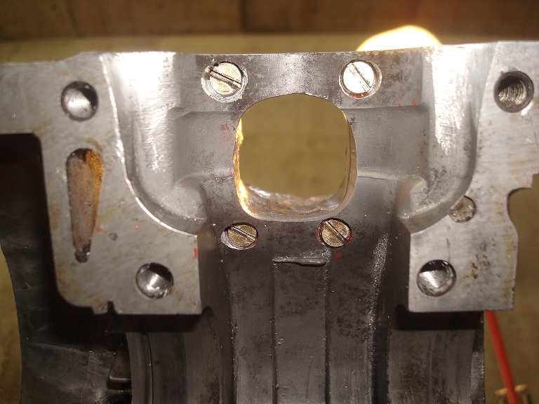

hab letzte woche auch mal versucht ein GME zu machen.
ist n e50 motor mit 45mm Airsal.
2k membrane von nem athena satz
membranblock habe ich von unten angeschraubt da mir nichts besseres in den sinn gekommen ist.
zylinderhals wurde auch entsprechend angepasst.
kolben verschliesst bei UT noch etwa 1/3 vom einlass. ist das schlimm?
was kann ich noch verbessern?
greeeez
sachs_502
Ex-Forenchef
Ex-Forenchef
Beiträge: 4994
Wohnort: Sternenberg ZH
Re: Gehäusemembran Einlass e50
Beitrag von sachs_502 »
nun ja... hätte das mit den schrauben ein wenig sauberer gelöst wegen verwirbelungen etc.
membranstellung wäre besser wenn der block ein wenig nach vorne zeigt. und alles n biisschen symetrischer etc.
das mit dem 1/3 ist nicht so schlimm, bei meinem cross sinds 2/3tel.
ansonsten kannst du auch noch den kolben kürzen, würde ich jedoch nicht empfehlen wegen dem kippen etc...
Ahja wechsle noch den zündungsseitigen siri, sieht nicht mer so gut aus :wink:

ok den membranblock kann ich noch schräg abfräsen und die gewine neu reinschneiden.
mir ist leider nichts gescheiteres eigefallen.
membranblock ist ein 4eckiger alu klotz.
wegen symetrie kann ich auch noch nachbearbeiten mit der feile :P
siri ist schon ein anderer verwenden worden.
hab ich auch bemerkt beim zusammenbau.
kolben ist schon etwa 3-4mm gekürtzt aber den will ich eigendlich so lassen.
danke für deine tipps.
greeez
