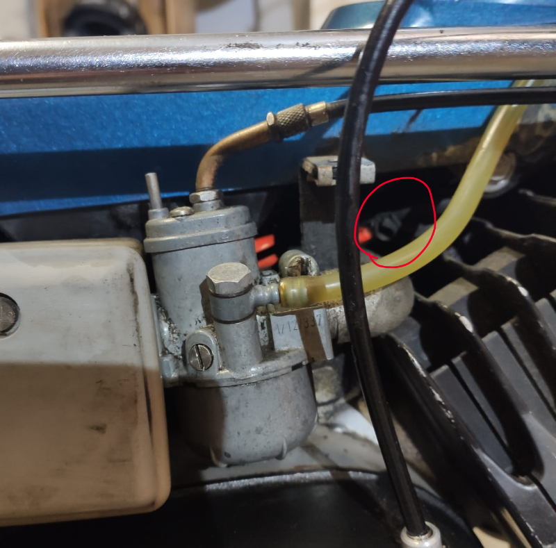

....was ich meine gesehen zu haben..

Kleine Frage. Unterscheiden sich ADV original und 28mm AB Auspuff nur im Flansch oder sind sie auch anders gebogen ?
cj3b
Beiträge: 479
Re: Pony
Beitrag von cj3b »
ADV; Auspuff-Flansch hat kleiner Dichtfläche, Winkel ist leicht flacher, Bohrung ist zentriert. Vergaserflansch-Gewinde sind Diagonal, Einlassform ist anderst als beim AB
AB: Auspuff-Flansch grössere Dichtfläche, Winkel ist leicht steiler, Bohrung "exzentrisch". Vergaserflansch-Gewinde sind "Horizontal",
...ja, der Krümmer ist leicht anders gebogen...

Der thread ist zwar schonn ein parr monate alt aber ich würde sagen du hast den ac also adv getriebe und ab zylinder hab fast das gleiche mofa bei meine Großeltern
