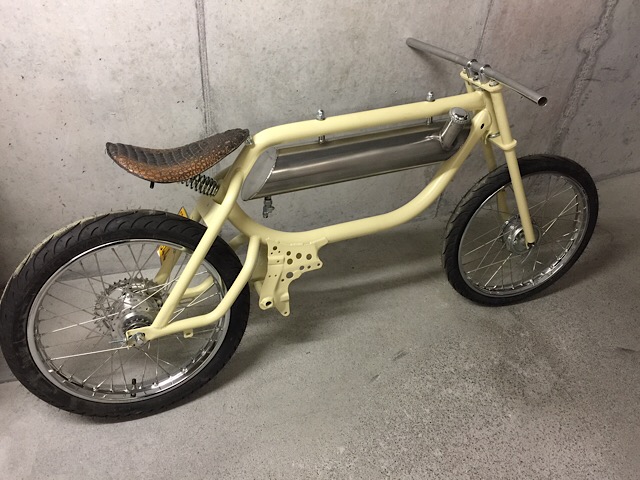

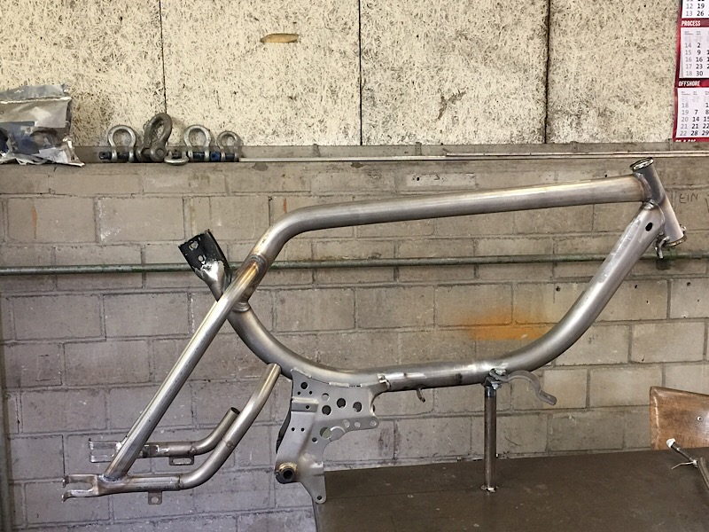

So..
hatte die letzten 2 Wochen sooooo viel zu tun, das der Puch warten musste..
Heute wieder ein bisschen gebastelt..
Die Schwinge ändere ich jetzt noch mal, auch wenn sie das machte was sie musste.. aber irgend wie ist das Standart :thumbdown
Naja.. mal sehen wie es mit der neuen Form aussieht, wenn alles dran ist..
Ich mache ja gerne alles 2-3 mal, habe ja Zeit.. :roll: .. bis jetzt wurden alle meine Projekte fertig.. 8)

Re: Der X30 - E50 Puch
Pedalen..?
... und innenverlegte Kabel..? .. geil :thumbup

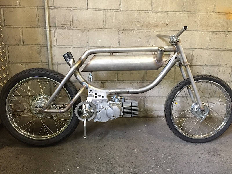

Die komplette Tretgarnitur passt.. :wink:
Kabel werden im Rahmen verlegt.... :bravo:
Bin jetzt am überlegen ob ich doch einen geschaltenen Motor drunter machen soll..
Hinterradbremse über einen längeren Dekohebel betätigen..
Aber woher einen geschaltenen Motor nehmen ?? Oder verkauft da evt jemand einen Z50 ? :bravo:

Ich schenke dir n 503 HG .. :thumbup ..
Passt da die antriebskette noch vorbei am neuen rahmenteil?
Coole sache.... vorallem gehts vorwärts... :thumbup

Bikeman hat geschrieben:Ich schenke dir n 503 HG .. :thumbup ..
Niemals...es bleibt ein zusammen gewürfelter Puch..
Die Antriebskette ist kein Problem,das passt,ist genug breit..
Nur bei der Trettkette musste ich ein bisschen mogeln..ist vom vorderen Kranz bis zum hinteren ca.5mm versetzt...so gehts knapp vorbei... soolte aber auf die länge kein Problem sein..
Und wenn doch,lass ich die Trennmaschiene laufen.. :schlaeg
Am Monntag schraub ich mal alles provesorich zusammen.. änderungen wirds immer geben... :lol:

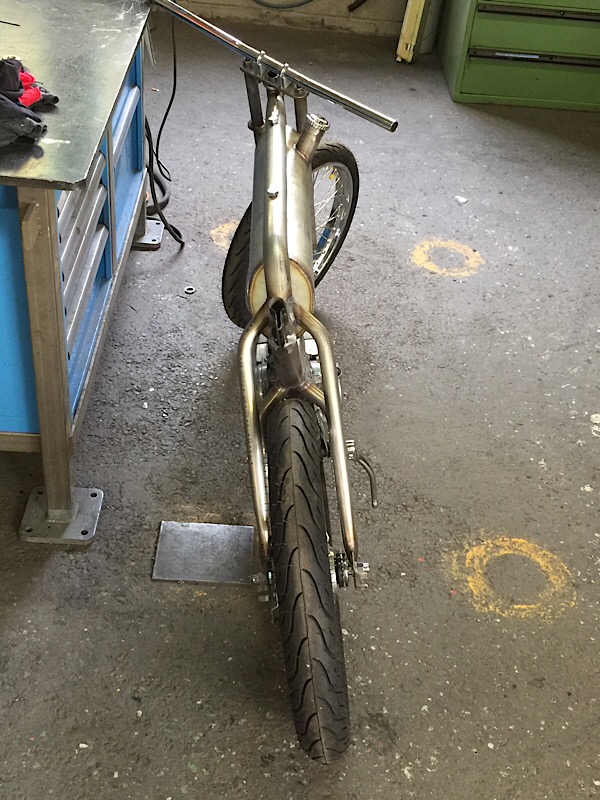

Lolo
Beiträge: 781
Wohnort: Chur
Beitrag von Lolo »

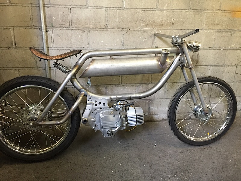

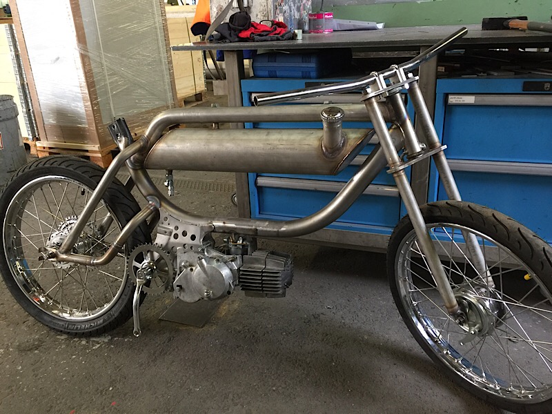

Sodali... heute ein bisschen weiter gebastelt...
Nimmt langsam eine Form an..

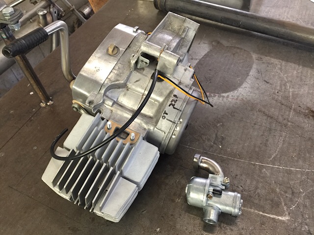

Lolo
Beiträge: 781
Wohnort: Chur
Re: Der X30 - Z50 Puch
Beitrag von Lolo »

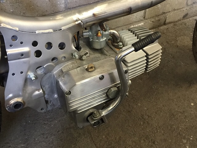

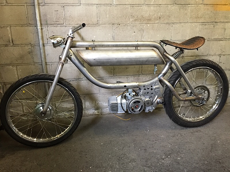

Sodali..
Viel ist leider nicht mehr gegangen..
Hab nun einen Z50 Kickerli montiert.. danke Gluglu :prost .
Einen 16mm Ansaugstutzen mit Bogen gebaut, und jetzt einen 44mm Airsal mit passenden Kopf montiert..
Ist das normal das der Kolben auf der Auslassseite unten im Gehäuse ein bissen ansteht ?? musste an den Ecken vom Hemd fast 1mm abschleifen..
Es hätte auch nur 0.5mm gereicht aber bin auf Nummer sicher gegangen... Komisch ..

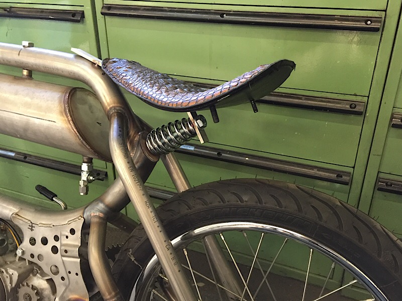

Lolo
Beiträge: 781
Wohnort: Chur
Beitrag von Lolo »

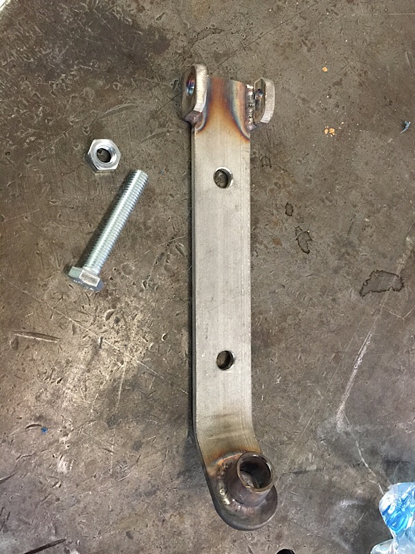

Sodali..

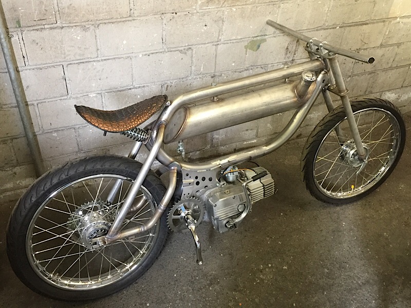

Sattel montieren 1 Versuch..
Naja.. das muss ich ein bisschen stabiler machen..wenn vorne beim Sattel noch ein Gelenk rein muss damit es überhaubt federt muss das ganze masiver werden..
Na dann lass ich jetzt die Trennscheibe laufen.. :lol:
Geil !
Lolo
Beiträge: 781
Wohnort: Chur
Beitrag von Lolo »

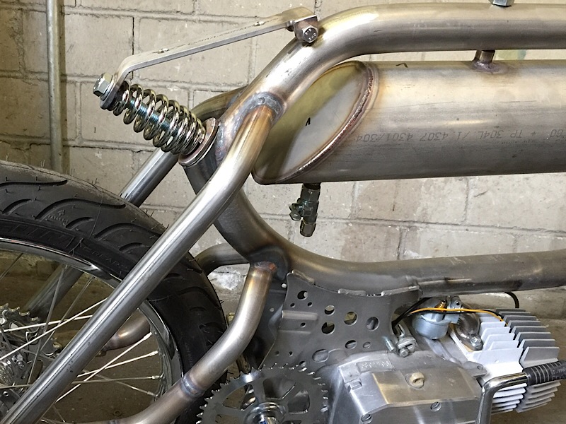

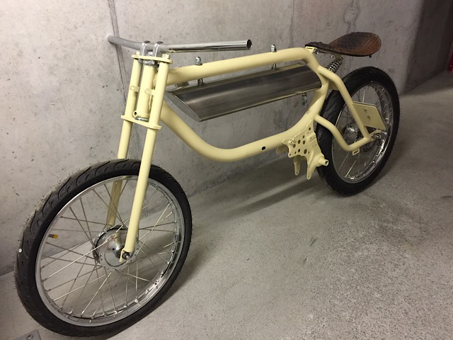

Sodali..

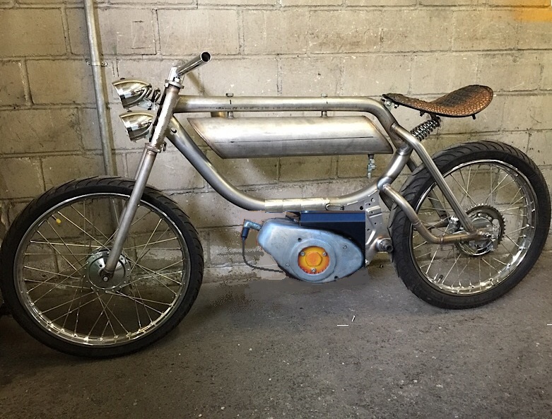

es geht weiter.. Sattel 2. Versuch
Langsam siehts wie ein Mofa aus.. :lol:
Nächster Schritt werden die Halterungen für die 2 Front Scheinwerfer gebastelt..

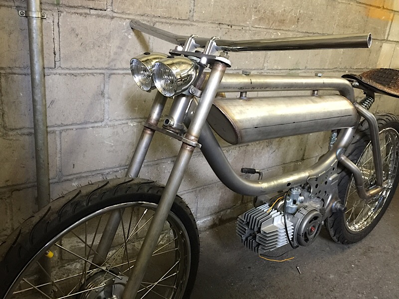

Lolo
Beiträge: 781
Wohnort: Chur
Beitrag von Lolo »
Danke Puch Velux :drive:
Bikeman.. Vergiss es.. :nein: egal wie es umschweissen würde,da passt unmöglich ein Sachs Motor rein :spassbremse:
Lampen erster Versuch.. :roll:

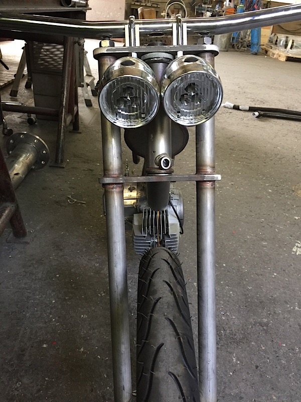

übereinander.. nebeneinander hatten schon einige..
.. finde den Unterschied.. :^^
Lolo
Beiträge: 781
Wohnort: Chur
Beitrag von Lolo »
Mich stört es irgendwie ja auch, vorallem sind sie für die Kabelführung in den Rahmen ein bisschen im Weg..Morgen mach ich sie mal mittig,hefte sie direkt an das Steuerrohr dran.. dann hab ich aber kein Kurvenlicht mehr :drive: :lol:
die müssen aber schon Mitdrehen beim Einlenken .. ein Steg zwischen oberer und unterer Gabelbrücke?
(.. ein Unterschied hast du gefunden.. da waren's nur noch Zwei :thumbup )
Lolo
Beiträge: 781
Wohnort: Chur
Beitrag von Lolo »
Ohhhhh mein Gott... Bike...was machst du mit meinem Puch ..?.ich gib auf... :schweiz

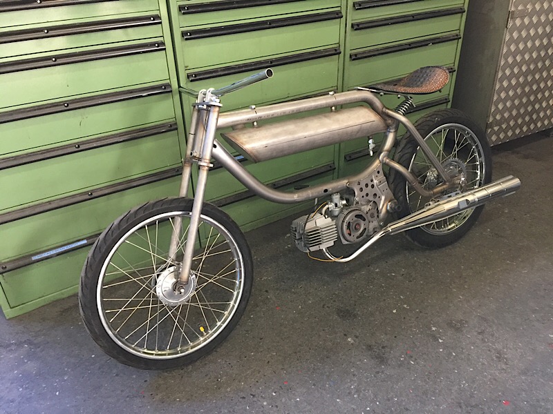

Er läuft...
https://youtu.be/DAOcLJpmWMw" onclick="window.open(this.href);return false;
Jetzt noch ein passendes Rücklicht :?

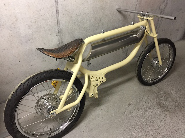

Sodali..
Wieder mal was gemacht :)
