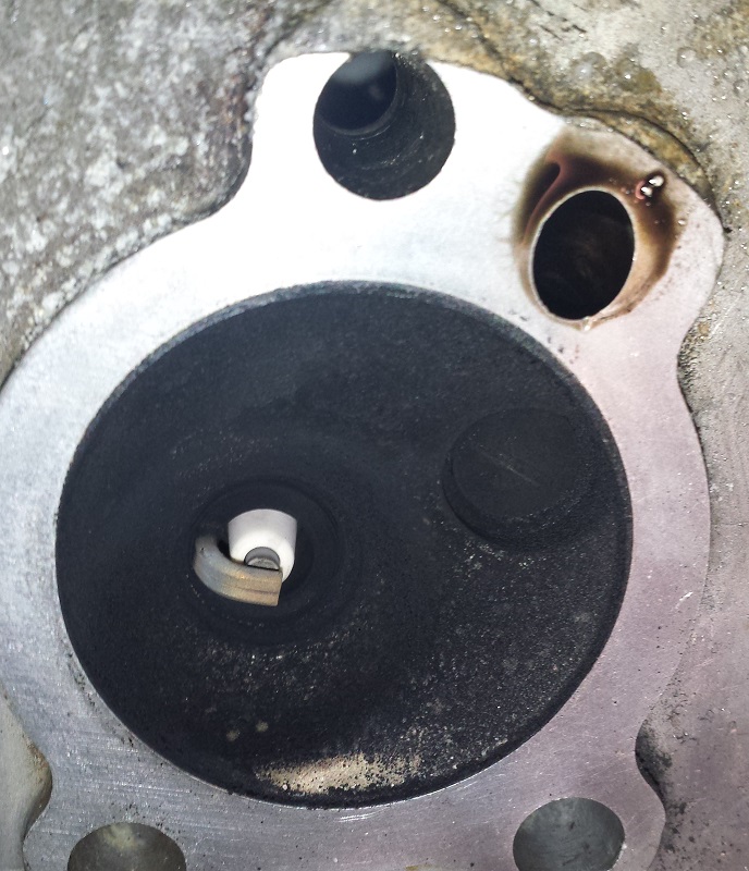

Habe gleich mal schnell gemessen
leider kein eindeutiges Resultat bekommen
Entweder ist die Quetschkante über 3mm dick oder ich konnte sie nicht messen aus anderen Gründen.
weder der 1mm Draht noch der 2 & 3mm haben einen Abdruck
Bin aber Feinmotorisch auch nicht so begabt muss man dazu sagen
Wenn ich den Zylinderkopf abnehme sieht das ganze so wie auf den Bildern aus.
Kerze wie gesagt, Schneeweiss
Nehme ich aber eine grössere Düse säuft der ganze Göppel ab

Re: Piaggio SI - Geräusche bei höherer Geschwindigkeit
.. der Kopf hat keine Quetschkante, da kannst du auch nichts messen
.. womit diese Vermutung ..
.. wohl nachweislich falsch war.vhchristian hat geschrieben:.. ,Quetschkante zu niedrig
