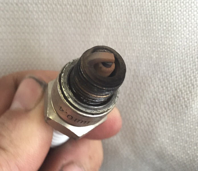

Hast bitte mal ein Foto von der Zündkerze? So als Referenz sollte das in etwa aussehen. Hab da so ein Verdacht...
Was für Benzin tankst du? Also was für Gemisch? 2%? Mehr? Weniger? Aber nicht zufällig Aspen Benzin?

Guter Anstoss! Natürlich kanns auch die entleerte Schwimmerkammer sein, aber nach dem ungewollten Abstellen des Motors habe ich mal den Zündkerzenstecker weggenommen und wieder draufgesteckt. Danach lief der Mohr wieder. Komische Sache...
Ich tank an der Migrol Tankstelle aus'm 2 Takt Automat, schon ewig...
Re: Sachs 503 fährt langsamer
Dann geh ich davon aus dass mit dem Treibstoff alles passt. Wie sieht denn deine Kerze aus? Es gibt da noch 2 Optionen die ich gerne ausgeschlossen hätte.
Entferne den Kerzenstecker und shneide am Zündkabel mal ca. 5mm ab und montiere ihn wieder. Optional gleich n neuen

Während der gestrigen kurzen Fahrt schaffte ich es abwärts auf 35 km/h (momentan max. 30km/h auf der Geraden), worauf der Motor stockte, also immer wieder kurz ausfiel. Passiert meist so ab 35 km/h. Wenn man anschliessend anhält, stellt der Motor von selber ab. An was könnte das wiederum liegen?
Könnte die Zündkerze sein.
.. hast du den Auspuff gereinigt?

War heute beim Mech, er hat die Kette sowie Kerze angeschaut und dort den Abstand verkürzt. Für mehr hatte er nicht Zeit, er hat mir aber auch nichts abgenommen (Piaggio Center!).
Das Mofa fuhr danach aber auch nicht schneller... :roll:
Muss ich zum Auspuff reinigen alles abmontieren oder nur das hinterste Teil? Was alles reinigen?

kurz alle beiträge zusammengefasst....
es gibt da 3 möglichkeiten. (unter umständen auch in kombination)
A) Der auspuff ist schweer verrusst verstopft was auch immer...
B) der motor bekommt zu wenig benzin -> kerze bockt
C) Kerzenstecker/Kerze sind verbraucht (ursache muss ermittelt werden)
und von meiner seite...
zu viel frühzündung? das würde den motor/kerze stark erhitzen, was probleme schafft...

Danke für die Tipps. Mein Mech hat die Kerze schon angeschaut und den Abstand verkürzt, dies erbrach keine Verbesserung...
Ich werde den Auspuff nochmal von innen reinigen. Gibt's ein Bild von der "Schickane" im Topf, die weg muss? Kenn mich überhaupt nicht aus...
Wie schon erwähnt, fuhr das Mofa nach einer längeren regnerischen Fahrt langsamer (jetzt max. 31 km/h, vorher 36 bis 38 km/h). Dabei stellte der Motor schon von alleine ab bevor ich ganz angehalten war. Konnte erst nach 15 min. warten wieder den Motor starten.

nimm ne andere kerze.
