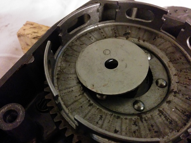

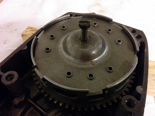

So, der Abzieher ist inzwischen gekommen, zusammen mit neuen Kupplungsbelägen und einer neuen Lamelle. (Die alte habe ich ja zum Werkzeug missbraucht :wink: )
Mit dem Abzieher konnte ich die Nabe Problemlos lösen. Um den Kupplungskorb zu entfernen habe ich eine grosse Unterlagsscheibe auf die
Vorgelegewelle gelegt um das Loch abzudecken. Dann habe ich in den Kupplungsdeckel eine M6 Schraube reingedreht und den
Deckel in den Kupplungskorb eingelegt und verdreht, so dass er Festklemmt. So konnte ich nun den Korb duch Anziehen der Schraube problemlos lösen,
vielleicht hatte ich auch einfach Glück dass er nicht so fest gehalten hat ;)

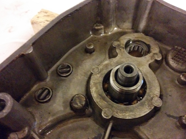

Nun hat sich aber ein weiteres Problem ergeben: Wie bringe ich die Vorgelegewelle heraus?
Durch das Lager hindurchschieben kann ich sie ja nicht da der Mitnehmer für die Kupplungsnabe
auf der Welle ist. Muss ich das ganze Lager rausnehmen?
Greets
Re: Motorrevision für Anfänger
Sanfter Prellschlag dann kommmt die raus. Evtl. Ist das Gleitlager stark eingelaufendass man die nicht rausbekommt.

Das Problem ist der Mitnehmerhalbmond auf der Welle der nicht durchpasst...

Mit einem Magneten rausnehmen ansonsten mit einer Spitzzange versuchen

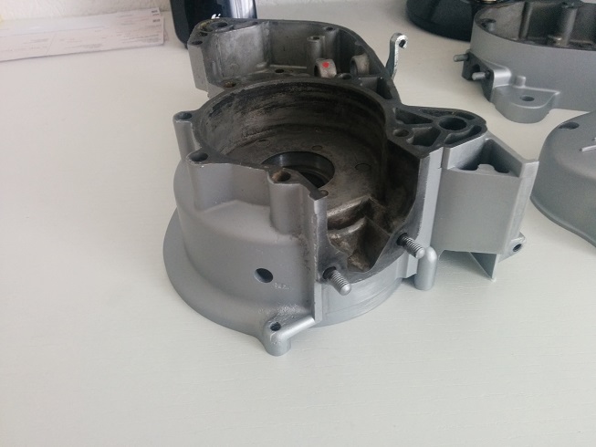

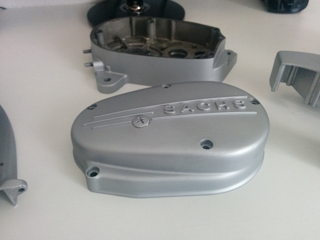

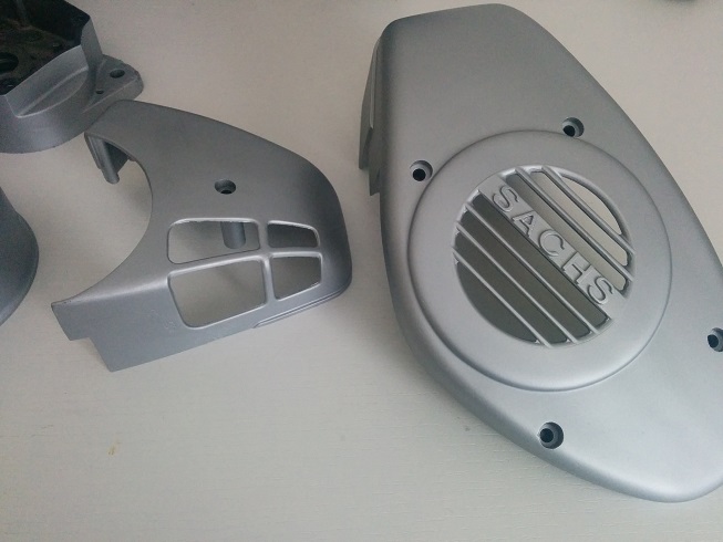

So, inzwischen ist bei mir auch etwas gegangen. Da ich noch bis nächste Woche auf Teile warten muss habe ich
in der Zwischenzeit mit der Lackierung des Motors weitergemacht. Lackiert habe ich direkt auf
das abgeschliffene Metall mit Felgensilber aus dem Coop, darüber dann mti 2k Klarlack matt aus der Dose.
Das Ergebnis kann sich echt sehen lassen, ist sehr schön geworden meiner Meinung nach.

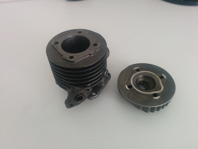

Dazu habe ich mir noch einen feingehonten Automatenzylinder in top Zustand auf Ricardo geholt.
Mit Zylinderkopf für 87.- :thumbup.

Aus meiner Sicht siehts sehr gut aus! Toll gemacht.
Was jetzt wichtig ist, die Dichtflächen ganz leicht planen dass der Lack nicht übersteht.
Steht er über, kanns beim zusammenziehen der Gehäusehälften Spannungen auf den Lack geben die das auf oder gar abplatzen desjenigen hervorrufen.
Ist aber das ganze sauber geplant ist zum einen die Dichtfläche sauber und das Lackproblem ist auch gelöst.

Soll ich einfach 180er Schleifpapier aufspannen und die Dichtfläche so leicht planen?
Greets
Genau. Es reicht wenn nur ganz leicht drüber gehst. Material abtragen brauchst Du nicht. Geht bloss um die Farbe und den Dreck der alte Dichtung.

aber wenn, dann nimm doch feineres... oder bereits "verbrauchtes"
so als tipp ;)
Mr.Sachs
Beiträge: 993
Beitrag von Mr.Sachs »
Keine Angst, ich schleife schon nichts von der Dichtfläche ab ;) Zur Sicherheit nehme ich
aber 320er, das sollte reichen.
