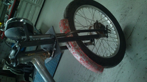

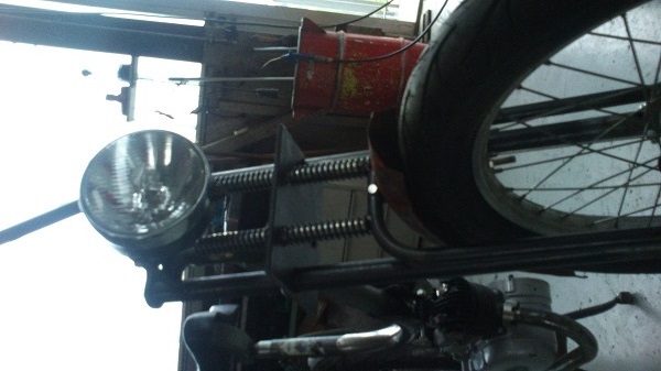

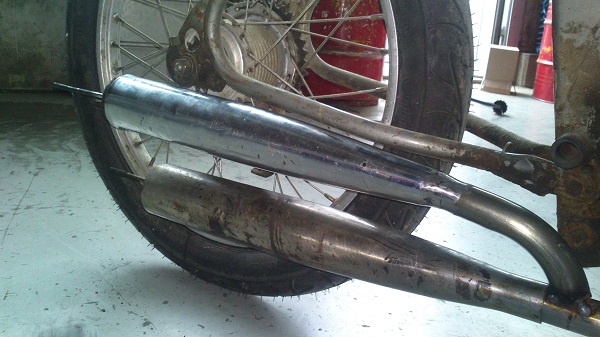

Heut konnte ich ein wenig daran arbeiten....habe einen Lampenhalter gemacht, Schutzblechhalter und mit dem Doppelauspuff angefangen.
Der Schutzblechhalter ist noch nicht definitiv da ich die längeren Federn noch nicht habe, im Moment steht das Schutzblech an wenn die Gabel am tiefsten Punkt ist. :facepalm:
Den Lenker werde ich nächsten Samstag machen, bis dann habe ich hoffentlich auch den Sattel.
Der zuschaltbare Auspuff lasse ich sein, denn das sieht schei... aus mit dem Kugelhanen. Somit ist der obere Topf eine reine Atrappe....... :D
So wird etwa die Gabel am Ende aussehen, es fehlt nur noch den Bremstellerhalter und alles muss noch definitiv verschweisst werden.
Habt ihr verbesserungs Vorschläge für meine Gabel? Was meint ihr zu meiner Auspuffanlage??

Re: Prior Sachs 502 Motor Bobber/Old School Umbau
.. :thumbup .. ich finde dein Projekt cool.. speziell die Gabel.. was ich nicht schnalle, wo sind die Federn abgestützt?
sachs-4ever
Beiträge: 397
Wohnort: Kt. Luzern
Beitrag von sachs-4ever »
Danke für das Kompliment.
Zur allgemeiner Information die Federn sind nicht durchgehend bei der Platte.... :mrgreen:
Die unteren Federn sind für das "richtige federn" zuständig und die oberen sind als Gegenfedern montiert (das die Platte nicht nach oben hüpft)
Hoffe das erklärt deine Frage...

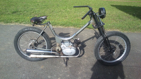

Ich habe den Lenker und den Sattel montiert und den Auspuff noch weiter bearbeitet....
Leider habe ich immer noch keine Federn und somit konnte ich an der Gabel nicht viel machen.

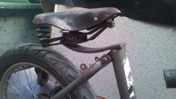

Ich bin mir nicht sicher mit der Sattelhalterung....kann man das so lassen? Mit dem Schutzblech sieht es nochmals anderst aus.

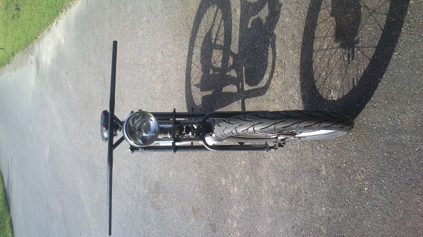

Der tiefe Lenker ist noch ein wenig zu breit (90cm), werde ihn kürzen auf 80 cm. Oder würde ein hoher Lenker besser passen?
Bin ein bisschen ruhm gefahren (es wackelt alles als würde man auf ovalen Räder fahren...) die Federung ist richtig Geilllllll, besser als Original :^^
Freue mich auf Kritik..... :thumbup
ich finde die Gabel zu lang
Mario hat geschrieben:ich finde die Gabel ...
tiptop.. aber der zurückversetzte Sattel gefällt mit gar nicht.. bzw. Ich finde ganz generell mit den zurückversetzten Sättel stimmen einfach die Proportionen nicht
Mr.Sachs
Beiträge: 993
Beitrag von Mr.Sachs »
Bleibt die Gabelplatte so "viereckig" ? Der Sattel bzw. die Position gefällt mir persönlich auch nicht, ich würde ihn weiter nach vorne nehmen.
Ansonsten passt der 502 Motor einfach genial zu solch einem Gefährt, auch der Doppelauspuff kommt super :thumbup :moto1:
nico
Beiträge: 633
Wohnort: Uznach CH
Beitrag von nico »
Der Sattel :? müsste weiter unten sein dann wäre es top -> Rahmen kürzen
Greez nico
sachs-4ever
Beiträge: 397
Wohnort: Kt. Luzern
Ich werde die Biegung des Sattelhalters noch verstärken, so das der Sattel tiefer liegt.

ein schwarzer Hochlenker wäre auch sehr schick.
sonst, die gabel sieht echt scharf aus ! :thumbup
