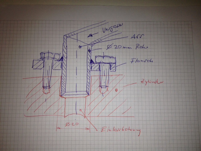

noch laut denken... wenn du das Loch mit zB¢20 aufbohrst, aber so das es einen Absatz gibt zur eigentlichen Einlassbohrung, machst du dir einen eigenen ASS, der keinen Flansch hat, sondern an der Zyli.seite passendes Rohr mit ¢ 20 und du steckst es direkt rein. Und etwas oberhalb schweisst du n Flansch ans Röhrchen, so dass du das Stahlröhrchen dicht in die Bohrung im Aluzylinder ziehen kannst, Etwas unkonventionell, aber das könnte klappen.

Bikeman hat geschrieben:noch laut denken... wenn du das Loch mit zB¢20 aufbohrst, aber so das es einen Absatz gibt zur eigentlichen Einlassbohrung, machst du dir einen eigenen ASS, der keinen Flansch hat, sondern an der Zyli.seite passendes Rohr mit ¢ 20 und du steckst es direkt rein. Und etwas oberhalb schweisst du n Flansch ans Röhrchen, so dass du das Stahlröhrchen dicht in die Bohrung im Aluzylinder ziehen kannst, Etwas unkonventionell, aber das könnte klappen.
und inwiefern soll ich da was verstehen? :D
bin halt kein profi,hab da so ziemlich nix kapiert :D

achso ich soll mir eine ASS selbst fertigen,so dass ich den zyli nicht mehr reparieren muss??
gute idee,aber wäre das dann nicht undicht?Also im sinn von würde es dann die Dichtmasse nicht runtersaugen?

Und netter Vorschlag mit dem Rohr, kann man machen, wenn man gerne Arbeit hat.
Ausserdem muss man das auch wieder irgenwie abdichten, sonst workt das nicht.
Ich würde so wie die Bohrung momentan aussieht (mit Spannring Nut, Rillen vom ziehen ect.) sogar das ganze Ding zuschweissen. der Vorteil wäre du kannst die Bohrung dann genau auf deinen Ansaugdurchmesser anpassen. Wenn du das schön fein bohrst, kommt das ganz gut, weil du dann so keine Verwirbelungen ect. in deinem Ansaugtrakt hast. Kannst das Loch abschliessend auch polieren, je glatter der Ansaugtrakt, desto besser.

robinx98 hat geschrieben: .. gute idee ..nicht undicht?
buelzg hat geschrieben:.. netter Vorschlag mit dem Rohr ... auch wieder irgenwie abdichten..
.. guckt meine Sizze genau an und lest meinen Text ;) .. wenn das Stahlrohr schräg nach innen ausgedreht ist, wird es beim anziehen des Flansches ins Alu reingedrückt.. natürlich nur n paar Hunderstel, aber wenn das sauber geacht ist, wird es dicht sein.. Alternativ n dünnen Kupferdichtring unten drunter und dann ist' sicher dicht.
