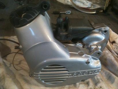

Update:
Heute konnte ich endlich das Motörchen fertig machen. Die Zündung wurde eingestellt, Vergaser gereinigt und der frisch gehohnte Zylinder (38.5mm) wurde montiert. Warscheinlich werde ich trotzdem noch einen 2mm Spacer montieren das die Überströmkanäle ganz frei sind. Ansonsten wird aber nichts geschliffen.
Die Kupplung werde ich noch auf 9 Federn umrüsten, diese Hütchen wurden heute beim Kofmel mit den restlichen Kleinteilen bestellt.
Der Motor wurde übrigens mit 2K Industrielack lackiert.
Hier noch ein Foto vom Motor:
- Sachs 502 Bobber 002.jpg (28.08 KiB) 4287 mal betrachtet

Re: Neuaufbau Sachs 502 Rixe
Sehr geil!
2K ist ne gute Wahl.
sieht sehr schön aus, vlt noch dasselbe mit dem Vergaser und Luftfiltergehäuse?
einfach dunkler
einfach dunkler
Vielen Dank für eure Rückmeldung!
Ich habe mir auchschon gedacht ob ich den Vergaser und den Luffi aufpolieren soll...
Ich gehe morgen einmal mit Metarex Polierwatte drüber, mal schauen wies dann aussieht.
Vergaser würde ich nicht machen, dann sieht es zu künstlich aus.
Polieren ist eine gute Alternative, habe bei mir den Luffi poliert - sieht very sexy aus.
