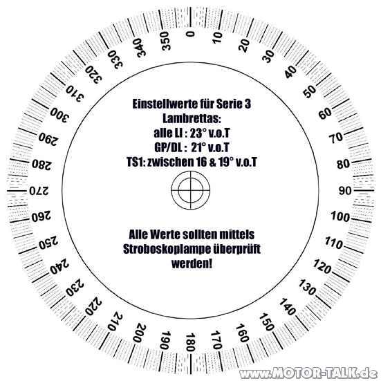

Hättet ihr mir eine gute Gradscheibe zum ausdrucken
Re: Sachs 503 Tuning
... du musst im Link den du angegeben hast nicht nur die Bildli anschauen, sondern den Text lesen. Da steht wo du ne Gradscheibe findest.
- Beiträge: 9351
- Wohnort: LU
Die ist gut, den Text in der Mitte nicht beachten.
ich finde die nicht gut, weil die hat ja gar keine Löcher drin..? wie soll man die den befestigen..???
- Beiträge: 9351
- Wohnort: LU
Hm stimmt, musst evtl. ein Loch durch den Bildschirm bohren, dann sollte es gehen
