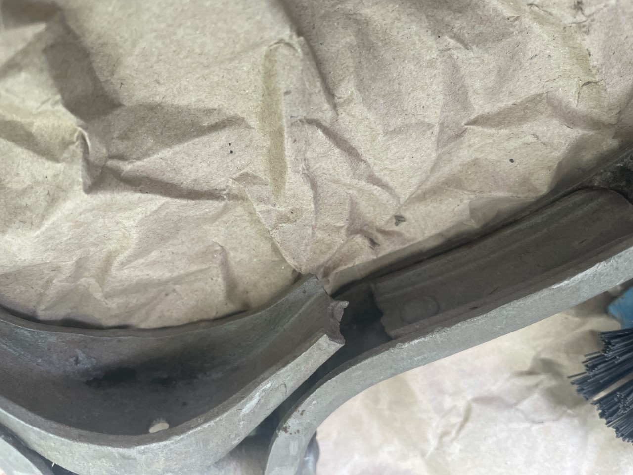

Bei meinem Sachs 502 ist die Strebe des Zentralständers gebrochen :cry:
Kennt jemanden, jemanden in der Nähe (oder auch weitere Umgebung) von Olten der sowas schweissen kann? Ich glaube es ist Guss aber bin mir nicht sicher. Es ist jedenfalls magnetisch.
Auf Mofakult habe ich bereits einen Ersatz gesucht, leider nichts gefunden das von den Massen her passt. Daher die Frage nach dem schweissen.

Zündapp Motor
Beiträge: 3542
Wohnort: Vordemwald
Beitrag von Zündapp Motor »
Melde Dich doch per PN an mich, dann habe ich Dir Jemanden, der noch solche Ständer haben könnte.
