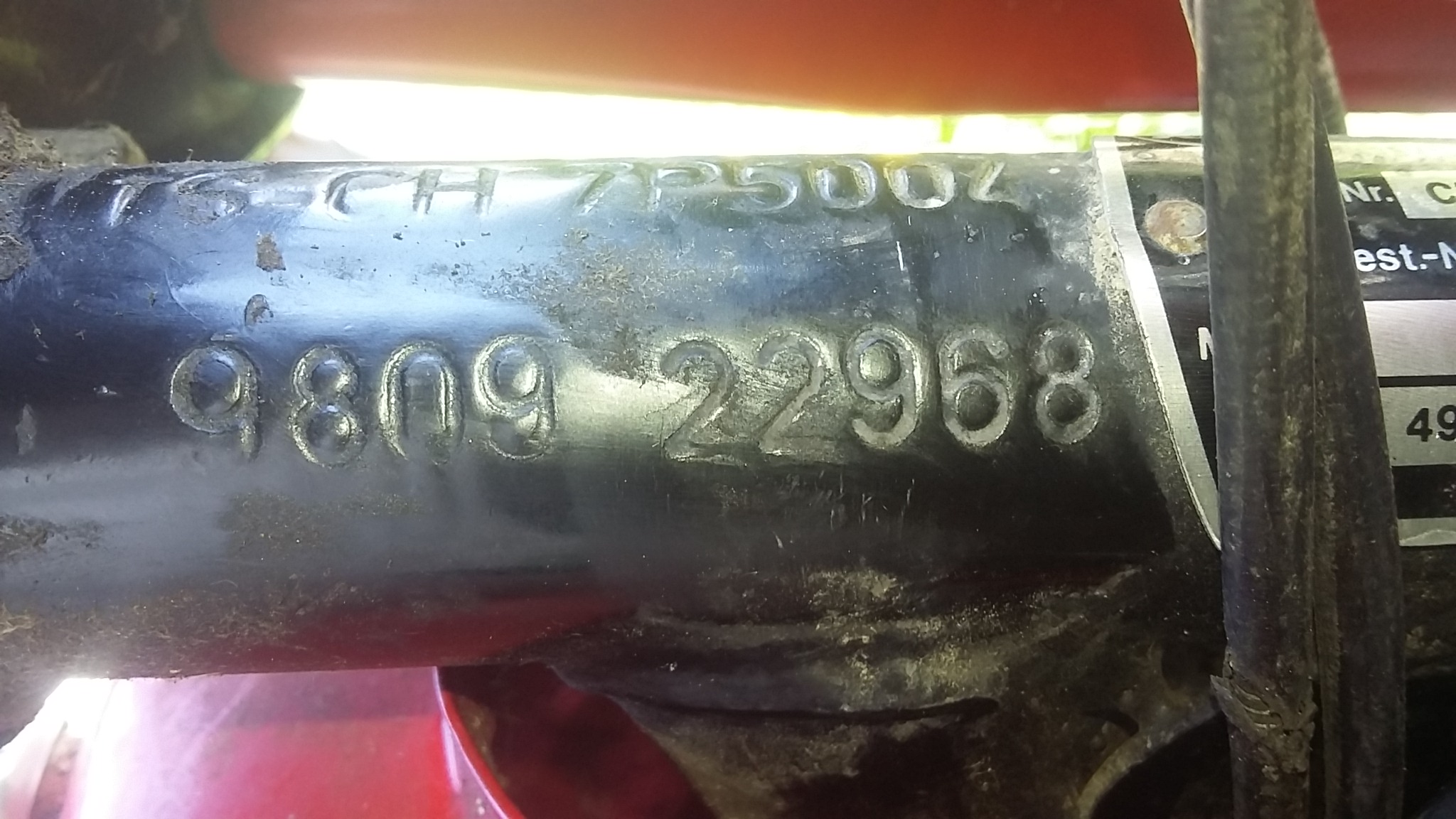

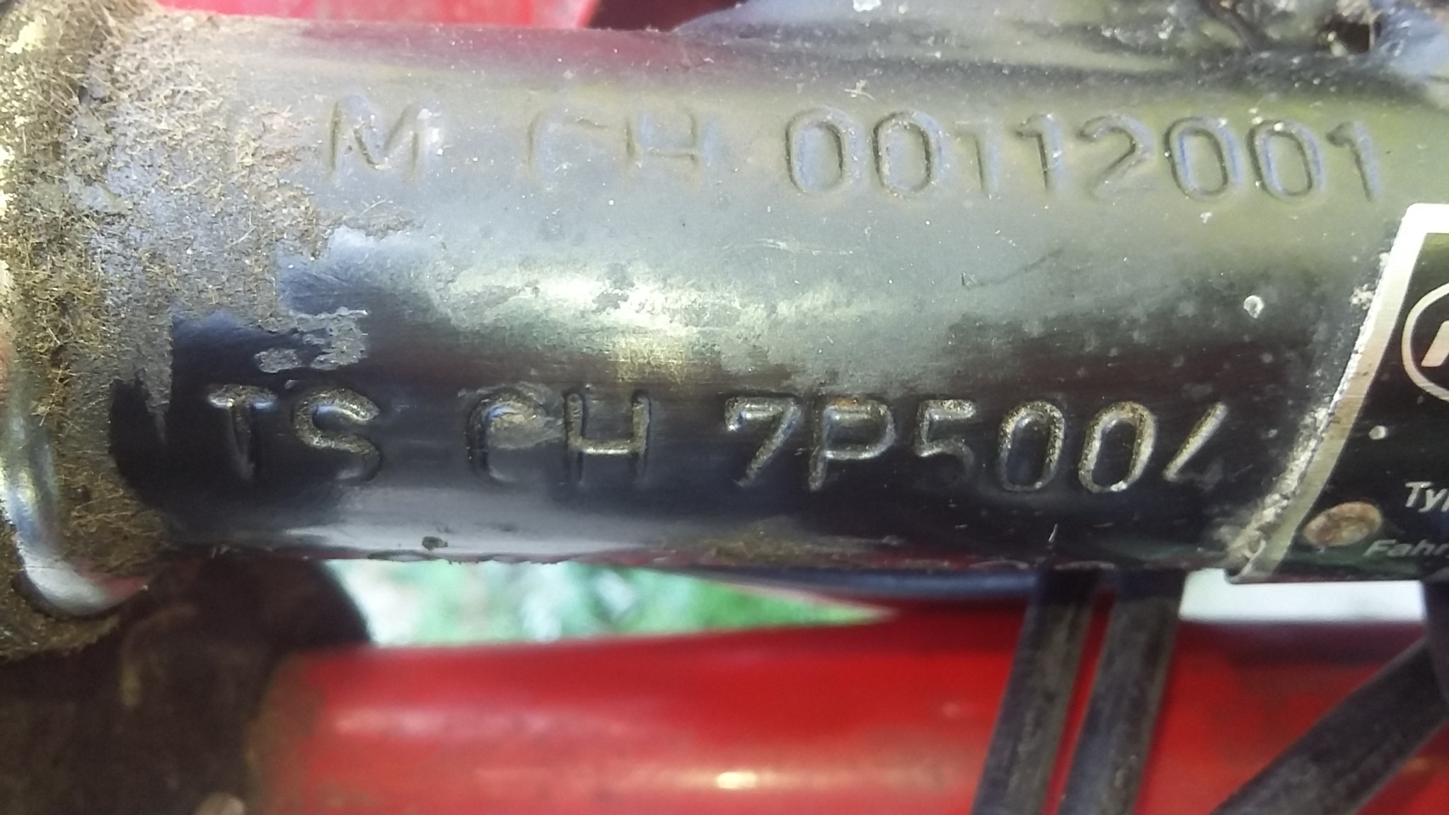

Töfli buäb
Beiträge: 147
Beitrag von Töfli buäb »
Ich wolte für mein pony ktm ein ausweis ihn st. gallen beantragen weis aber nicht welche numer wo rein kommt also ts wird wohl typenschein numer sein oder?
Und wohin muss ich das formular schiken?
Die numern sind vorne am lenkkopf
salü :schweiz
