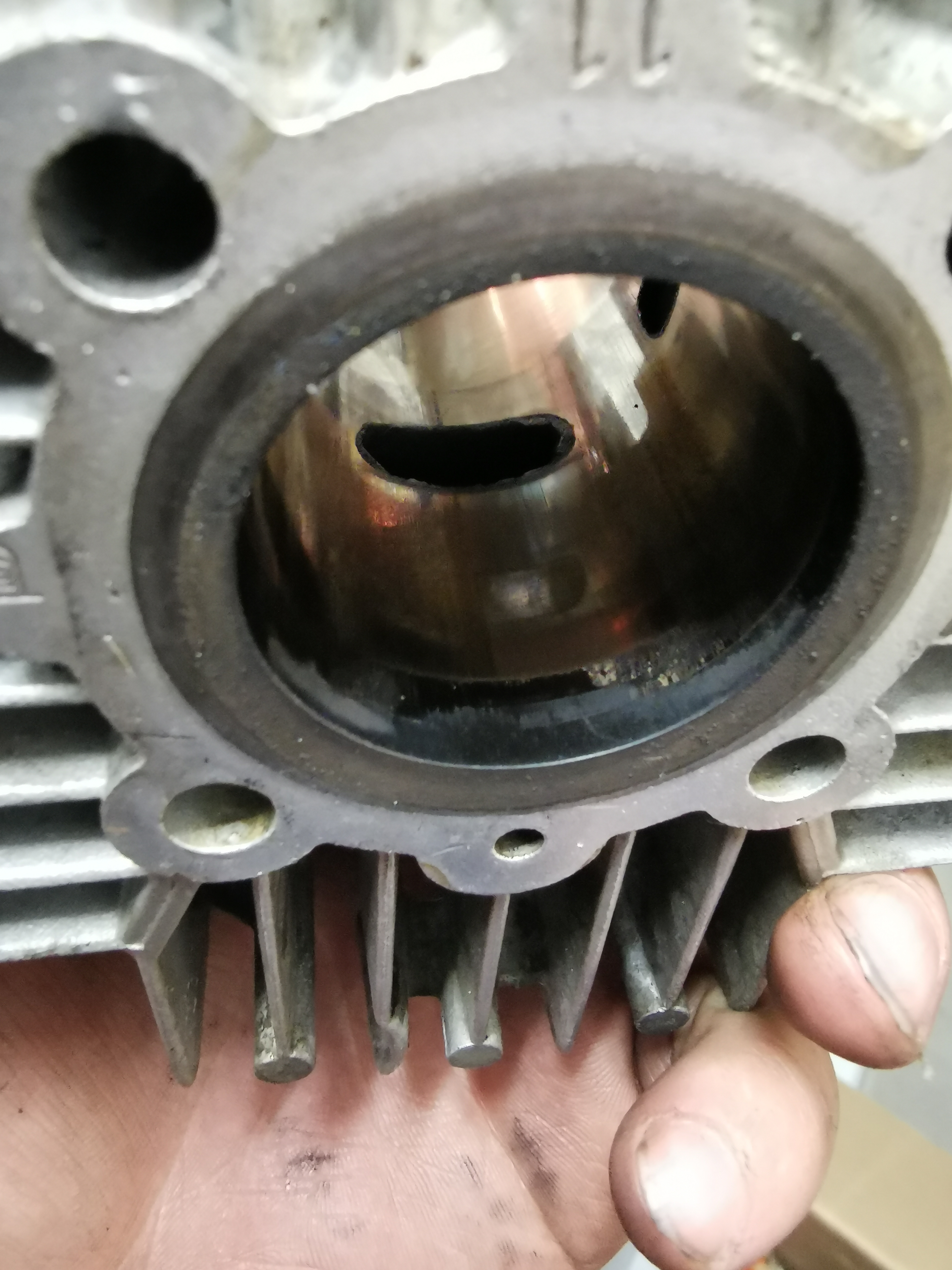

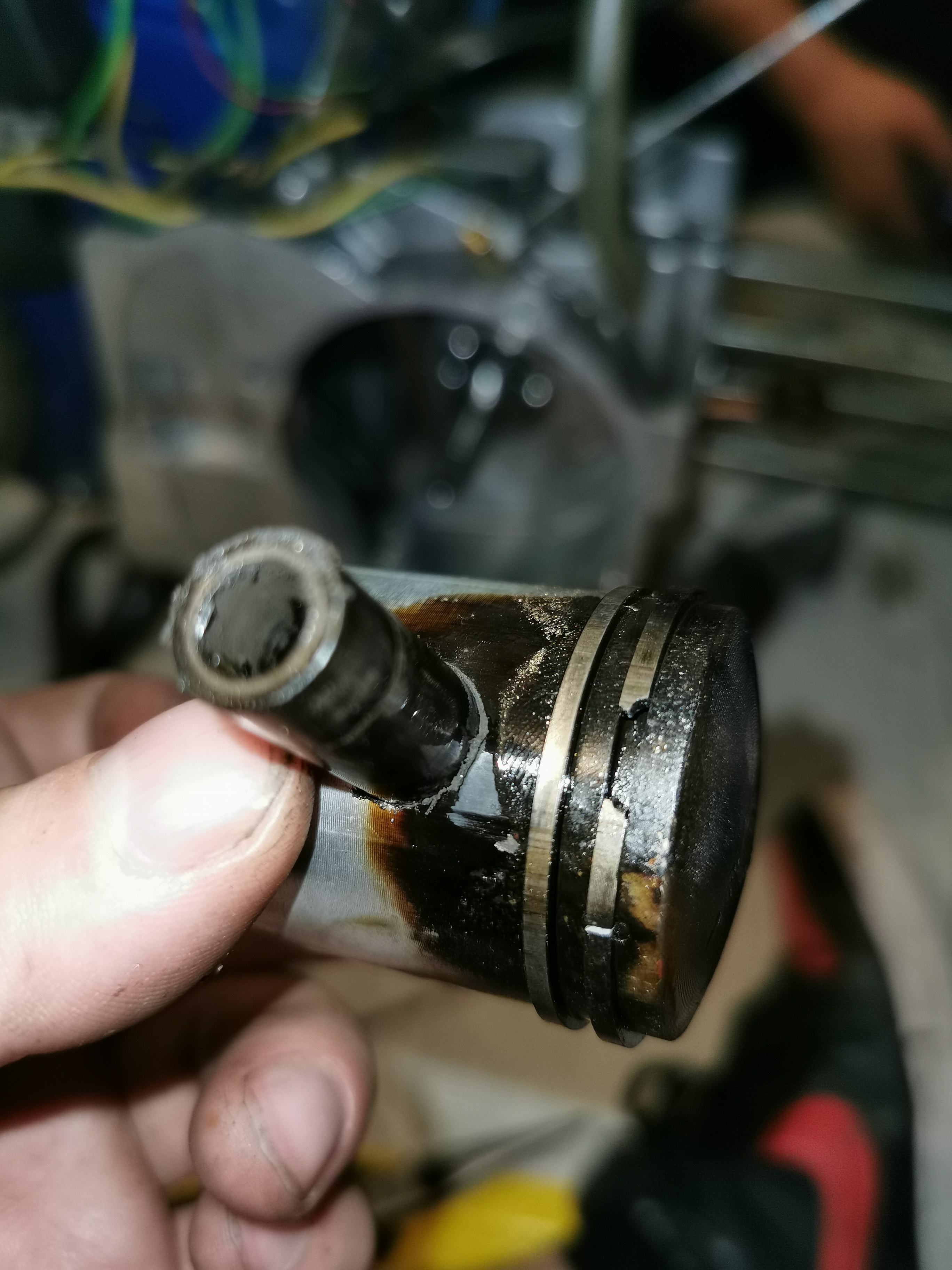

So liebe Leute.. Mein Mofa hat nun Kraft.. Jedoch auch mit einem neuen gehohnten Austria Zylinder von meinem Kollegen.. Meiner konnte nicht richtig gehen da der Mech einen falschen oder kaputteb Kolbenring einbaute.. Zylinder sieht nun futsch aus
Hoffe man kann den noch einmal hohnen..

da würd ich so wie der Auslass aussieht mal eher nicht dem Kolbenring die Schuld geben... und folglich auch nicht dem Mech.
...im übrigen macht man sowas doch selber.
das Problem ist eher das du ein sehr schlechtes Gemsich verwendest dass den Auspuff zu rust.
Man siehts auf dem Foto sehr schön wie die Rückstände den Auslass belagern.
Dazu kommt vermutlich dass dein Gemisch auch noch zu Fett ist.
...wie lange dein neuer Zyli vom Kollegen funktionieren wird? hmm…?
Vielleicht hast du zu allem Übel auch noch nen billigen Nachbaukolben erwischt... wer weiss.

@gluglu81 das Gemisch ist mit Triboron gemischt.. Dieses ist zimmlich russarm.. Mit einer 54er Düse bin ich schon weit unten. Was den Kolbenring an geht.. Jeder kann selber entscheiden was er für besser haltet. In meinem Fall war es aber so das beim mir das eine Gewinde für die Zylinderstrebe futsch war. Da ich kein Gewindeschneider und auch kein Helicoil Set habe, habe ich dies nunmal beim Mech machen lassen. Damit ich aber nicht 2x einen Bus mieten muss liess ich das Mofa gleich fahrbereit zusammen stellen.. Beim Kolbenring hiess es er vermute es würdw auch nit dem Sachs Kolbenring funktionieren. Nun ja wie man sieht wohl eher nicht.. Der rest Russ wird wohl noch von früher sein bevor der Zylinder mal gehont wurde. Kolben war ein Meteor Kolben, gibt sonst nicht viel anderes wenn man ein Übermass braucht.. Betreffend neuen Austria Zylinder kaufen.. Ja das mag günstiger sein, jedoch finde ich es schade original Teile welche gerettet werden können, zu entsorgen..

wenn du das triboron verwendest.... und du sagst, es ist russarm... bzw. ablagerungsarm.... wieso hast du dann so viele ablagerungen, wie ein originaltöffli (stark verrussend), dass 20 jahre täglich mit 4% öl gefahren wurde...?
ich habs nie probiert... aber subjektiv, was ich von einigen (wie auch deinem) beispielen gesehen habe, kommt mir das gefühl, dass dieses zeug entweder einfach andere ablagerungen macht, welche härter sind, und zum teil die kolbenringe verklemmen. ODER, dass ds Triboron einfach nicht funktioniert mit Guss. die vermutung hatte ich schon, als das noch weniger verbreitet war... es scheint so, als dass das Triboron den Gravit aus dem Guss langsam aber sicher rauswäscht. was den guss früher oder später in eine art ''stahl'' umfunktioniert... und die reibwerte von stahl auf stahl (kolbenringe) sind nicht so gut, wie die mit Guss.
Ich denke das Triboron Zeug kann für Alu zylinder funktionieren. aber grauguss...
Es ist nicht der erste Kolben/Guss-Zylinder, der nach triboronverwendung so aussieht...
ich habs mir doch gedacht.
Diese Ablagerungen und Verfärbungen kenn ich.
Triboron soll dies, Triboron soll dass... ich hab es ausprobiert
… das Ergebnis war, abgesehen vom defekten Kolbenring genau das Selbe wie deines im Foto.
ich habs anfangs auch kaum geglaubt, aber inzwischen (3 Kolben später) konnte ich auch mit Optimierungen keine Besserung des Resultats erzielen.
Vielleicht funktionierts mit Aluzylinder (Nikasilbeschichtet) und höherer Verbrennungstemperatur, aber bei Grauguss hab ich es nicht hinbekommen.
Anfangs hats gut ausgesehen, aber irgendwas führt mit der Zeit immer zu dem Ergebnis das du nun hast.
