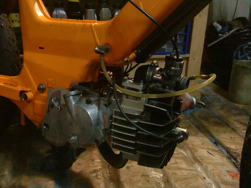

hab heute noch was für den stutzen gemacht.
mal schauen ob die sache funzt :P

sry für dp
lass mal das bild sprechen^^

Versuch ein wenig sauberer zu arbeiten... dazu gehört auch mofa inkl. motor zu reinigen...
Luftfilter montieren, dein Motor wird dir dankbar sein!

sehe ich das richtig das das ein 24er gaser ist?
und wie ronny sagt etwas sauberer dan gelingt auch alles beim ersten mal und hält länger
Re: Puch Maxi N Rennmofa 47mm Metrakit goes 47mm Italkit.
jop das ist ein 24er ^^
stutzen ist interessant :?: warum hat es so 2 platten

@ !RON danke werd ich mir zu herzen nehmen.
luffi ist klaar da kommt noch einer.
hab den vergaser vor einer stunde montiert und da ich sonst nur PHBG fahre habe ich noch keinen passenden luffi.
der stutzen ist der hintere teile eines 90° sfery luffis.
das ende wo der luffi dran wäre wird von der oberen platte auf die untere gedrückt und dichted so selbständig ab.
habe keinen 24er stutzen für den italkit gefunden und schweissen kann ich nicht.
der sfery hat beim einlass nen durchmesser von 25mm also passt nicht schlecht.
wenn ich den richtigen luffi hab werde ich mal den vergaser abstimmen und schauen wies so läuft.
vielleicht steig ich auch wieder auf den 20er um da der 24er schon ein riesen tier ist.
greeeeu
wiso nicht? könntest auch so gut mit 28 fahren, abwechslung muss sein, jedoch sieht der gummi so wabbelig aus, kann mir denken das der ein wenig hin und her fliegt beim fahren

Mach noch eine Vergaserhalterung ;)

Nei Töbu, dr geilst :mrgreen: N Ansaugstutzen aus einem Luftfilter, auf sowas muss man erst mal kommen, haha^^ Aber sauber gelöst!
Würde den 24 drauflassen wenn ich dich wäre.

@Mogly69
wie würdest du die vergaserhalterung machen?
einlass-vergaserdeckel?
bin jetzt am überlegen wie ich nen luffi selber machen kann oder dann halt einen kaufen.
hab noch zeit denn es hat noch viel zu viel schnee zum testen draussen.

Ja, einfach ein Stück Alublech oder was ähnliches von Stutzen zu Bride am Vergaser machen.
Luffi kannst du ganz leicht aus Schaumstoff machen. Holst dir Schaumstoff (150x50x10 um die 10.-) im Baumarkt, schneidest dir daraus dünne Lagen und klebst sie zusammen.

es gibt auch so migro-budget haushaltschwämme (5 stück um die 90 rappen). Mit denen kannst du auch was anfangen... :wink:

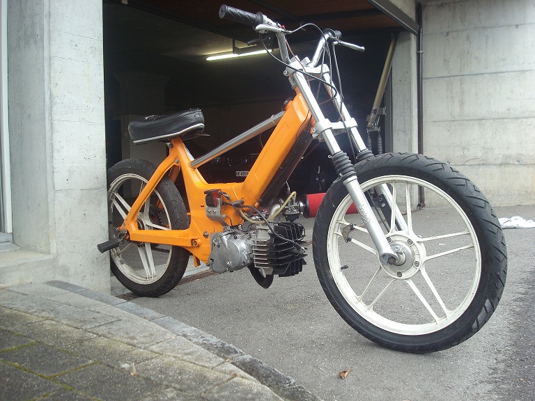

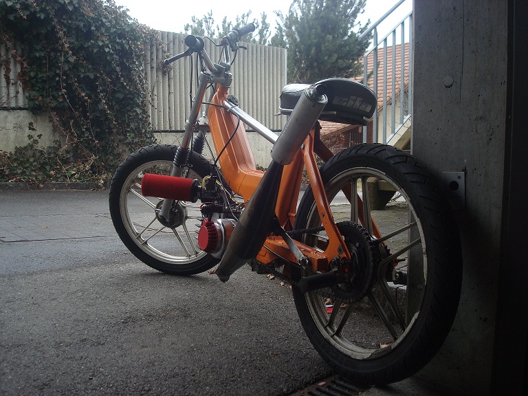

UPDATE
Setup:
47mm Italkit
Metra Kopf
20/20 Dellortp PHBG
Simonini Alu
PVL
Rito Vollwangenwelle
Kat Getriebe
Kupplung erleichtert und verstärkt mit langen belägen
16/45 Übersetzung
muss noch was wegen den Fussrasten überlegen.
weiter nach vorne geht aber leider schlecht wegen dem Auspuff..
Scheibenbremse ist in Planung. ori Bremsen ziehen aber auch sehr gut.
greeeeez
