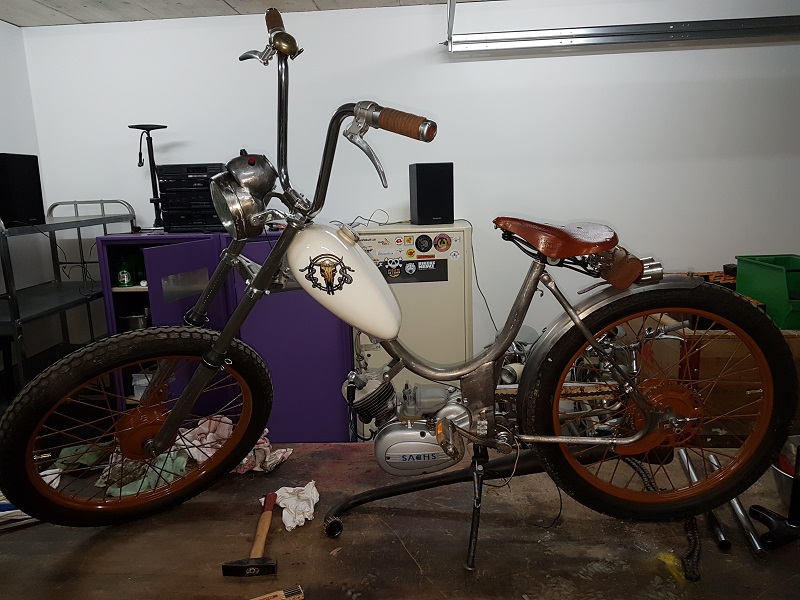

wollte heute noch einmal die Zündung checken und die Steuerzeiten messen. iw verliert er einfach Öl :?: . Auf dem Boden hats fünflibergrosse Lache. Ehrlich, das Ding stresst mich :facepalm:
Also, Motor abgebaut und den 3 Gang Motor verbaut und ebenfalls einen neuen Lenker - so dass er auch für längere Strecken fahrbar wird. Noch einmal im Cafe Racer Style 240 km fahren. NEI, UF KEI FALL :nein:
Und geht der 3 Gang? :D
das Teil ist ja schon cool... überall TipTop und sauber und edel und Sexy...
schon fast Porno... aber mit der EBR Gabel... :facepalm: die ist voll der Liebestöter... Das stört nicht nur optisch sondern auch im Verkehr... also fahrtechnisch ;-)
Also, laufen tut das Teil noch nicht. Für das bin ich ja schon fast Spezialist - ich meine dass es nicht läuft ;)
Die ebr ist wirklich nicht das wahre. Optisch und fahrtechnisch. Da gebe ich dir recht - das wäre dann wohl Sex mit ner Gummisusi, um es in deinen Worten auszudrücken :P
Sobald alles andere funzt kommt eine SelfmadeSpringer ran.
