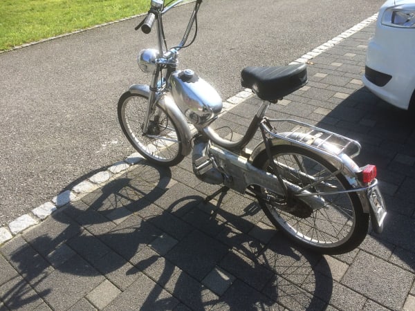

Ist das ein ori Tank bei diesem Sachs Caravelle Tigra?
Sieht nach einem Rixe-Tank aus.. daher nope, gehört nicht auf ein Caravelle
Gabel ist auch ne Rixe
