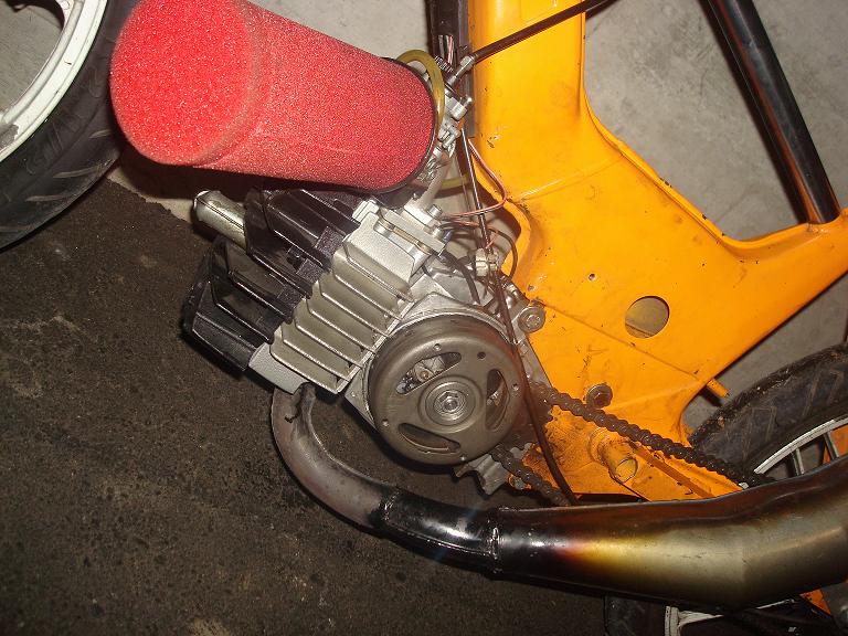

hab heute mal gedacht jetzt probier ich ob der alte ital vom kolleg noch läuft.
hatte 4 stunden um ihn zu montieren^^
musste noch den ganzen motor zerlegen gehäuse weiter ausschleiffen und dann wieder zusammenbauen.
wussted ihr dass der ital nen grösseren zylinderhals als der metra hat??
hab's jedenfalls zum laufen gebracht. mit provisorischem stutzen.
stutzen 18mm und vergaser 20mm :S
greeeeez

klaar bin ich gefahren^^
zieht echt ab :P
aber man merkt irgendwie dass er nicht ganz 100 ist xD
mal schauen ob er mich überlebt..
werde mir jetzt mal überlegen wie nen anständigen stutzen machen...
greeeez

so jetzt bin ich soweit zufrieden.
hab heute die verstärkte kupplung montiert und sie funktioniert echt gut.
war heute kurz damit draussen.
sass noch nie auf nem möff das so krank davongezogen ist :lol:
bin jetzt einfach noch am schauen für nen passenden stutzen.
setup bis jetzt:
47mm Italkit
Metra Kopf
20mm Dellorto PHBG
Simonini Alu
Zündchip
S6 luffi
erleichterte und verstärkte kupplung
kat getirebe
16/45 übersetzung
wenn ich zeit hab mach ich noch n aktuelles foto vom möff.
