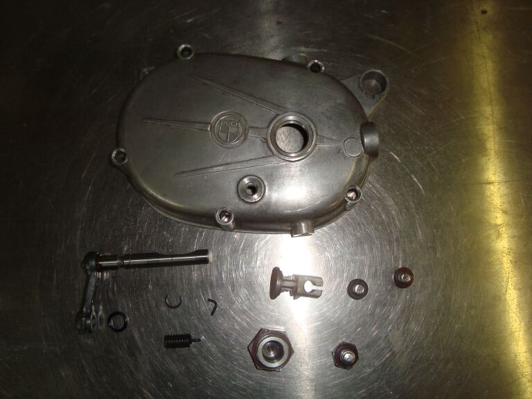

Wenn ich die Kupplung eines Puch Z50 verstärken will, wie viele Kupplingsfedern brauche ich?
Und sind das die verstärkten Federn oder gibt es noch andere?

Du bekommst nur eine rein. Dazu kommt dass die Originalfeder allemal ausreicht.

Ach so ist das, ich dachte man muss die Federn unter den Backen wechseln.
Dann müsste ich also insgesamt 2 Stück von den Federn bestellen, ist das richtig?
Nein. Ist falsch.
Schau das Bild an. Schau genau. Da ist und bleibt nur eine Feder.
Wir haben im Club solche die übelst getunet sind dass sie vorne raufkommen beim beschleunigen und die fahren seit Jahren die Originalkupplung. Andere haben die verstärkte Feder drinnen. Man merkt keinen Unterschied.
Wenn irgendwo ne bessere Feder reinpacken willst dann die Entkupplungsfeder. Das Vild ist zwar vom Velux aber ist genau dasselbe:

Wenn den Seegerring rausnimmst musst unbedingt den Kupplungsnapf mit Hilfsperson abstützen. Wenn das nicht machst dürckt die Kupplungsfeder den raus. Im dümmsten Fall fliegt der Dir direkt ins Gesicht. Wäre nicht das erste mal.

die verstärkte feder bringt serwohl etwas.
fahre nen italkit auf meinem rennmofa und da hab ich die verstärkte feder plus ne 2mm scheibe drin damit die kupplung einigermassen hält.
aber auch diese kombination hält nicht immer..
wenn du den sicherungsring raus nimmst kommt dir nur das kupplungsziehlager entgegen.
die feder ist mit einer M10x1 mutter auf der Kurbelwelle festgezogen.
viel spass beim wieder montieren. ist zimlich mühsam die mutter wieder anzuhänge..

Jiep. Mit dem Drucklager hast recht. War zulange her als ich den letzten revidiert habe.
Noch nie hatte ich ne rutschende Puch Kupplung gesehen. Musst halt nicht den billigen Nachbau Müll einbauen. Dann wunderts mich nicht. Selbst wenn. Dann geht eben eie andere, massiv teurere Baugruppe zugrunde. Muss jeder selber wissen.
man kann ja den federkorb demontieren und mit hilfe des schraubstockes die kupplungsfeder montieren und dann wieder den segerring rein, irgendwie so hab ichs auch mal gemacht, geht super
