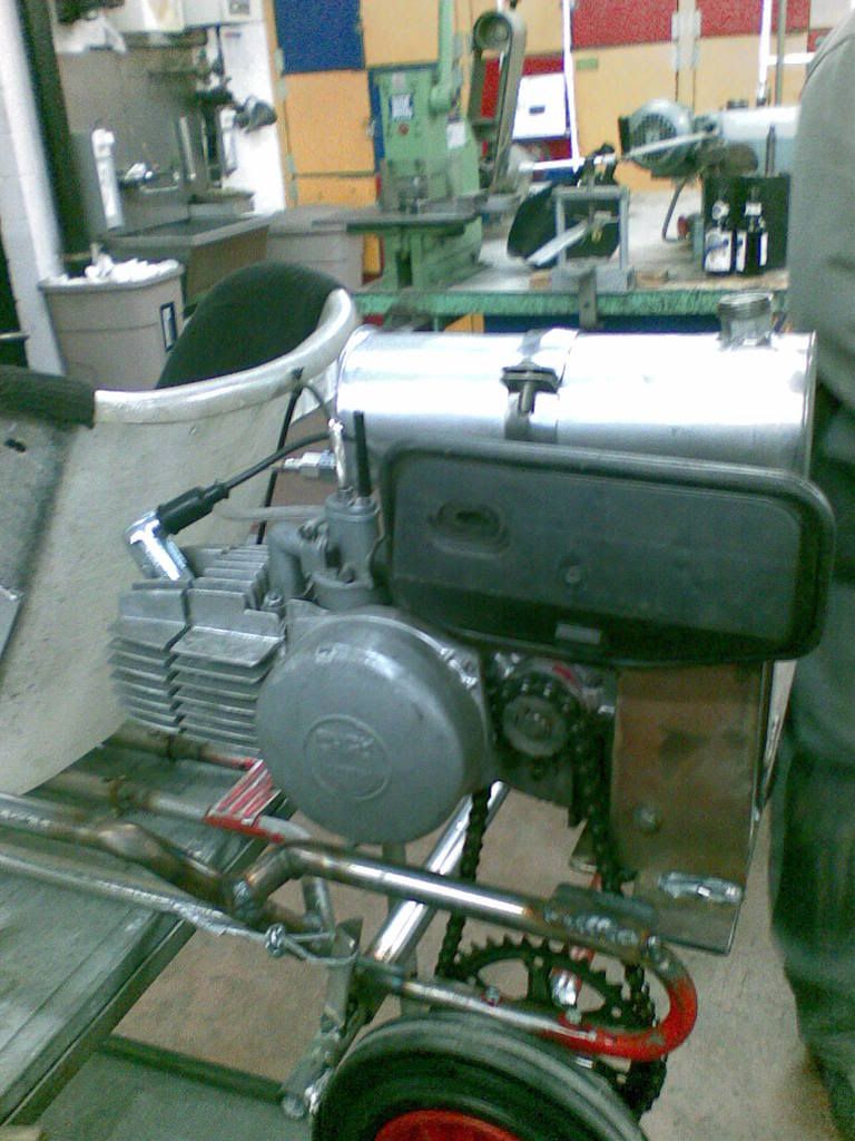

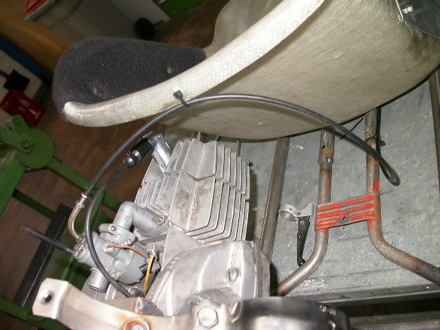

Zuerst befestigten wir den Tank mit einer Bride, und verbanden diesen mit dem Vergaser, sieht einfach nur geil aus!:D

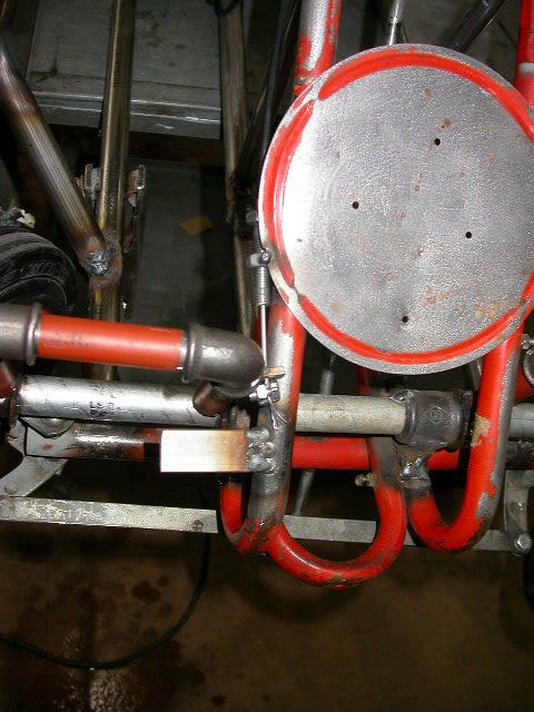

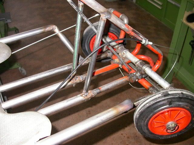

Danach gings um das Gaskabel, hier durch dort durch :roll:
vorne am Gaspedal wurde eine Konstruktion(made by my pere) angefertigt, sehr kompliziert das ganze!

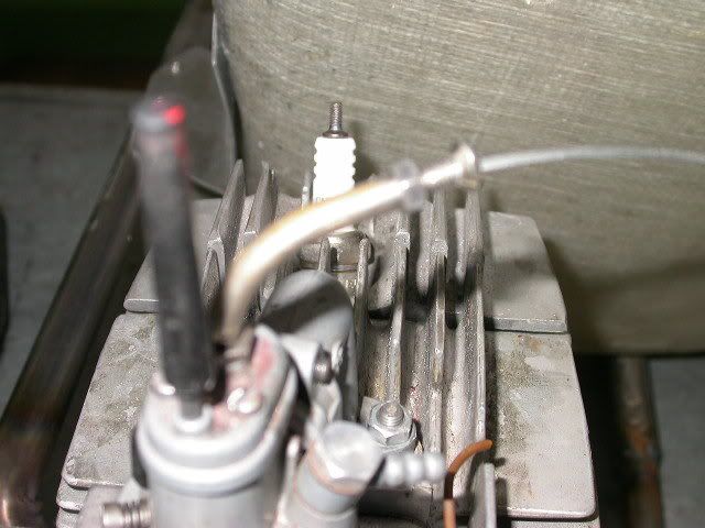

und hinten beim Vergaserröhrchen, wurde auch einen Schraube angefertigt, um das Gaskabel einzustellen :)
seht her!

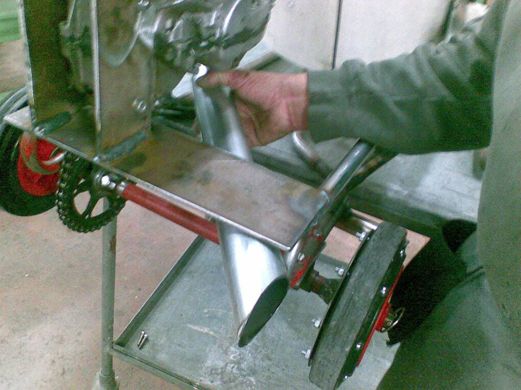

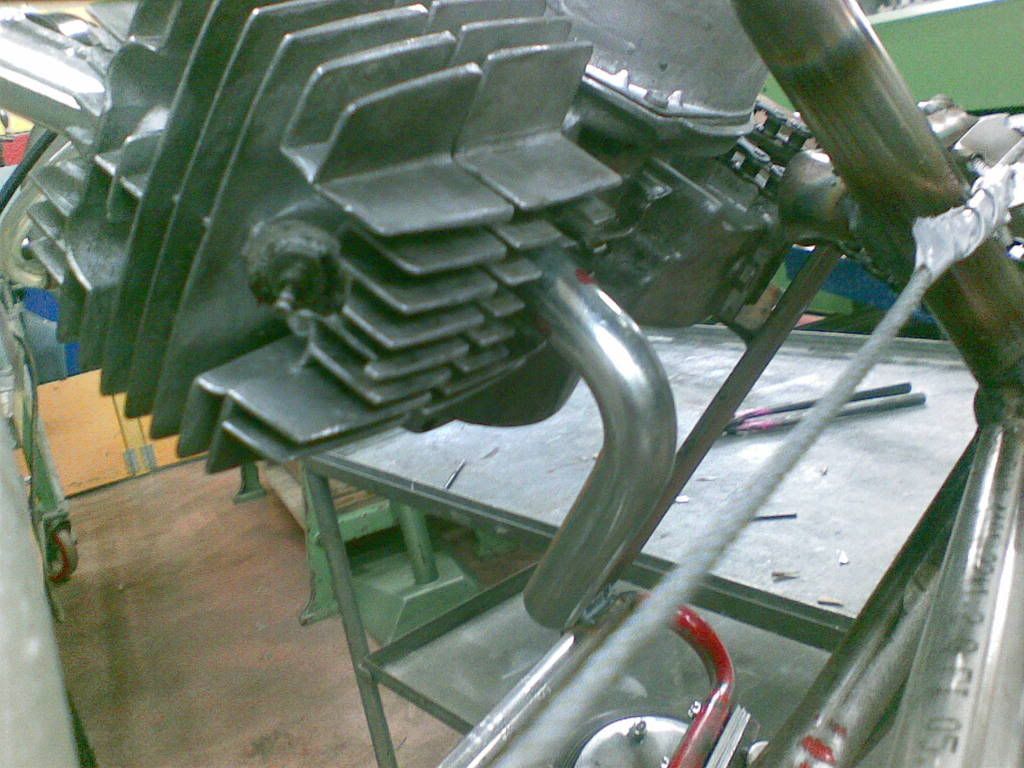

Dann gings an den Eigenbau Auspuff, Ziel war es einen eigenen herzustellen der genug Rückstau hatte:

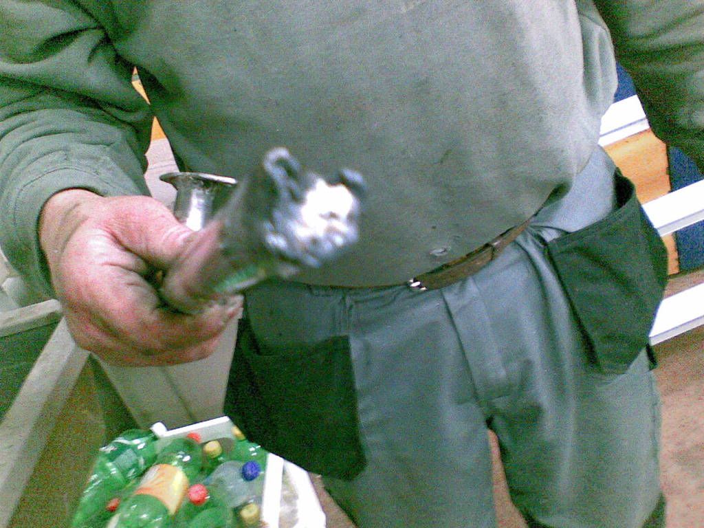

90 grad stück des Krümmers
mit Flansch
am Motor
Dann wurde mein Lieblingsstück gebaut,das Endstück!
So kam es dann hin

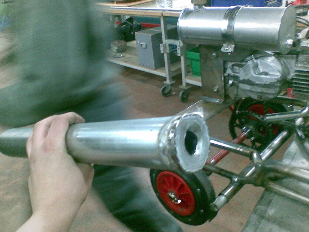

Dann wurde der Krümmer verlängert, am Ende zugeschlagen und verschweisst, und Löcher hinein gebohrt, gewünscht war der Rückstau!
leider war das Êrgebniss (trotz einer Art Schalli im Auspuff) sehr
Misserabel, fast keine Endgeschwindigkeit mehr, ewiges Plodern aber das einzig wahre POSITIVE: LÄÄÄÄÄÄÄÄÄÄÄÄÄÄRM!!!! :D :D :D :D
