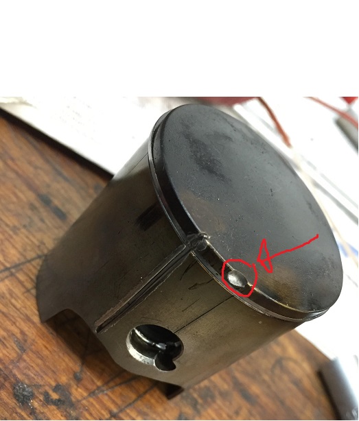

Der Höddi lief Tiptop! betonung auf lief .
200m Vor dem Ziel beschleunigte ich im 2. Gang, Schaltete in den 3. und kurz darauf verreckte er mit einem Kolbenfresser :spinner gleiches Phänomen wie beim 1. Zylinder :(
Diesmal ist irgend ein Teil vom Kolben abgespickt welches sich dann verkeilt hat. Zylinder und Kolben sind am Arsch. Schade.

Naja das weiss ja niemand :lol: ich kann es mir selbst nicht so wirklich erklären warum da Teile vom Kolben fliegen :chop:

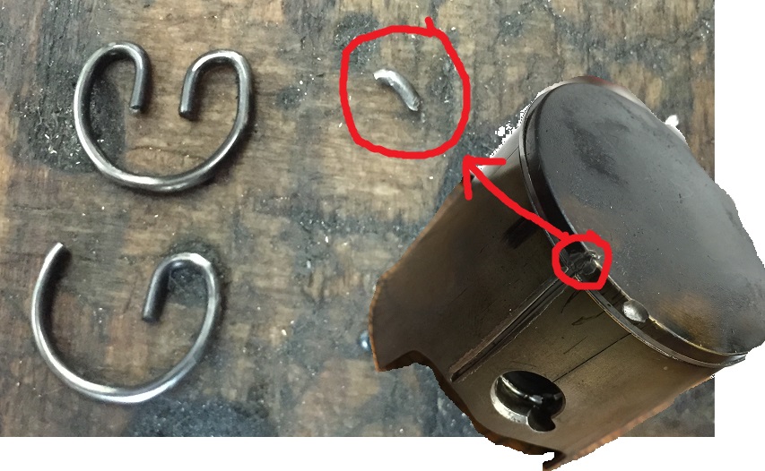

Habe heute mal das Teil welches noch im Kolben steckte rausgekratzt. Das Ding ist magnetisch!, heisst der Kolben kann nicht die ursache gewesen sein, da dieser aus Alu ist :O.O
Von den Kolbenclips kann es nicht stammen, da ich 2 verschiedene Clips verbaut habe.
sachs 4ever
Beiträge: 247
Wohnort: Wetzikon
Re: Neues Sachs 503 3 Gang Projekt #2
Beitrag von sachs 4ever »
Ist ja noch rätselhafter als die Kolbenabsplitterung.
Auf dem Bild sieht es aus als die Kolbenrille nicht ganz durchgehend ist.
Da müsste ja nach dem zünden wenn der Kolben nach unten gedrückt wird was dazwischen gekommen sein, (ev. durch Ein oder Auslass)
Alles sehr Rätselhaft

Vom Nadellager, unten oder oben nicht möglich? Oder den Kolbenringpositinierungsstift?

Kann nicht sein, oben ist ein Gleitlager verbaut, unten Sind noch alle Nadeln im Lager drin.....der Kolbering-stift ist ebenfalls noch da wo er sein sollte :?:

Hattest du mit diesem Motor bereits einen Klemmer? Denn es könnte ein Überrest eines vorigen Klemmers (sieht nämlich stark nach Kolbenclip aus) sein, der wieder "hochgesogen" wurde. Ist mir schonmal passiert, als ich nach einem Klemmer das Kurbelgehäuse nicht gespült bzw. nicht den Motor zerlegen wollte.

Ich hatte zuvor schonmal einen Klemmer, dabei wurden so viel ich mich erinnern kann keine Kolbenclips beschädigt. Zudem habe ich in der Zwischenzeit den Motor zerlegt,gereinigt und eine neue Kurbelwelle verbaut, wäre ja einen riesen Zufall wenn da doch noch etwas drin beblieben wäre.

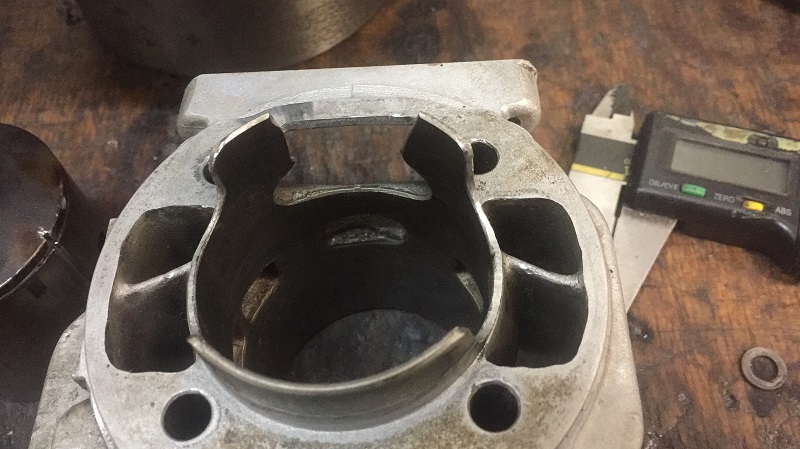

Habe ich schon. Auslass wurde ja ebenfalls gleich wie beim Athena gemacht läuft aber immer noch beschissen....und geklemmt hat er heute morgen bei kurzer Bergfahrt, 120°C trotz Wasserkühlung. :shock: Es war ein Versuch wert mit dem Guss Zylinder aber es macht in meinen Augen keinen Sinn. Der Zylinder wird heisser als der Alu Zylinder, hat weniger Leistung und ist zudem noch klemm anfälliger. Ich kann ja nicht mit 0.18mm Kolbenspiel fahren damit der Zylinder bei 150°C Zylinder Tempratur im Sommer am Berg nicht klemmt.
Der 1. Athena Alu Zylinder klemmte, weil der Zylinderhals einen Riss bekam,die gebrochene stelle habe ich nun weg geschnitten und es sollte so eigentlich auch funktionieren. Was meint ihr? :hilfe
Die Laufbahn ist trotz kolbenklemmer noch tiptop!
