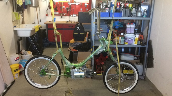

Update! :schweiz
Ich sollte wirklich mal häufiger ein paar Updates machen, sonst gibt das immer so ein rieeesen Update, was dann am Schluss eh keiner durchliest. :facepalm: :lol:
Das letzte Upate war ja über den fertigen Motor mit dem schönen Kupplungsdeckel und der schön lackierten Kupplungsmutter...
Diese Kupplungsmutter kann ich gleich nochmals lackieren, weil mir das ganze Tigra gestern voll auf den Boden geknallt ist. :cry:
Zum Glück hats aber fast nichts gemacht, nur bei der Kupplungsmutter ist ein bisschen Farbe ab und die Spitzmuttern der Räder und der Lenker haben ein paar Schrämchen ab, die konnte ich aber schnell rauspolieren. :thumbup
Am Anfang dachte ich schon ich kann den aufwändigen Kupplungsdeckel neu lackieren, aber ich hatte Glück, dem hats nichts gemacht. :oops:
Um solche Stürze in Zukunft zu vermeiden habe ich dann gleich so zwei Halterungen an die Garagendecke angemacht, dann kann man das Hödi da mit 2 Spannsets aufhängen. :thumbup
Das ist eigentlich auch der (fast) aktuelle Stand des Projekts, ich arbeite drum im Moment eher an den einzelnen Teilen, wie Eierlampe, Schutzbleche, Griffe etc., damit ich die dann nur noch an den Rahmen "stecken" kann. :wink:
Der Zusammenbau ging sogar recht gut vorann, bei den Rädern mussten noch die richtigen Radmuttern gefunden werden, damit die Räder auch schön Zentral im Rahmen sind, sonst machten die aber eigentlich keine Probleme. Beim Hinterrad musste ich einfach noch den Bremssteller richten, da dieser verbogen war, klappte aber mit der grossen Wasserrohrzange recht gut. :mrgreen:
Das neue Puch Steuerlager passte auch nicht gleich auf Anhieb, ich musste die Lager innen noch ausschleifen, da der "Rand" zu breit war.
Das einzige was noch ein bisschen blöd war, war das Typenschild anzunieten. Bei den Tigras ist drum hinter dem 1. Befestigungsloch für das Typenschild gleich das Rohr vom Rahmen, also konnte man da nicht einfach normale Popnieten nehmen. :roll:
Die Lösung waren dann solche Alunieten, die man mit dem Hammer flachschlug. :thumbup

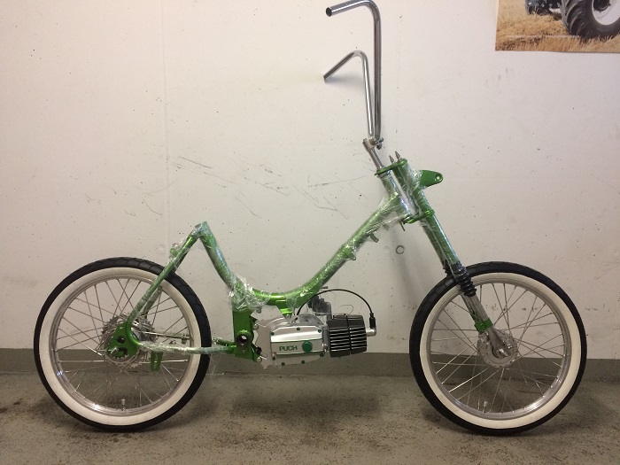

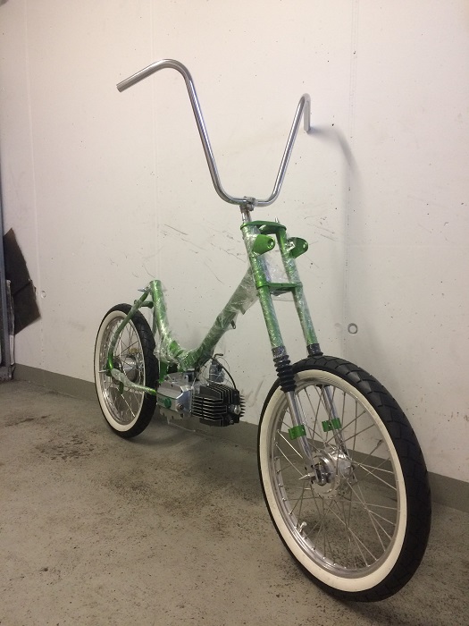

Hab hier noch zwei bessere Bilder vom eben fast aktuellen Zwischenstand vom Rahmen :rules

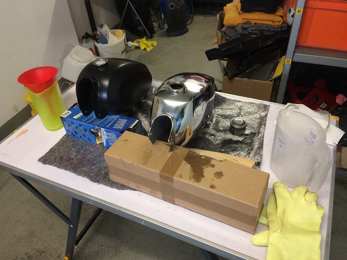

Anfangs Woche habe ich dann mit einem Kollegen noch den Tank entrostet und versiegelt.
Wir haben das ganze mit diesem Set von Mofakult gemacht, ist wirklich nicht schlecht, aber mit der Reinigungssäure hatten wir ein paar Probleme :facepalm:
In der Anleitung steht, dass man die Säure mit ca. 75 Grad heissem Wasser anmischen soll, falls kein Tauchsieder zur Verfügung steht.
Also haben wir das gemacht und eingefüllt. Nachher kam der Entroster und nach dem Entroster sollte man diese Reinigungssäure nochmals erhitzen und reinkippen. Erhitzen ja... Wir haben das Zeugs in einen Wasserkocher, bei dem man die Temperatur einstellen kann eingefüllt und 80 Grad eingestellt. Plötzlich fing das Zeugs an zu schaumen und schoss das fast explosionsartig aus dem Wasserkocher. :O.O
Wir waren zum Glück nicht bei Werkbank wo der Wasserkocher stand, also ist uns nichts passiert. Aber der das Zeugs ist alles in die Schubladen vom Werkbank gelaufen und wir konnten alles rausräumen und schön putzen. :roll: Viel Material konnten wir auch gleich fortwerfen, weil es sich mit der Säure gar nicht vertragen hat oder es sich mit dem Zeugs vollgesogen hat.
Das Holz vom Werkbank hat das Zeugs auch angegriffen, die einte Hälfte hat jetzt überall so Löcher im Holz. :facepalm:
Wir haben dann schlussendlich die Säure kalt eingefüllt und dann statt der 30-60 min. ungefähr 2 h dringelassen.
Dann haben wir am nächsten Morgen dann noch die Versiegelung in den Tank gekippt. Das ganze muss jetzt noch bis am 1. März trocknen, dann kann er wieder mit Benzin befüllt werden. :thumbup
So sieht die Versiegelung aus, ist eigentlich recht gut gekommen. :D

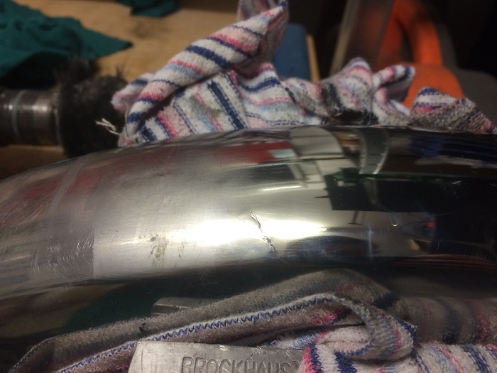

Letzte Woche hatte ich dann auch noch endlich den Rest der Teile fertig poliert, manche Teile sehen jetzt aus wie verchromt. :^^

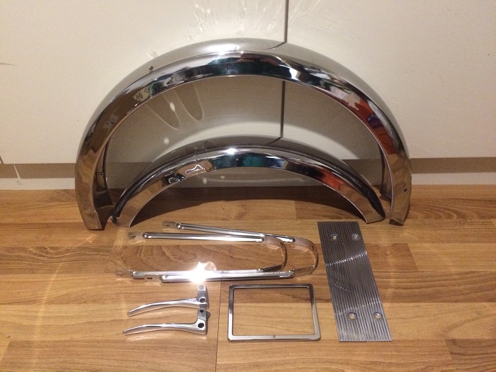

Vorallem das Hinterschutzblech hatte es nötig. Dieses habe ich von Tom bekommen, da ich irgendwie einfach kein passendes gefunden hatte. Ein originales Tigra Blech ist es zwar nicht (ist glaubs eines von einem 503er), aber von der Form, der Breite und der Rundung her passt es perfekt an ein Tigra. Danke nochmals dafür Tom! :thumbup
Das Blech war in einem ziemlich guten Zustand, ich musste nur noch die paar Beulen die es hatte ausbeulen und noch ein paar löcher für die Schutzblechstrebe und das Rücklicht bohren.
Hier sieht man recht gut den Unterschied von poliert zu nicht poliert beim Hinterschutzblech :rules

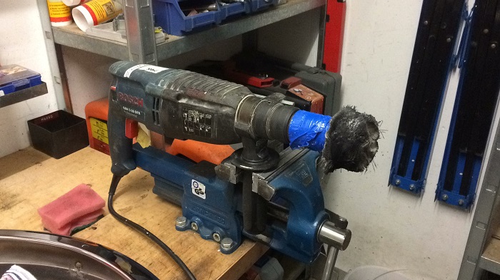

Mit dieser Profi Poliermaschiene, auch genannt Schlagbohrmaschiene :lol: , poliere ich amigs meine Sachen :mrgreen:

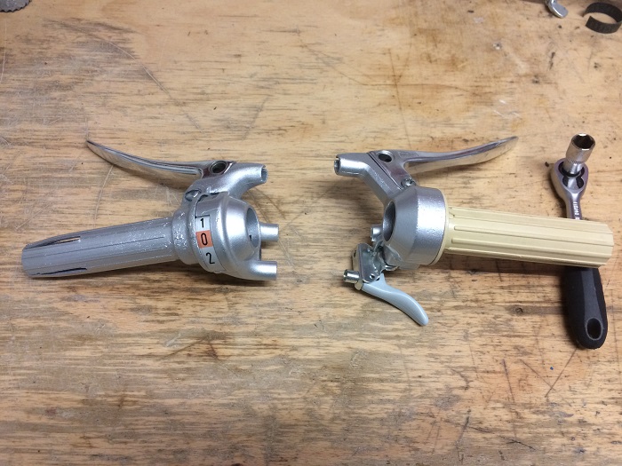

Die Griffe habe ich bereits fertig, bei denen gabs gar keine Probleme. :D

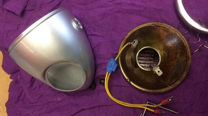

Bei der Eierlampe komm ich im Moment aber gar nicht weiter. :facepalm: Ich hab keine Ahnung wie ich das verkabeln soll, ich hab den ganz normalen Kabelbaum gekauft, der wo man das Licht mit einem Schalter am Lenker an und aus schalten kann. Ich hab ja die Eierlampe ohne den direkt integrierten Lichtschalter. Ich wäre froh wenn mir jemand ein gutes Bild oder eine Zeichnung hätte wie man das ganze verkabelt. :hi:

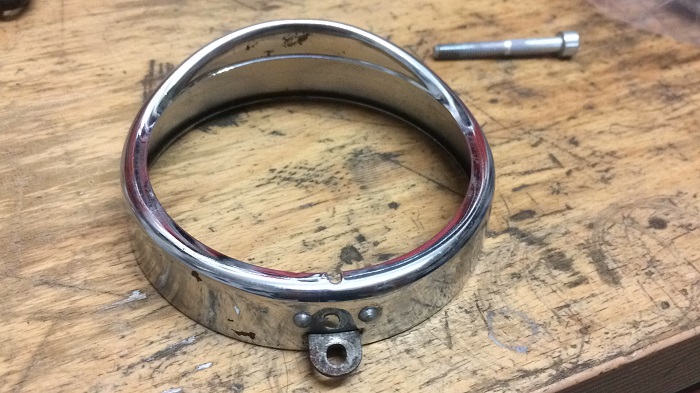

Der Chromring vorne ist auch nicht mehr so gut, das Chrom ab sich ist noch schön, aber es blättert an ein paar Stellen ab oder fängt an abzublättern. :( Falls mir jemand noch einen in 1A Zustand für einen fairen Preis hat, soll er sich doch melden. :wink:
Für einen normalen nicht zwäggemachten Hödi würde dieser völlig ausreichen, aber fürs Tigra ist es ein bisschen Schade wenn der Chrom abblättert. Falls ich dann keinen schöneren finde montiere ich halt doch den.

Mach Fotos des Lampenhalters in der Lampe und von den Anschlüssen des Lichtschalters
