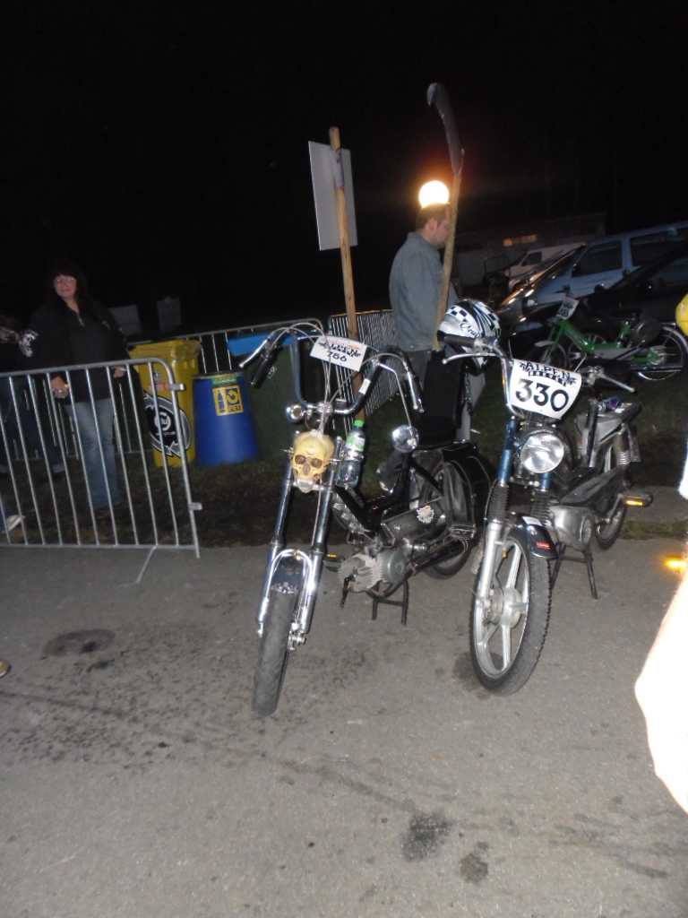

Als Tom nach der Rundfahrt noch ein bisschen rumgeblitzt hat, wurde er von einem Skullhead "angehäffzzt" GRRRRRR...!!! :twisted:
Tom ging schon in Verteidigungsstellung, bis er bemerkte, dass es Gluglus Skullhead war. Tipp: Du musst ihm nur etwas vorsingen und es hinter dem Gabelbaum kraulen, dann ist es gaanz friedlich...!
Töffli sind schliesslich auch nur Menschen...! :wink:
PS: Es war einfach suuuper! Yeahhh! :chop:
