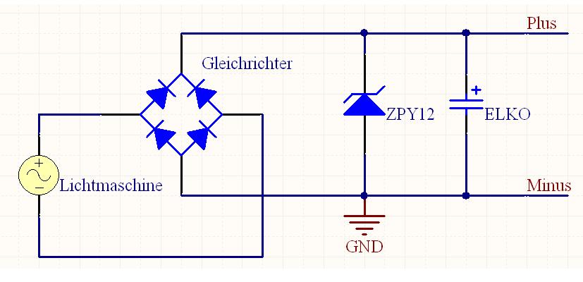

Re: LED's an Mofa anschliessen (Keine Batterie)
gnd = Masse
zpy12= z-diode 12Volt
elko= Elektrolytkondensator
rest ist glaub klar
Sry falls das Bild zu gross ist
rest ist glaub klar
danke vielmals, aber leider habe ich keine ahnung, welche teile ganz genau, da wird es nicht nur einen typ vom Bauteil geben oder? Könntest du mir vielleicht mit deinem Wissen kurz eine artikelnummer bei conrad oder so aufschreiben??
also deine zeichnung ist perfekt, leider bin ich kein elektroniker der jetzt weiss welche richtung und wie und wo anmachen und so ;D
leider kapiere ich die symbole auch nicht, falls du bock und zeit hättest würde ich mich über eine normale zeichnung freuen, so eine, die auch ich verstehe, so etwas in diesem stil^^ :
mfg
mfg

ich hab die zeichnung von einem koleg die Kürzel hab ich oben hingeschrieben
sry das ich dir nicht mehr helfen kann
das schema oben ist ok, jedoch anstatt ne 12V Zdiode nur ne 6V nehmen.
elko brauchst du bei dem verbraucher nicht...
gleichrichter und z diode habe ich ja die conrad nummern aufgeschrieben.
jop, anleitung ist ok
ja, du musst das ganze parallel schalten.
greeze
michu
greeze
michu
entweder so, oder du machst eine spanungsbegrenzung, in dem du eine 3.3V Z-Diode parallel vor die Leds schaltest(in sperrichtugn)
greeezee
michu
okee, ne z-diode, wie müsst ich die denn anschliesen? und wo kaufen? also begrenzt diese nur die Spannung oder auch den Strom?
