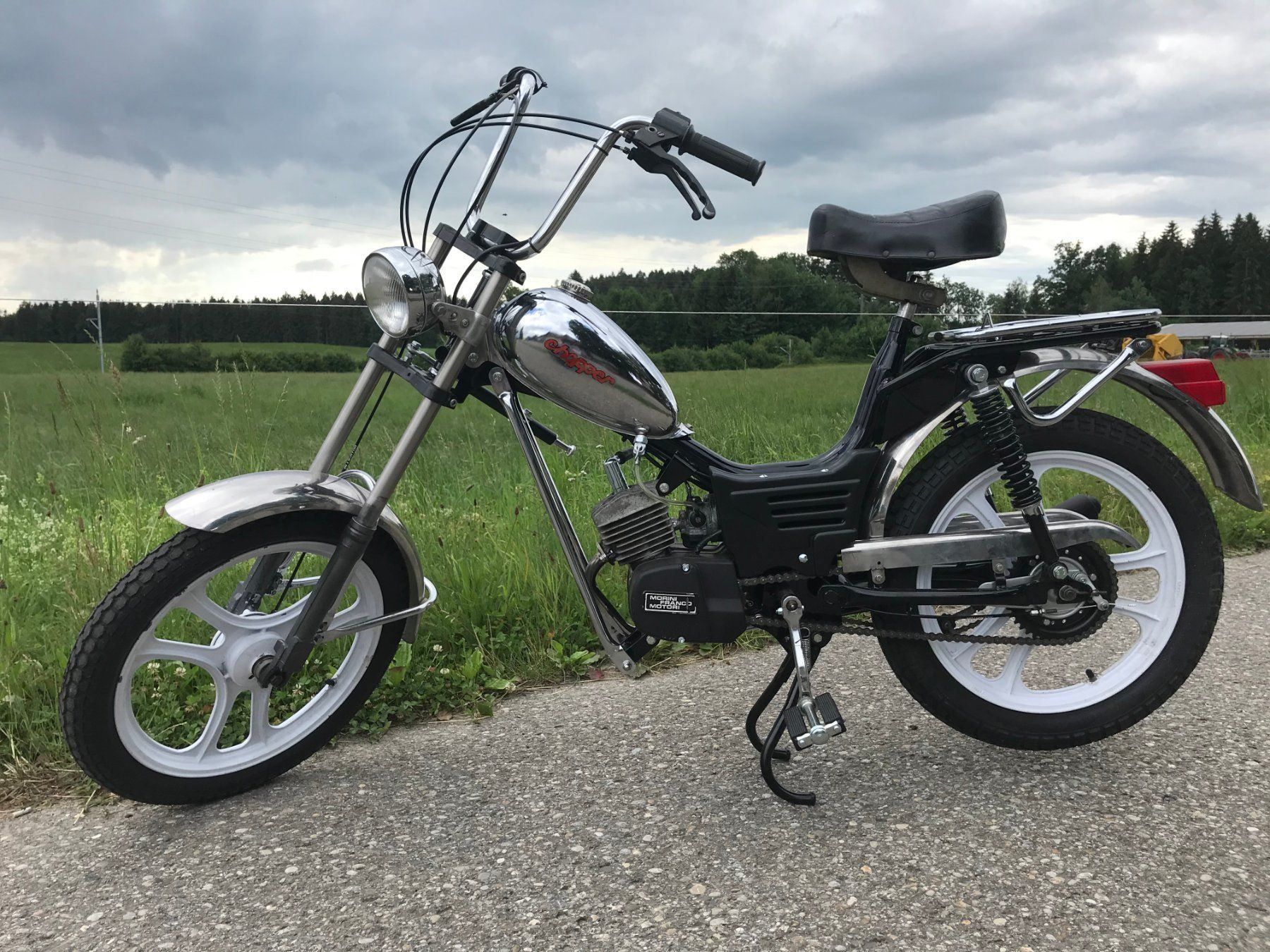

Kleines Update. Hab jetzt mehrere Teile geputzt und neue Teile montiert. In einer Woche wird dann der Motor geflickt und evtl gleich Getriebedeckel lackiert.
Also zu meiner Idee: ich möchte eine Strebe bauen wie bei einem Harleyrahmen oder bzw vereinfacht wie bei einem Alpa chopper (siehe bild). Die hintere halterung soll beim Ständer angemacht werden wenn möglich und die obere Strebe beim Tank. Muss das aber noch etwas untersuchen vlt muss man da auch etwas basteln. War jetzt nur mal so mein erster Gedanke.
Jetzt zur Frage: Weiss jemand wo man solche Streben bekommt bzw wie die heissen mit diesen abgeflachten Halterungen.

Ich glaubs nicht... Alle 5 Minuten schiesst mir eine neue Idee durch den Kopf. Das mit dem Z-Lenker ist etwas blöd... den gibts wohl erst wieder frühstens ab Frühling. Dann hab ich den hier entdeckt https://www.mofakult.ch/lenker-gabelpla ... om-chopper. find ich schön und passt vorallem zu dieser dritten letzten Lackieridee. Da würd ich dann die Seitenschützer weglassen für den Chopper-Look. Jetzt brauch ich nochmal eure Meinung
schreibt doch mal was ihr am geilsten findet. (Hab nicht rausgefunden wie man eine Abstimmung macht

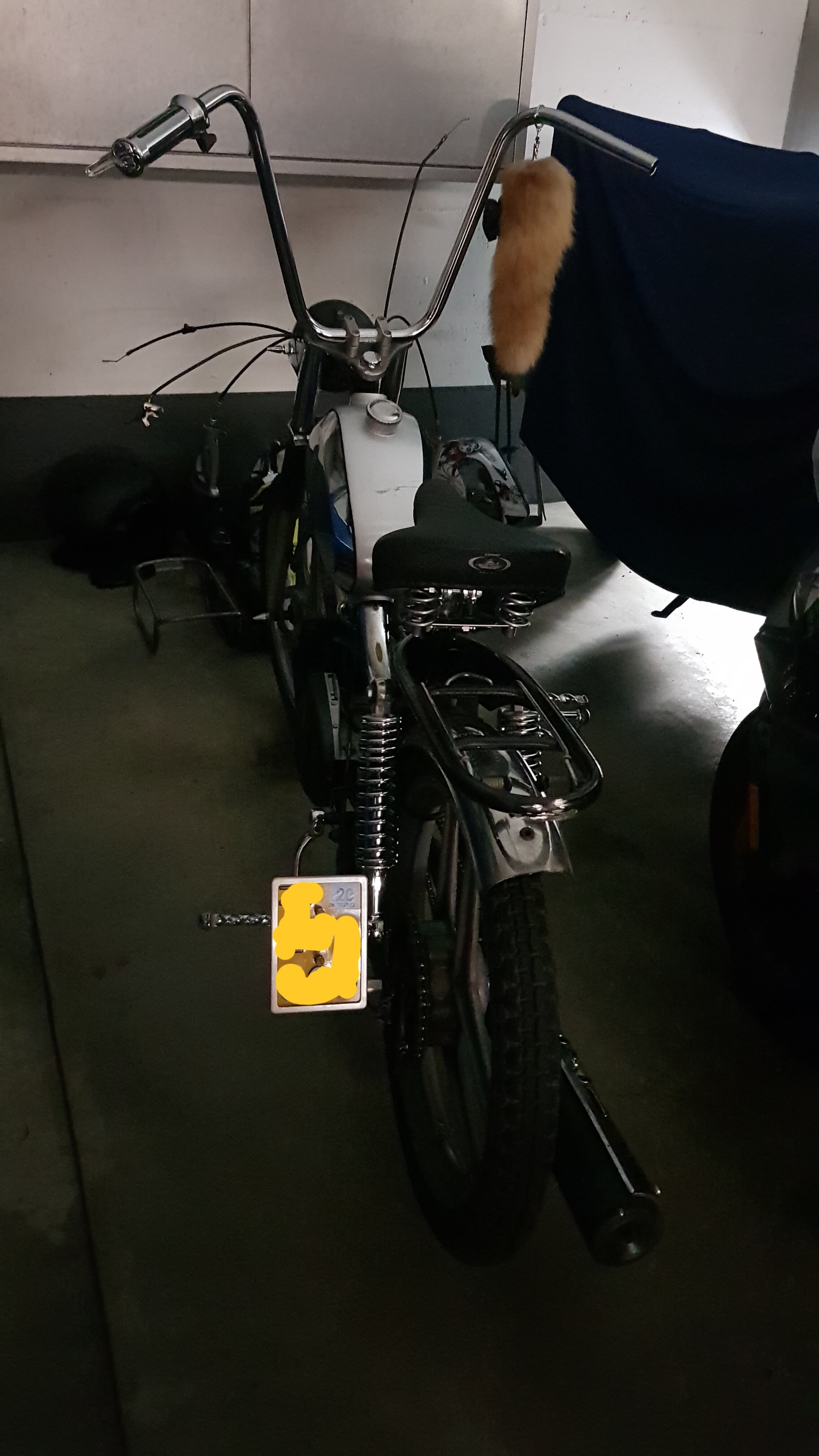

So... Morgen gehts weiter. Dann heisst es neuer Lenker, neue Kabelzüge und neue Schrauben. Nächste Woche ist dann Motor bzw Kupplung, Auspuff und Rücklicht angesagt, das Rücklicht kommt ans Nummernschild und ist ganz klein und batterienbetrieben. Heisst glaub Mississippi auf Mofakult, hab dort dieses Dach weggenommen und werde eine Halterung dafür basteln. Lackiert wird es jetzt endgültig so wie beim Chopper im vorherigen Post. Nur der Tank und das Schutzblech. Gefällt mir am besten, ist am günstigsten und am einfachsten. Werde dann bald mal Bilder hochladen...
Re: Projekt Hercules Breitwand Chopper
So... ein kleines Update. Der neue Lenker ist montiert, muss jedoch noch die Kabel, Gasgriff und die Bowdenzüge machen. So wie's aussieht werdnich den Lack so lassen wie's ist. Gefällt mir am besten so. Was dann noch kommt ist der Sidepipe, das Rücklicht (Am Nummernschild) und noch paar Spitz- und Hutmuttern. Und noch das gekürze schuttblech abschleifen und das vorne nimm ich wohl ganz weg. Sidepipe wird wohl am Dienstag fertig sein mit 28er Rohr und Hitzeschutzband. Dieses Schutzteil in der Mitte vom Rahmen werde uch evtl ausbauen, ist nicht mehr grad in Top Zustand. Dann evtl noch ein BTG Sattel oder sowas. Was meint ihr ?
