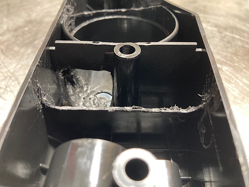

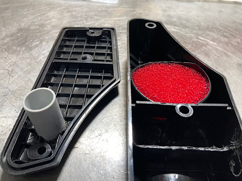

Mit einem „schlau“ bearbeiteten Lufi läuft der 41er Akoa out of the Box mit einem 15er Swiing Ass und dem getarnten 15er Swiing Vergaser für meine Bedürfnisse perfekt. Mit der original Düse (glaubs 62), Boss Demper Topf, kurzes Flammrohr und original Übersetzung erreiche ich locker über 50km/h mit einem sehr schönen Drehmomentverlauf aus tiefen Drehzahlen.
Pilzlufi ist per se ein riesen Quatsch.
Originalvergaser zu verbohren und leer räumen halte ich auch nicht für eine gute Idee.
Die Trennstege im Inneren des Vergasers habe durchaus einen Sinn. Die sind da um den Luftstrom zu beruhigen. Mit einem leergeräumten Vergaser oder einem Pilz hat man einen viel zu unruhigen Luftstrom im Vergaser.
Ich mache das beim 503 so:
Original Lufi. Egal ob Tuning, original Nachbau oder ganz original.
Einlassrohr schleife ich mit dem Dremel raus und passe dafür ein Stück von einem Elektroinstallationsrohr ein. Innendurchmesser ist glaubs 17mm.
Das Röhrchen mache ich ca. 2mm kürzer als das originale.
Einkleben mit Sekundenkleber.
Die Stege und Öffnungen schleife ich auch mit dem Dremel zurecht wie auf den Bildern zu sehen.
An stelle vom Luftfiltersieb passe ich eine Tuning Luftfiltermatte ein. Die Matte montiere ich nicht parallel zum Deckel sondern auf der Seite wo die Luft einströmt drücke ich sie etwas weiter runter.
Ein paar Tropfen Sekundenkleber halten die Matte an Ort und Stelle.
Et voila. Schon habe ich einen leisen Luftfilter mit anständigem Luftdurchlass.
Übrigens: der 40er Swiing Zylinder läuft mit einem solchen Lufi auch 50km/h

Machst die einlass öffnung auch auf 17mm ??
Habe jetzt einmal das ganze Rohr raus genommen und der rest so wie Du zurecht geschliffen !
Jetzt ist er aber zu laut , darum sollte ich wohl das 17mm rohr noch reinmachen

Das Loch mache ich genau so gross wie der Aussendurchmesser vom Elektrorohr. Das genaue Mass weiss ich grad nicht. Müsste etwas um 20mm sein

Das "Elektrorohr" heisst offiziell KIR und gibt es als M16 bzw. M20.
Die 16mm bzw. 20mm sind Aussenmasse.

So habe es jetzt auch noch geschaft ! Perfekt :D !
Nicht viel lauter als original :schweiz :schweiz
Obwoh bei der Düse bin ich immer noch auf 51 aber egal
